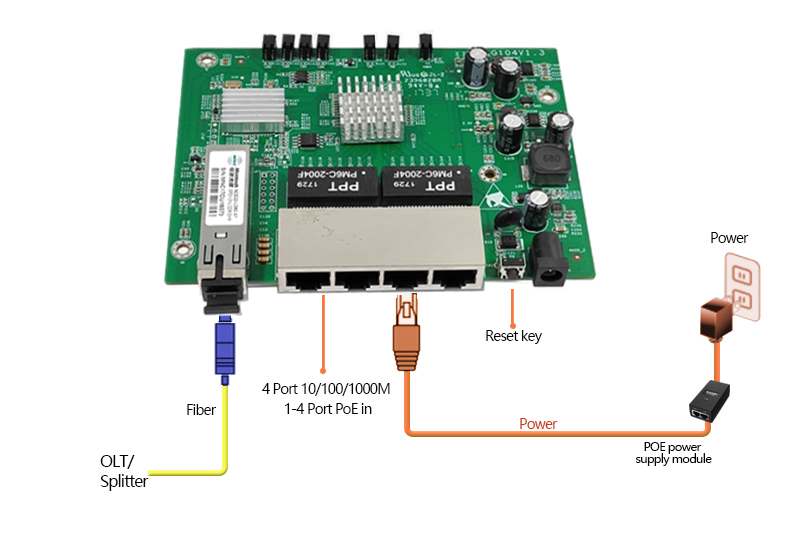

LostSoul Posted June 28, 2020 Author Posted June 28, 2020 1 час назад, [anp/hsw] сказал: А зачем его переделывать? Eсть причина? например, не понравилось оно нам. усложненное обслуживание pon дерева. Только что, BeHalf сказал: как оно вообще будет работать при наличии питания от 2-4 квартир сразу?) нормально будет работать. у меня многолетний опыт питания бюджетных микротик от 2х POE аплинков , все там ок. просто по силовому диоду на каждый вход. даже когда на одном входе 48 а на другом 24в проблем ноль 1 минуту назад, BeHalf сказал: ОНУ в этажном щите это прям колхоз колхоз, что в этом колхозного, если в нормальной металлической распайке? Вставить ник Quote

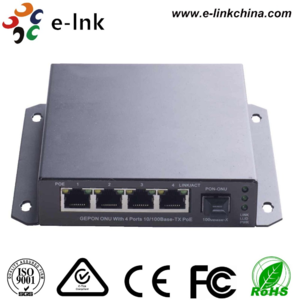

Saab95 Posted June 28, 2020 Posted June 28, 2020 11 часов назад, LostSoul сказал: да лежат они на Aliexpress , по 45 долларов. но можно и дешевле сторговать видимо. Так делать все фигня. Эти приставки (да и другие подобные), очень страдают от флуда и если вылетает в грозу порт, может всю ветку пона положить. Мы в таких случаях ставим микротик за однопортовой онушкой, и на нем уже настраиваем доступ для клиентов этого микротика с порта. Безотказная схема. Вставить ник Quote

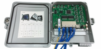

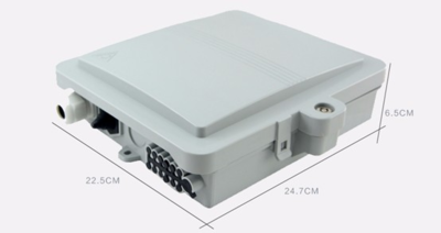

Saab95 Posted June 30, 2020 Posted June 30, 2020 17 минут назад, VolanD666 сказал: Я один не понимаю что не так с коммутатором на чердаке? В высоких домах с коммутатора на чердаке нельзя дотянуть кабель до нижних этажей. Поэтому ставят или на чердаке и в подвале, или на среднем этаже и кабели вверх и вниз идут. Некоторые провайдеры тянут оптику + свое питание. Или оптику + питание от щитка. Подключение к электричеству легально через счетчики. Ставят ПОН коробочку с 4-8 выходами, от нее и подключают абонентов. Но это они делают не потому что дешево надо или еще как - просто они таким образом себе разводку делают и схема работы такая. Но учитывая то, что монтируют все аутсорсеры, то идея на корню загублена - все висит соплями и часто выходит из строя. А украденные или сгоревшие коробочки меняют на новую, тоже руками аутсорсеров. 1 час назад, LostSoul сказал: А есть вариант когда в здании уже есть 7 операторов и надо построить что-то без особых усилий, но так чтоб можно было включить в течении дня. Подключиться к одному из этих операторов, поставить абоненту микротик и пусть он туннель поднимает себе в центр сети и получает оттуда интернет. Вставить ник Quote
