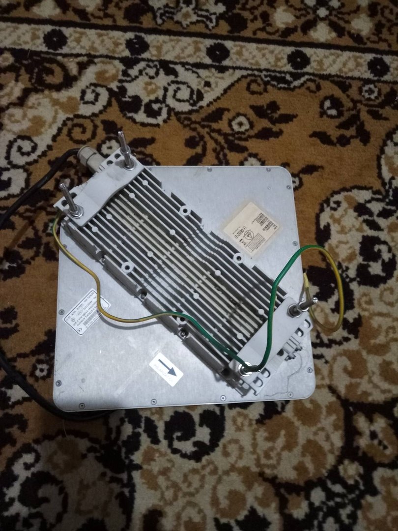

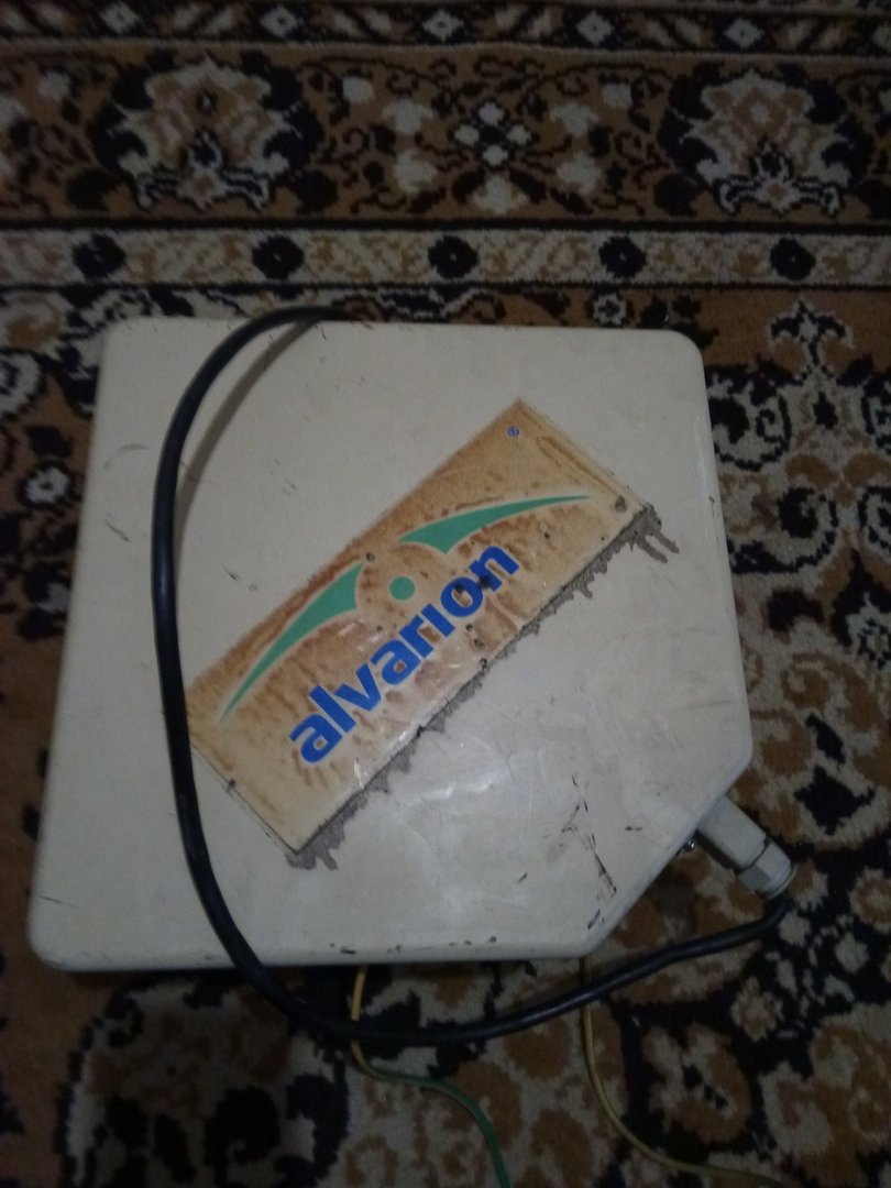

Можно ли эту антенну подключить к вай фай для приема?
Доброго времени

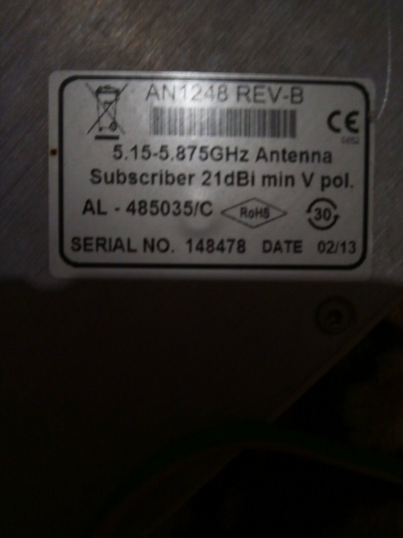

Есть такая антенна alvarion an 1248 revb, роутер тплинк на 2 антенны, и в соседнем доме вай фай без пароля.
Могу ли как то подключить эму антенну к роутеру и принимать вай фай с соседнего дома?
Если я не так понял, напишите пожалуйста для чего эта антенна.
Спасибо
1 час назад, LostSoul сказал:
ну ведь можно же 5ггц в одной поляризации дернуть :-)
ну  фраза тебе ничего не гоаорит "вай фай с соседнего дома" это 99,999999% 2,4 Ггц )))) да еще открытая что равно древний роутер......и тд
5 минут назад, Constantin сказал:
Может там просто добрый сосед
Купит и двухдиапазонный роутер ради помощи то
Да и в целом можно и 5ггц панельку на 2.4 воткнуть
Все равно лучше будет чем кусок провода
14 часов назад, LostSoul сказал:
это да пару месяцев сидел на точка точка  в 2,4 на 5Ггц панельках и работало не плохо.
4 часа назад, Constantin сказал:
Как я понял то это на приём, только не с роутера, а как мост....
Хочу понять есть ли вариант ее использовать или на продажу ставить...
1 час назад, Саша Саша сказал:
да нету перспективы в использовании, а на продажу... да кому нужна железка которая морально умерла лет так 5 назад......
так подарить бомжу у помойки лучший вариант
Внутрь этого устройства можно установить плату микротика, а саму панельку заменить на другую. При этом устройство будет надежно защищено, в том числе и от помех сзади. Можно вешать на крыши и металлические вышки.
Если выставлять на продажу то помыть, зафоткать внутренности.
