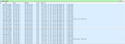

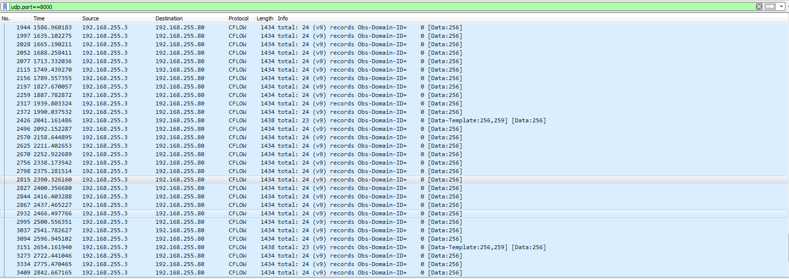

Смотрим WireShark, данные только по 256 шаблону
