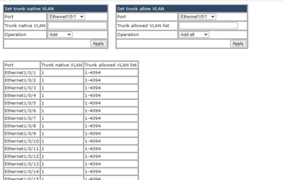

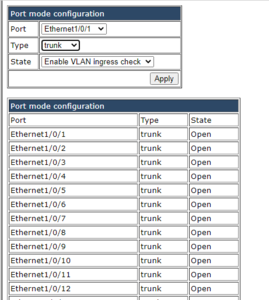

Вот что я проделал на SNR - результата пока 0 (гостевая сеть не получает IP-адрес)
1) Создал VLAN
2) Сделал транком все порты
3) Разрешил VLAN всем портам
Что упустил?

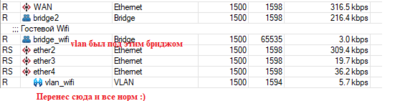

В моем предыдущем комментарии - SNR коммутатор настроен корректно.
Гостевая сеть (VLAN) не получала адресацию из-за неверной настройки микротика.
Дело в том, что я создал новый bridge для гостевой сети, и под него разместил VLAN, микротик не понимал этого, потому что нету ни одного порта в новом бридже.
Я перенес VLAN за порт (откуда идет кабель сетевой от микротика до SNR) и все заработало.
