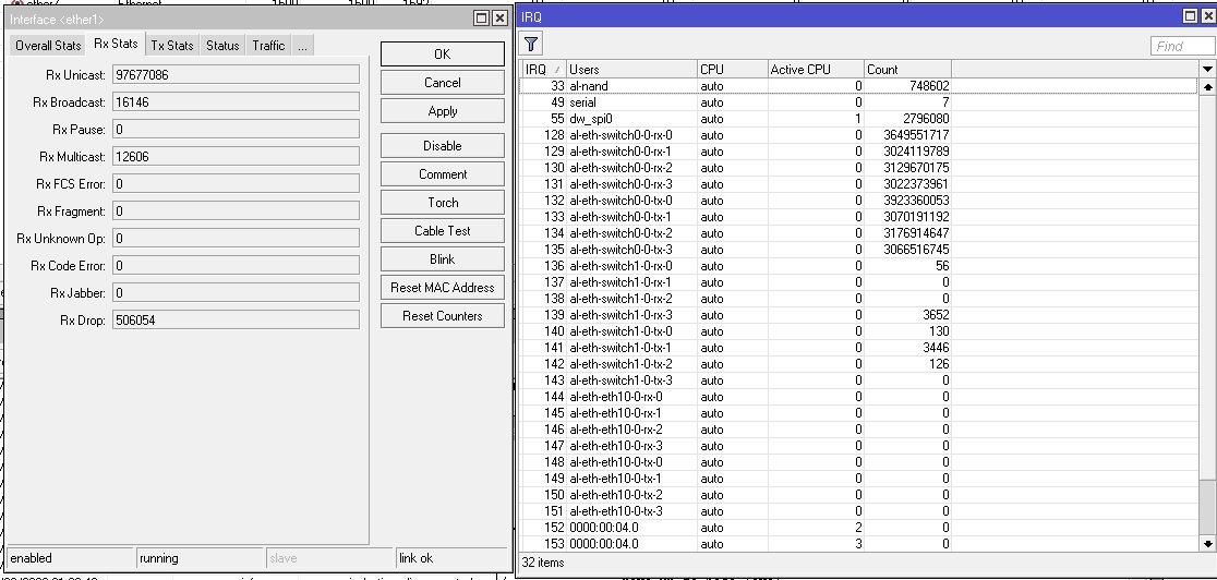

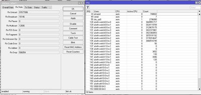

dryukov Posted June 22, 2020 Posted June 22, 2020 Одно ядро и только ? руками никак. 400M 60k и сдох ... Вставить ник Quote
Saab95 Posted June 22, 2020 Posted June 22, 2020 Видимо что-то не так с настройками. Дропы на интерфейсах имеют место быть, на 10Г интерфейсах порой набегает большое количество, но на работу не влияет, 60k смешная нагрузка для него. Диаграмму устройства смотрели? У вас весь трафик в пределах одного свиччипа, а он подключен по шине 2.5г к процессору. Вставить ник Quote

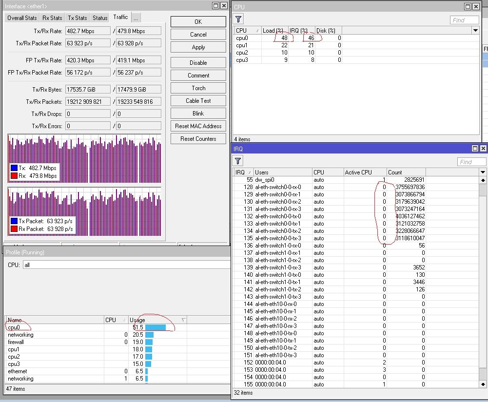

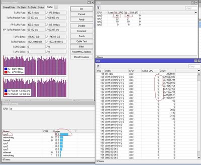

dryukov Posted June 22, 2020 Author Posted June 22, 2020 15 минут назад, Saab95 сказал: Видимо что-то не так с настройками. Дропы на интерфейсах имеют место быть, на 10Г интерфейсах порой набегает большое количество, но на работу не влияет, 60k смешная нагрузка для него. Диаграмму устройства смотрели? У вас весь трафик в пределах одного свиччипа, а он подключен по шине 2.5г к процессору. Всё на одном порту даже. Завтра попробую разнести по интерфейсам, вдруг поможет .... Всё висит на CPU0 судя по всему, когда он выбирает бюджет времени то буфер сбрасывает. Судя по всему 4 процессора чисто номинально, очереди тоже, работает практически один. Вставить ник Quote
jffulcrum Posted June 22, 2020 Posted June 22, 2020 @dryukov Конфиг бы увидеть. В целом, если у вас очереди от Global построены одним деревом - то это норма, одно дерево кушать будет одно ядро. Надо строить от интерфейсов, а если интерфейс один - то декомпозиция на несколько деревьев (или набор узконаправленных simple queue) Вставить ник Quote
dryukov Posted June 22, 2020 Author Posted June 22, 2020 4 минуты назад, jffulcrum сказал: @dryukov Конфиг бы увидеть. В целом, если у вас очереди от Global построены одним деревом - то это норма, одно дерево кушать будет одно ядро. Надо строить от интерфейсов, а если интерфейс один - то декомпозиция на несколько деревьев (или набор узконаправленных simple queue) Так это же входящий счетчик а не исходящий, очередей там никаких в принципе нет, вошло в одну из 4х очередей сетевушки, в прерывании soft_irq процессор привязанный к очереди перекладывает в skb ядра. А по инфе выходит что все 4 очереди обрабатывает только один процессор, он же и исходящие и он же фильтрацию в основном делает. Исходящие чисто уходят без дропов даже на CPU0 Вставить ник Quote

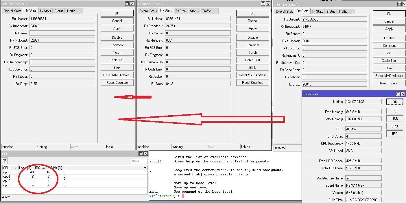

dryukov Posted June 23, 2020 Author Posted June 23, 2020 Разделил по портам, входов 2 (6-7), выход с 1 порта. Стало легче, количество дропов меньше, ну и размер буферов RX стал в 2 раза больше (два интерфейса). Но и так же работает только CPU0 со всеми очередями. В общем нужно менять на 1009 в перспективе (((( этот псевдо 4х поточный .... Вставить ник Quote

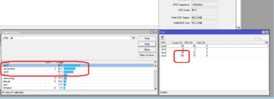

dryukov Posted June 26, 2020 Author Posted June 26, 2020 Залез глянуть 4011 что там нащелкало, CPU3 100% залип, пришлось ребутить. Но это не мешало ему работать на CPU0, пока не ребутнул никто и не звонил. Как то так ... Вставить ник Quote
