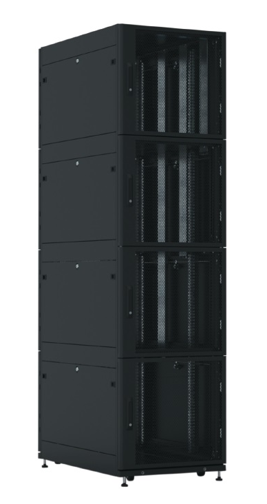

Bachaa Posted July 7, 2020 Posted July 7, 2020 @Mikler https://www.cmo.ru/catalog/napolnye_telekommunikatsionnye_shkafy/servernye_shkafy_solocation_/ Там есть и двойные, как вам надо. Вставить ник Quote

Связной (С) Posted July 8, 2020 Posted July 8, 2020 3 часа назад, ALEX_SE сказал: ZPAS для своих шкафов SZB Да - https://www.zpas.su/floor/modul/ - https://www.zpas.su/floor/szb-pc19/ Вставить ник Quote
ALEX_SE Posted July 8, 2020 Posted July 8, 2020 Во втором случае только передние отсеки индивидуальные двери имеют. Вставить ник Quote
