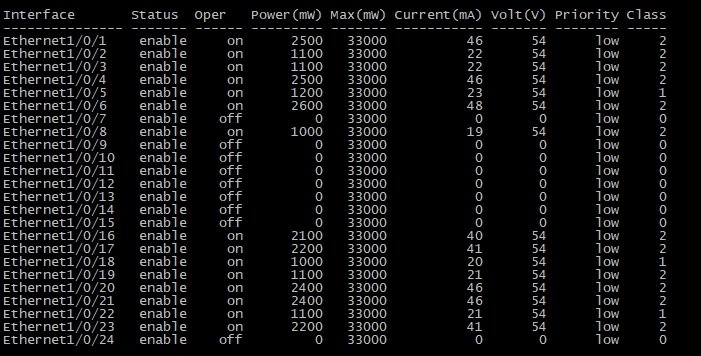

Ivan Tarasenko Posted June 19, 2020 Posted June 19, 2020 @azhur, здравствуйте! Покажите, пожалуйста, полный вывод команд: show power inline interface show power inline Вставить ник Quote
dzvon Posted June 20, 2020 Author Posted June 20, 2020 18 часов назад, Ivan Tarasenko сказал: @azhur, здравствуйте! Покажите, пожалуйста, полный вывод команд: show power inline interface show power inline Вставить ник Quote
Ivan Tarasenko Posted June 23, 2020 Posted June 23, 2020 @dzvon, возможно, что перегрузка происходит периодически, либо присутствует проблема в контроллере коммутатора. Для того, чтобы убедиться, есть ли возможность переключить устройства из этих портов в заведомо исправные порты? Вставить ник Quote
