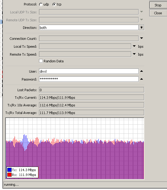

divxl Posted June 23, 2020 Author Posted June 23, 2020 (edited) @LostSoul Ваш конфиг с Nstream помог, реально в Nstream работает лучше, TCP тест "устаканился" и теперь ровный график без скачков. Так же получается BTest выдает 120 Мегабит дуплекс. И 200Мбит симплекс. Какие результаты получились у Вас ? Это так же подтверждает и тест iperf. iperf3 -c 100.64.100.13 -P 15 -t 30 [SUM] 0.00-30.00 sec 656 MBytes 183 Mbits/sec 951 sender [SUM] 0.00-30.00 sec 651 MBytes 182 Mbits/sec receiver iperf3 -c 100.64.100.13 -P 15 -t 30 -R [SUM] 0.00-30.00 sec 728 MBytes 204 Mbits/sec 734 sender [SUM] 0.00-30.00 sec 720 MBytes 201 Mbits/sec receiver Ночью попробую реальный трафик пустить. В целом уже не плохо. Почему-то через Nstream сигналы стали хуже, это нормально? Конфиг получился такой: /interface wireless set [ find default-name=wlan1 ] adaptive-noise-immunity=ap-and-client-mode band=5ghz-onlyac basic-rates-a/g="" channel-width=20/40/80mhz-Ceee disabled=no \ frequency=5825 frequency-mode=superchannel guard-interval=long ht-basic-mcs=mcs-15 ht-supported-mcs=mcs-15 hw-retries=15 installation=outdoor mode=bridge \ nv2-preshared-key=secret nv2-security=enabled radio-name="" rate-set=configured ssid=Ivanova supported-rates-a/g="" vht-basic-mcs=mcs0-9 \ vht-supported-mcs=mcs0-9,mcs0-9 wds-default-bridge=bridge1 wds-mode=dynamic wireless-protocol=nstreme wps-mode=disabled /interface wireless nstreme set wlan1 disable-csma=yes enable-nstreme=yes framer-policy=exact-size /queue type set 0 pfifo-limit=500 set 1 pfifo-limit=500 set 2 kind=pfifo pfifo-limit=500 set 9 pfifo-limit=500 Есть что еще можно "подкрутить" ? Edited June 23, 2020 by divxl Вставить ник Quote

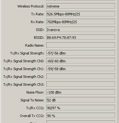

Корпич Posted June 24, 2020 Posted June 24, 2020 (edited) Сигнал стал "хуже" потому что у Вас запустилась модуляция MSC8, или потому что другая погода, или другое время суток, или ... Я бы ограничил максимальную модуляцию MSC8 или даже 7. Девятая все равно по сигналу не включается, а попытки перехода на неё могут быть. Ну и попытаться поднять сигнал подстройкой антенны. зы Что за калькулятор используете ? таблица уровней сигнала 802.11 Data Rates & SNR Requirements pps попробуйте сузить полосу до 40 (Се) возможно пропускная не уменьшится Edited June 24, 2020 by Корпич Вставить ник Quote

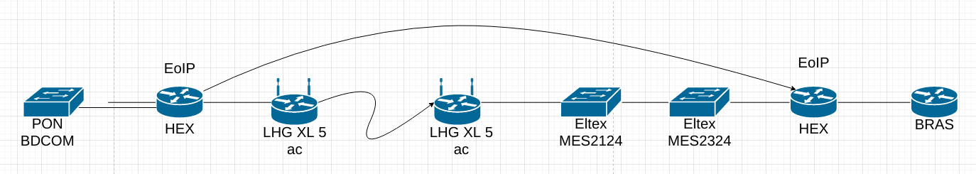

divxl Posted July 2, 2020 Author Posted July 2, 2020 (edited) В 25.06.2020 в 20:23, Saab95 сказал: Кроме всего такая схема позволяет легко делать резервные каналы. Как бы вы делали резерв IPoE QinQ схем в радио ? При условии, что BRAS не Mikrotik. Edited July 2, 2020 by divxl Вставить ник Quote
Saab95 Posted July 3, 2020 Posted July 3, 2020 22 часа назад, divxl сказал: Как бы вы делали резерв IPoE QinQ схем в радио ? При условии, что BRAS не Mikrotik. У нас ранее было много таких каналов. Когда в центре стоял железный брас или некая циска, на которую должны были приходить вланы абонентов. Перед ней ставили микротики, с них поднимали EoIP туннели до каждой абонентской антенны, и через L3 транспортную сеть все шло на эти центральные микротики, где EoIP бриджевался с нужным вланом с QinQ и уходил на брас. Никаких проблем не возникало, ну если только не брать в расчет пакетный оверхед. В дальнейшем брасы и циски переводили на схемы авторизации по IP адресу, и терминация IP полностью уходила на микротик. Кто не знает авторизация по IP адресу на брасах работает следующим образом - как только поступает новый IP адрес на брас (пакет с этим IP), брас через радиус спрашивает у биллинга пускать его, или нет, какую скорость ограничить. После уже устанавливается ограничение и права доступа, и абонент может работать в интернете. По сути в такой схеме биллинг работает с двумя связками, первая это брас, который спрашивает соответствие IP адреса с привязкой к абоненту, а вторая это микротики на сети, которые запрашивают по имени интерфейса выдачу IP адреса. По сути это то же самое, что и гнать все вланы и весь L2 в центр, только как бы разнесенная по местности. Жалко что мало кто такую схему вообще реализовывает. Она очень удобная. Вставить ник Quote

divxl Posted July 9, 2020 Author Posted July 9, 2020 В 03.07.2020 в 11:08, Saab95 сказал: EoIP туннели до каждой абонентской антенны Получается в моем случае создается EoIP между двумя микротиками перед резервными антеннами PtP и перед BRAS они бриджуются с SVLAN. Между двумя Mikrotik HEX пробрасываю VLAN с серой адресацией для работы этого EoIP, я правильно понял ? Тем самым мы сокращаем количество маков в бридже антенн ? И по MTU что выходит? QinQ 1504 это все в EoIP Overhead 42 байта 1546 и опять в транспортный VLAN 1550, так ? Вставить ник Quote
