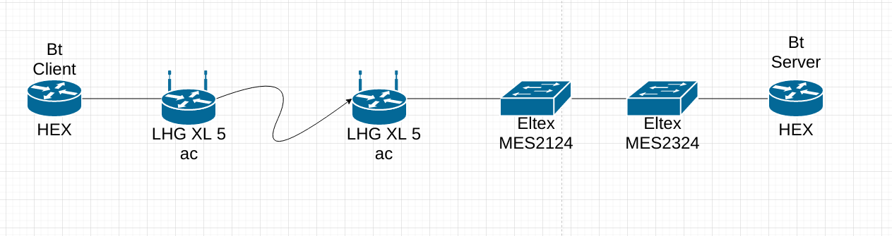

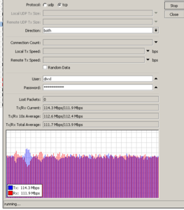

Собрали линк для резерва оптики на LHG XL5, ожидали что получим 300 Mbit по TCP на примем и в  дуплексе порядка 150 Mbit. В итоге получилось все очень плохо, причем не могу понять по замерам, пользуюсь встроенным Btest. Если замер делаю с Антенны, то выдает по TCP 120Mbit, если замер делаю за антенной с Mikrotik HEX, то не поднимается выше 70Mbit.
Вот схемка:

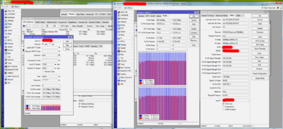

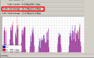

Еще не понятно почему при замере скачками трафик идет, т.е. получается, что линк не стабильный, замер с Mirkotik HEX по TCP после антенны:
Если запускаю тест в TCP Both, то вообще страшные цифры и графики:

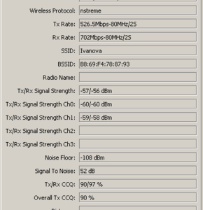

Вот какие параметры получили в радио:
Настройки такие, протокол nv2, частота 5825 XXXX, Station WDS, Tx Power на MAX, расстояние 4км, eth и wlan в бридже. Все в одном L2 на антеннах вытаскиваю VLAN с бриджа.
/interface wireless
set [ find default-name=wlan1 ] band=5ghz-onlyac channel-width=20/40/80mhz-XXXX disabled=no frequency=5825 frequency-mode=superchannel mode=bridge \
    nv2-preshared-key=molniyakey nv2-security=enabled radio-name="" ssid=Ivanova wds-default-bridge=bridge1 wds-mode=dynamic wireless-protocol=nv2
/interface wireless security-profiles
set [ find default=yes ] supplicant-identity=MikroTik

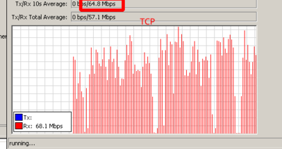

Завтра проставим после антенны BananaPi с iperf, похоже с тестом Btest и TCP сильно не подтестируешь, либо. В UDP добиться 400 Мбит на прием и 600Мбит на передачу, в дуплексе UDP тест выдает 350 на 350.

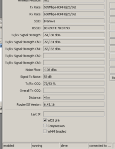

Замер с антенны:

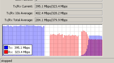

Опять же не понятно, почему после антенны, скорости ниже получаются: UDP 227 на прием  350 передача, 180/180 дуплекс.
Сколько от этих антенн можно ожидать пропускной способности ? Все же здесь AC, как я понял у микротика есть проблемы с AC ?

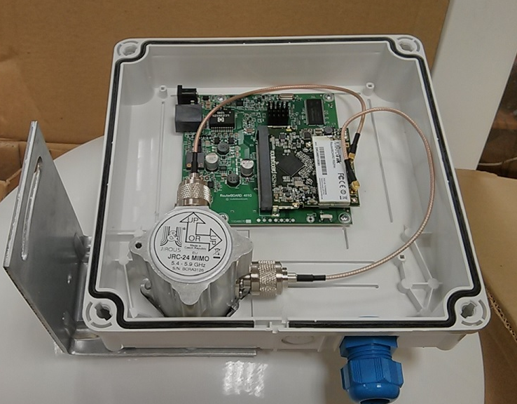

7 лет назад была собран пролет 3.5км на "кастрюлях"  Jirous JRC-24 EX-MIMO
https://www.lanmart.ru/jirous-jrc-24-ex-mimo-komplekt-2-sht.html
Материнские платы Mikrotik RB411GL   , радиокарты  по моему R52HnD ( AR922X Wireless Network Adapter )
Это все успешно давало в районе 230мбит  в одну сторону с дропами в идеальную погоду , и около 100мбит дуплекс-теста  с небольшимими дропами в условиях дождя и.т.п.
Все это успешно работало сначала как основной канал, потом как резерв для оптики.
Сейчас хотелось бы улучшить пролет , хотя бы до 300-500мбит надежного симплекса .

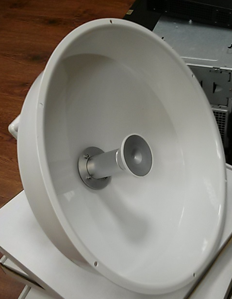

2) кастрюли это не только ценный мех, но и 5кг аллюминия -- оставить кастрюли ,  прикупить современную начинку типа Mikrotik R11e-5HacD  на QCA9882 с материнской платой вроде RB922UAGS-5HPacD
То есть имеет ли смысл пытаться апгрейдить начинку этой кастрюли с 2 поляризациями?
У нее вроде бы и качество исполнения и материалы на голову лучше чем пластиковая кривизна в том же LHG XL.

В 18.06.2020 в 16:59, divxl сказал:
Tx Power на MAX,
Это сколько?
По ТТХ на сайте производителя 25 для MSC0 или как положено 18-2=16 для стабильного MSC9.
Установите guard interval в Long.
По стандарту для полосы 80 и MSC9 нужен сигнал -51 С Вашим сигналом -55 это максимум MSC8 в полосе 40
Посмотрите загрузку проца - подозреваю, что ваши микротики не могут больше сгенерировать. Если так, то дальше измерять скорость только внешними инструментами - например, с помощью iperf или RB4011, который может до гигабита ТСР сгенерировать в Btest.
Это может быть из-за разной эфирной обстановки.
