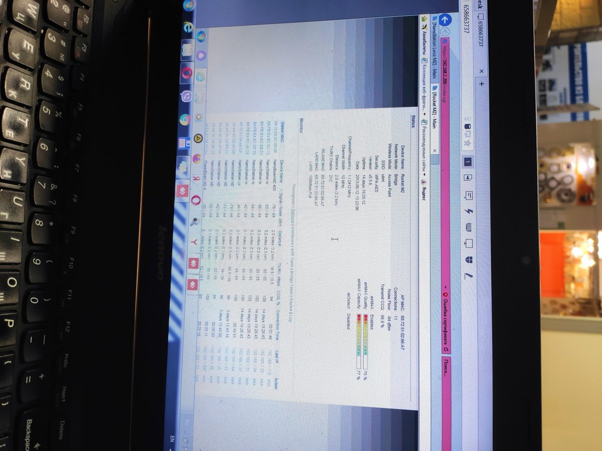

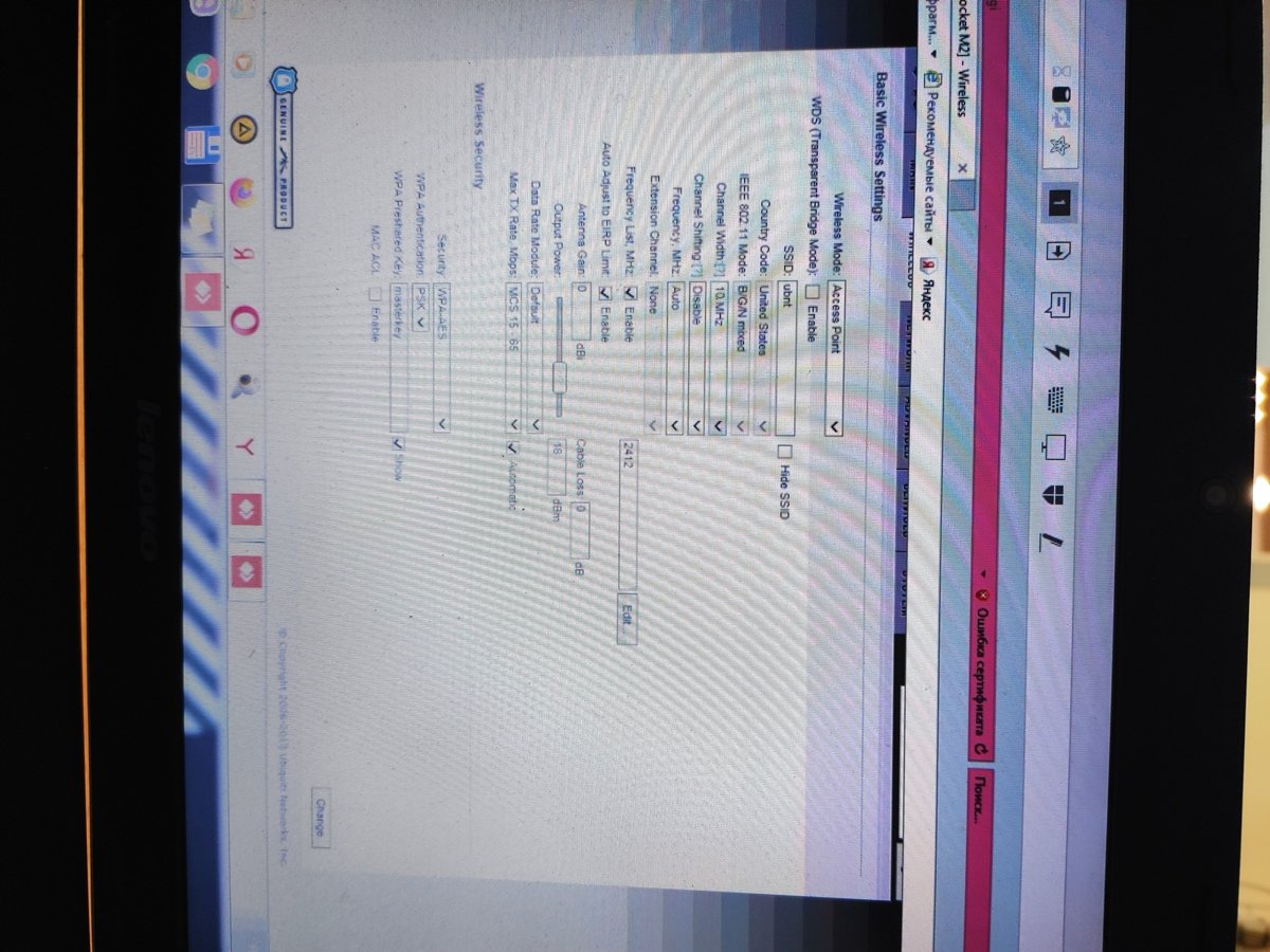

В двух словах опишу схему. Есть всенаправленная Roket M2 со следующими настройками (в приложении). К ней подключена несколько направленных антенн. Все работает нормально.

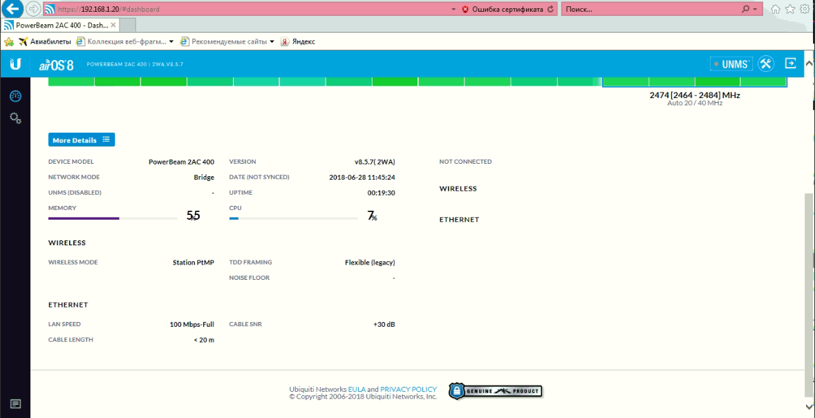

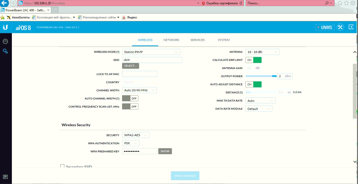

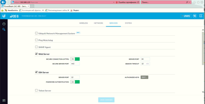

Спасибо, за ответ. Прошу прощения за орфографию, не хотел причинять вам боль. Вы действительно правы. Новая антенна PowerBeam 2AC 400. В приложении скриншоты настроек. Если я правильно понял то PowerBeam 2AC 400 в роли станции не подключиться к Roсket M2 в роли точки доступа? А если на точке доступа Roсket M2 поставить режим A/N-mixed

У вас на базе стоит полоса 10 МГц, а на клиенте авто 20/40. Попробуйте вручную выставить также 10, может взлетит...
Не взлетит.
