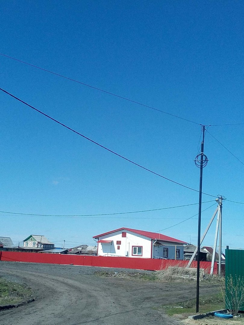

F1215 Posted June 12, 2020 Posted June 12, 2020 Подскажите что за чудесный столб используется у Оператора ? Вставить ник Quote
Bachaa Posted June 12, 2020 Posted June 12, 2020 Труба сотка, окрашенная в "кузбасслак" и сверху на ленте трубостойка с ушами. Вставить ник Quote
Saab95 Posted June 12, 2020 Posted June 12, 2020 Ну не совсем сотка, а со стенкой миллиметра 5. Вставить ник Quote
-Baralgin- Posted June 12, 2020 Posted June 12, 2020 10 часов назад, F1215 сказал: Подскажите что за чудесный столб Разве не самодельный?! У нас полно таких... Ничем не покрытых даже, просто ржавые... В эксплуатации вроде как попрактичнее бетонных. А что в нем удивительного?! Вставить ник Quote
LostSoul Posted June 12, 2020 Posted June 12, 2020 3 часа назад, Saab95 сказал: Ну не совсем сотка, а со стенкой миллиметра 5. интересно какой вес Вставить ник Quote
ALEX_SE Posted June 12, 2020 Posted June 12, 2020 Сложно оценить высоту но примерно по узлу крепления и отношению к забору я думаю 6-6,5м. Подземная часть 0.8-1.2м. То есть макс 7.8м (что примерно соответствует целой трубе при мерной длине 9м). При массе в среднем 12 кг/м обычной горячекатанной трубы получаем 93,6 кг. Вставить ник Quote
jffulcrum Posted June 12, 2020 Posted June 12, 2020 1 час назад, ALEX_SE сказал: Подземная часть 0.8-1.2м. Забили как сваю? Или все же бетонное основание - тогда ниже грунта и полметра не будет. Вставить ник Quote
ALEX_SE Posted June 13, 2020 Posted June 13, 2020 7 hours ago, jffulcrum said: Забили как сваю? Или все же бетонное основание - тогда ниже грунта и полметра не будет. а я не знаю потому и взял разброс. Вставить ник Quote
LostSoul Posted June 13, 2020 Posted June 13, 2020 1 час назад, ALEX_SE сказал: а я не знаю потому и взял разброс. ну в целом, по любому похоже что это не просто так взяли и подняли в лунку голыми руками Вставить ник Quote
Bachaa Posted June 13, 2020 Posted June 13, 2020 Почему бы и нет? Тут видел по телеге летало, как три индуса голыми руками бетонный столб ставят :) Вставить ник Quote
Алекъ Posted June 13, 2020 Posted June 13, 2020 2 часа назад, LostSoul сказал: что это не просто так взяли и подняли в лунку голыми руками А что такого? Смотря сколько рук... ;) Вставить ник Quote
ALEX_SE Posted June 13, 2020 Posted June 13, 2020 2 hours ago, LostSoul said: ну в целом, по любому похоже что это не просто так взяли и подняли в лунку голыми руками В принципе ничего не мешает ручным или бензиновым буром со шнеком соотв. диаметра углубиться на метр-полтора и воткнуть туда опору. Если почва позволяет таким инструментом работать. Бетонные опоры именно так и ставят, только за счет массы используют доп. подъемные механизмы. Ну например цепляют за мачту БКМ или манипулятор. Но видел как СВ95-1 ставили без этого - лебедкой через дополнительную рампу из двух труб метров по 5. В принципе при массе около 800кг это реально. А тут какой-то центнер :) Да её втроем втолкнуть реально.. Вставить ник Quote
Saab95 Posted June 13, 2020 Posted June 13, 2020 15 часов назад, LostSoul сказал: интересно какой вес Вдвоем руками можно поднять. 13 часов назад, ALEX_SE сказал: Сложно оценить высоту но примерно по узлу крепления и отношению к забору я думаю 6-6,5м. Подземная часть 0.8-1.2м. То есть макс 7.8м (что примерно соответствует целой трубе при мерной длине 9м). При массе в среднем 12 кг/м обычной горячекатанной трубы получаем 93,6 кг. Трубы или по 6 метров идут, или по 12. На картинке видно что возможно сварная конструкция, там примерно чуть выше края дороги вроде видно шовчик. 11 часов назад, jffulcrum сказал: Забили как сваю? Или все же бетонное основание - тогда ниже грунта и полметра не будет. Вообще бетонные опоры, столбы освещения и прочие заглубляют на 2 метра. Есть 3 технологии: 1. Бурят отверстие, вставляют опору, засыпают грунтом. 2. Бурят отверстие, бетонируют сантиметров на 30-40 ниже уровня земли, сверху засыпают землей. 3. Бурят отверстие, бетонируют полностью до уровня земли и чуть выше. В принципе, трубу можно и забить, только у нее деформируется верхняя часть, ее или срезать, или использовать оправку для ударов, кроме всего при такой установке сложно сохранять вертикальность, поэтому такой способ не используют. Железнодорожники применяют сваю с отверстием для установки бетонных опор - специальной техникой забивают сваю в землю, после в нее вставляют опору. Отверстие в свае большего диаметра и позволяет выставить опору ровно, в зазор заливают бетон. В любом случае бетонировать это самая дешевая и надежная технология, т.к. установка на железный столб вниз трубы большего диаметра накладно - метровый кусок будет стоить как 3-4 мешка цемента. Вставить ник Quote
ALEX_SE Posted June 13, 2020 Posted June 13, 2020 2 minutes ago, Saab95 said: Трубы или по 6 метров идут, или по 12 Вовсе не обязательно. Есть и по 9 метров мерная труба. И другие. Немерные вообще через 1.5 метра могут идти. 3 minutes ago, Saab95 said: Вообще бетонные опоры, столбы освещения и прочие заглубляют на 2 метра. Ой ли. Хорошо если на 1.5 заглубляют... но это зависит от региона, почвы, массы опоры, ну и исполнителей конечно :) 11 minutes ago, Saab95 said: Железнодорожники применяют сваю с отверстием для установки бетонных опор - специальной техникой забивают сваю в землю, после в нее вставляют опору. Не уверен на 100% но по-моему это называется фундаментом стаканного типа. Сваи то же применяют но к ним крепят опору при помощи фланца. 12 minutes ago, Saab95 said: метровый кусок будет стоить как 3-4 мешка цемента. возьмите еще затраты на его подготовку в чистом поле... Вставить ник Quote
Bachaa Posted June 13, 2020 Posted June 13, 2020 Бетонировать мокрым раствором дикая ересь. Самое простое - это трамбовка столба сухой смесью ПГС + цемент. Такой столб сразу готов к работе - его не надо укреплять и ждать пока застынет смесь. Собственно так делают нормальные компании по монтажу заборов. Влага из грунта впитывается в смесь и за несколько дней она затвердевает. Вставить ник Quote
Алекъ Posted June 13, 2020 Posted June 13, 2020 (edited) бетонирование опор - это вообще лютый трэш! Потому как, дороговато выходит... и применяется только в том случае, если есть проектные основания. А в большинстве случаев - проковыряли дырку буроямом, бросили туда опору, засыпали грунтом с соблюдением вертикальности, утрамбовали... всЁ! Edited June 13, 2020 by Алекъ Вставить ник Quote
Bachaa Posted June 13, 2020 Posted June 13, 2020 С металлом такой трюк не всегда выходит. Бетон частично защищает от коррозии. Вставить ник Quote
jffulcrum Posted June 13, 2020 Posted June 13, 2020 Пучение грунта просто вкопанный столб накренит в первую же весну, нельзя без бетонирования ИМХО. Тем более он на картинке BLM Вставить ник Quote
sdy_moscow Posted June 13, 2020 Posted June 13, 2020 @jffulcrum Пучинистый грунт вовсе не накренит столб, а попытается его вытолкнуть. И произойдет это не за год и не за два, и максимум до 5-10 см в год. Столб накренит, если грунт не пучинистый, а слабый: песок, чернозем и т.д.. В глине он 100 лет простоит и ничего не будет, если не сгниет. Вставить ник Quote
ALEX_SE Posted June 13, 2020 Posted June 13, 2020 А может и наоборот.. уйдет вниз. Если опора тяжелая. Типа той же СВ95. Наблюдал такое особенно если суглинок и опоры втыкают после планирования поверхности. Вставить ник Quote
Bachaa Posted June 13, 2020 Posted June 13, 2020 39 минут назад, ALEX_SE сказал: А может и наоборот.. уйдет вниз. Если опора тяжелая. Это смотря где ее поставят :))) Вставить ник Quote
ALEX_SE Posted June 13, 2020 Posted June 13, 2020 ... для подъема на траверсу используйте лопату... :) Вставить ник Quote
F1215 Posted June 14, 2020 Author Posted June 14, 2020 В 13.06.2020 в 02:23, jffulcrum сказал: Забили как сваю? Или все же бетонное основание - тогда ниже грунта и полметра не будет. основание столба забетонировано Вставить ник Quote
yKpon Posted June 14, 2020 Posted June 14, 2020 мы ставим подобные из буровой 73 нефтяной трубы 6 мм стенка, высота 6-7 метров, в грунт 1,5 метра ставит самостоятельно 2 человека, залезаем наверх ставим пару лестниц, по одной лезет монтёр наверх, на второй тоже монтёр в качестве упора Вставить ник Quote
