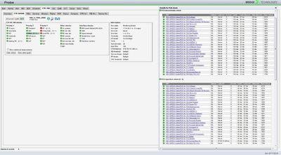

sakhalin Posted June 11, 2020 Posted June 11, 2020 Здравствуйте, есть такие кто берет Sony HD ,140 АМ5- 11557- как у вас картинка ,уже дня 3 проблема на нем в виде зеленых пикселей -при чем анализатор не фиксирует ошибки (скорее всего так поднимают ,но нужно убедится ) Заранее Спасибо Вставить ник Quote
sakhalin Posted June 12, 2020 Author Posted June 12, 2020 Эта проблема постоянно ,не зависимо от передачи ,даже логотип такой ) Вставить ник Quote

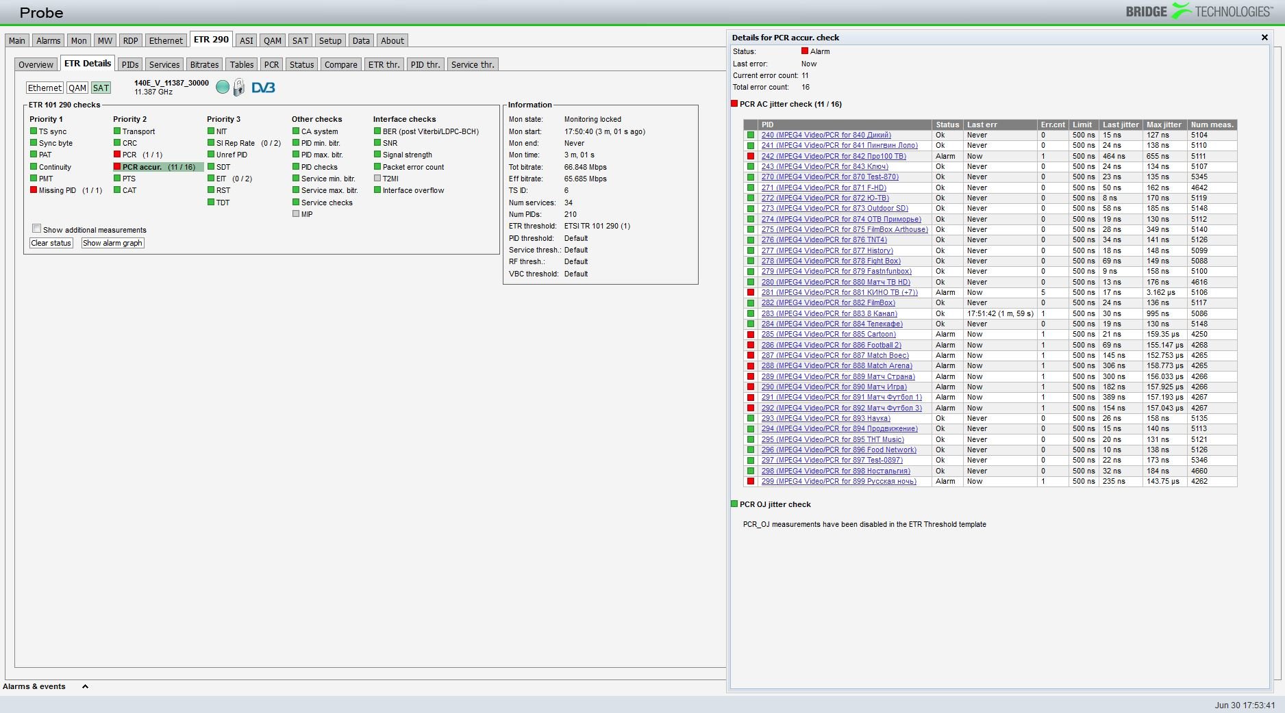

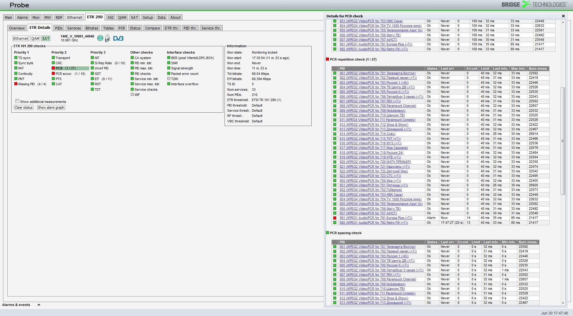

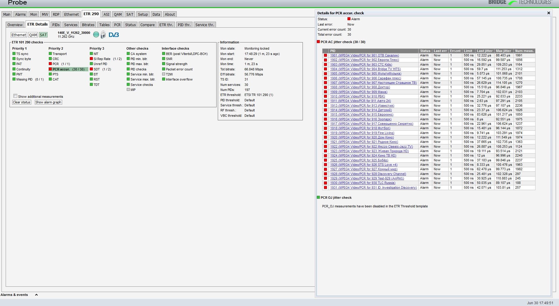

sakhalin Posted June 30, 2020 Author Posted June 30, 2020 Подскажите ,есть кто берет MTV, Paramount comedy , Nickelodeon со 140 AM5 -в моем случае на них есть ошибки PES на разных приемниках и картах ,пока не могу добиться конкретного ответа от оператора (орион),по этому не уверен что проблема общая ,но похоже на то Если есть желание у участников можем писать проблемы с приемом в эту тему ,по моему удобно для понимания и определения виновных )) Вставить ник Quote
sky star Posted June 30, 2020 Posted June 30, 2020 по 11262 я боролся , но плюнул , они не видят ошибки :) как то так Вставить ник Quote
sakhalin Posted July 1, 2020 Author Posted July 1, 2020 Забить можно конечно)),но не получится ,в момент ошибки слегка подсыпает Вставить ник Quote

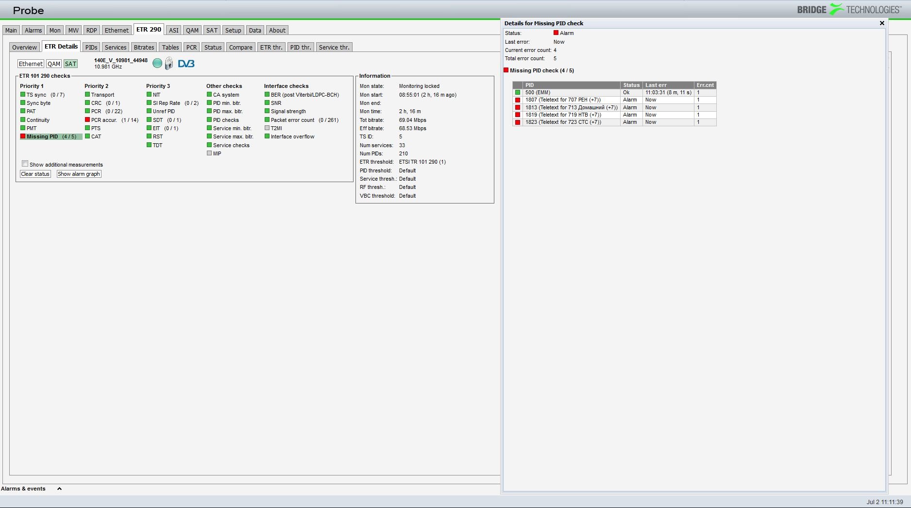

sakhalin Posted July 1, 2020 Author Posted July 1, 2020 Именно эти 3 канала смотрел ? Bitrate 2.96 Mbit/s TSID 5 CC Errors 1 Nickelodeon PNR 709 Provider Orion Express PMT PID 109 PCR PID 809 Descriptor 0x0C0480B48168 Descriptor 0x0E03C03839 CAS CAID:0x0b00 PID:1109 CAS CAID:0x0602 PID:209 CAS CAID:0x0bc1 PID:5709 Stream Video Type ISO/IEC 13818-2 Video [0x02] PID 809 Stream ID 1 Descriptor 0x02031A485F Descriptor 0x060102 Descriptor 0x0E03C03625 Bitrate 1857 Kbit/s Scrambled NO CC Errors 0 PES Errors 103 Такая проблема только с Viacom у меня ,остальные на этих картах и приемниках нормально Это за 2 часа примерно Вставить ник Quote

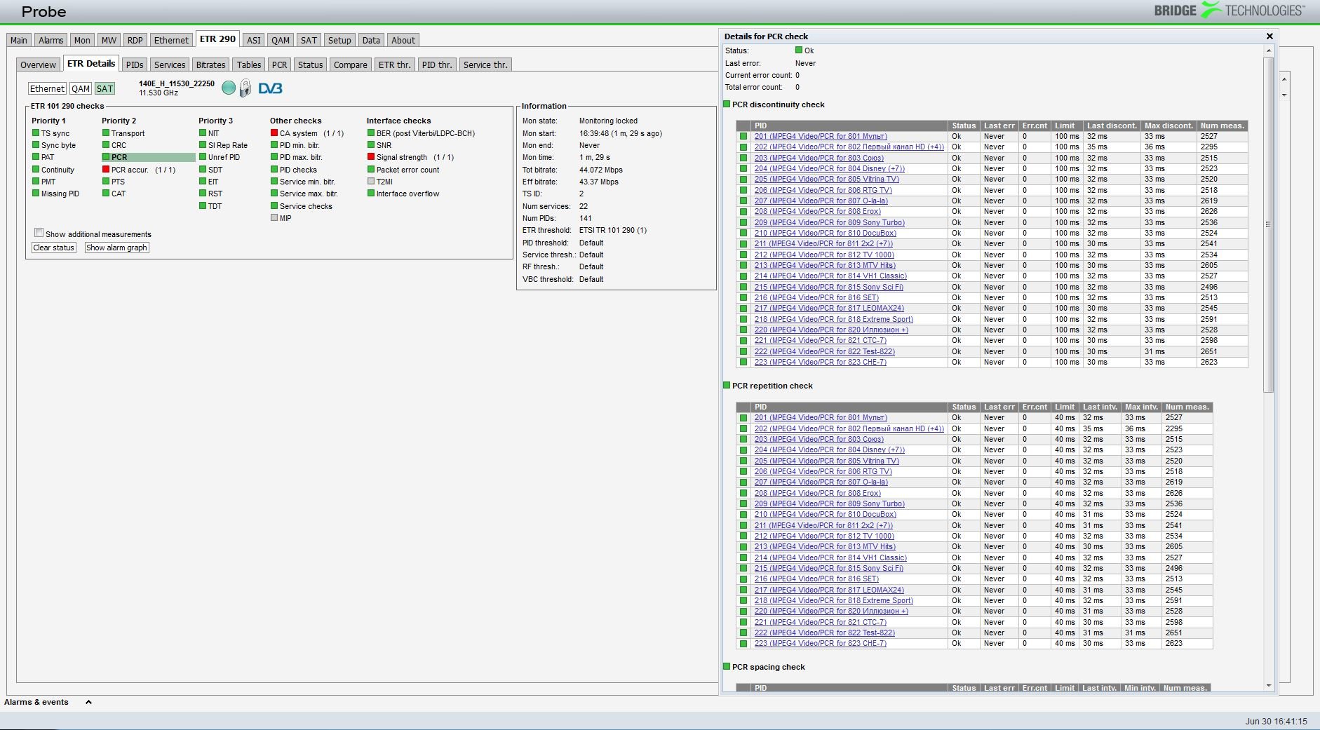

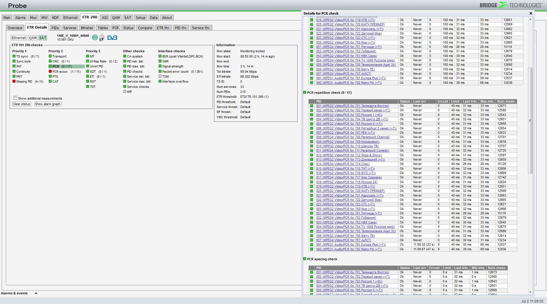

sky star Posted July 1, 2020 Posted July 1, 2020 тут значит такая лавстори, до первых морозов что либо отследить сейчас будет сложно , читай не реально погода не даст не по аплинку не по приему поставил еще раз 10981 на посмотреть ts , но если о5ть дождь пойдет , то в попу эти наблюдения Вставить ник Quote

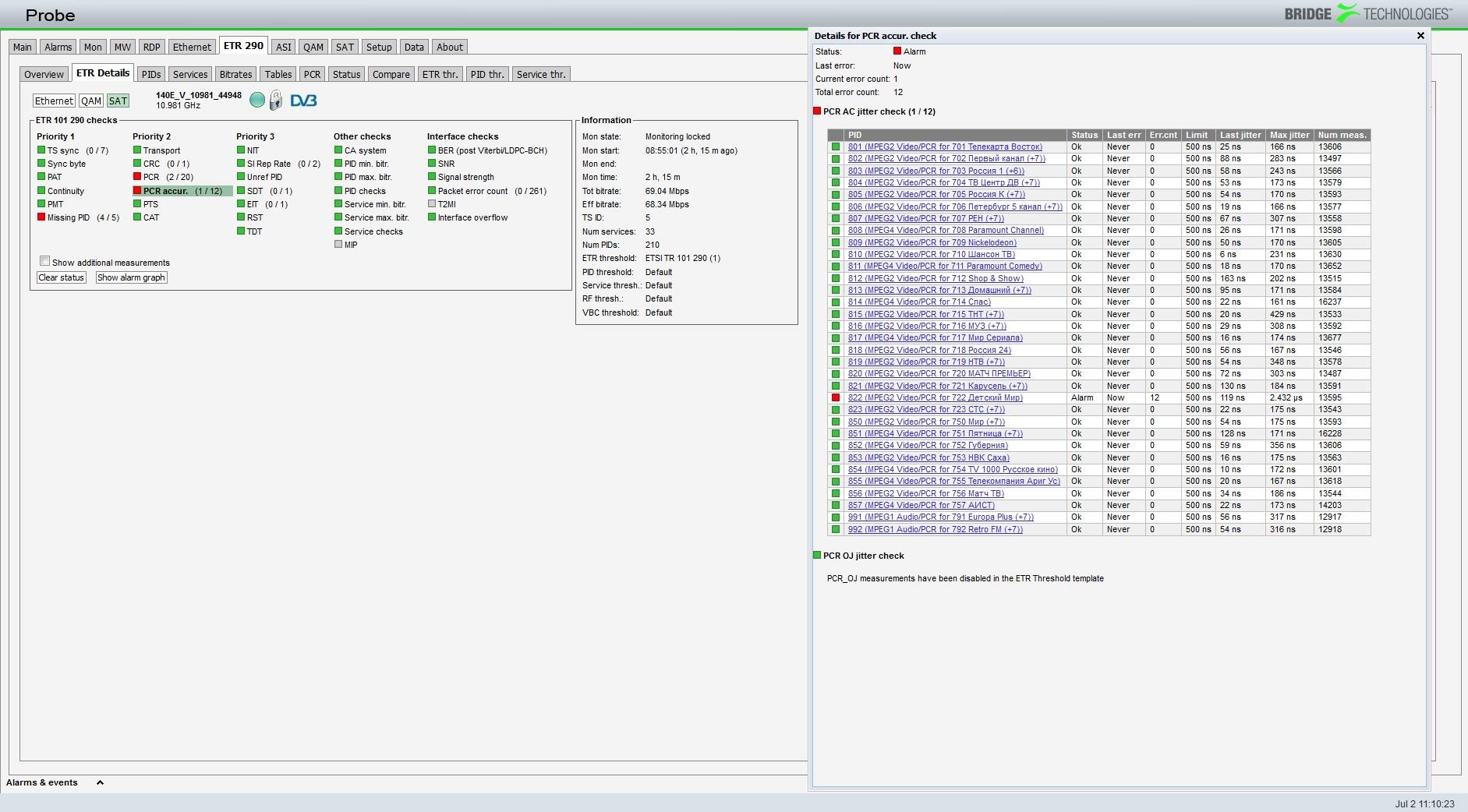

sky star Posted July 2, 2020 Posted July 2, 2020 вот два часа жизни 10981 с парамаундом камедия все норм Вставить ник Quote
