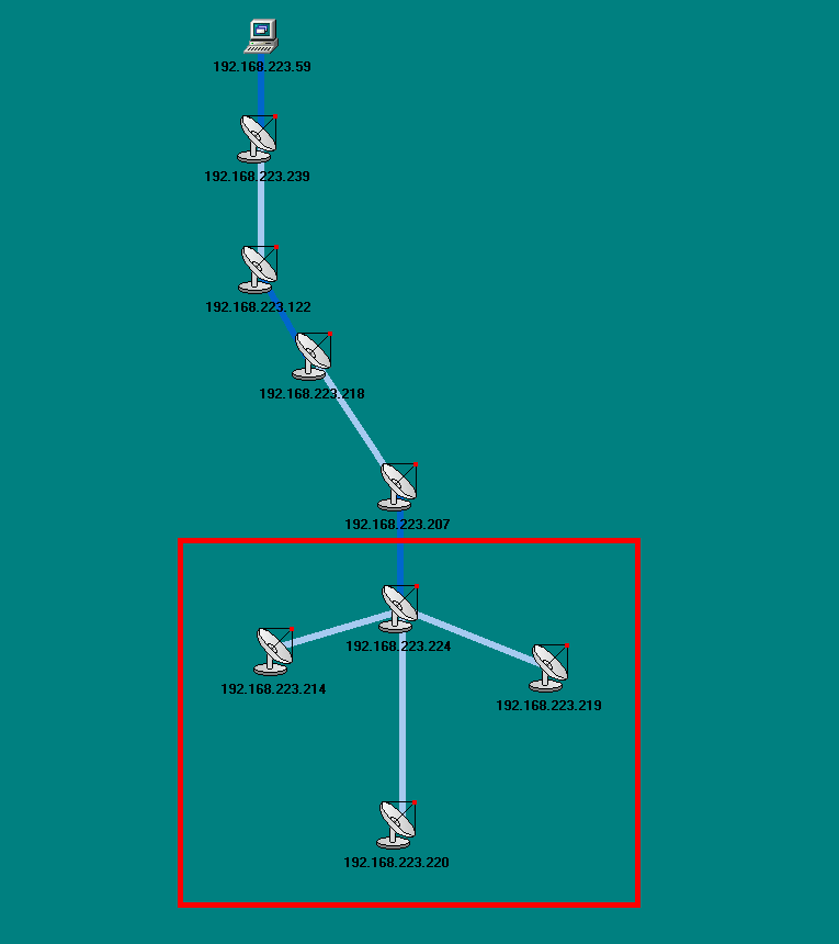

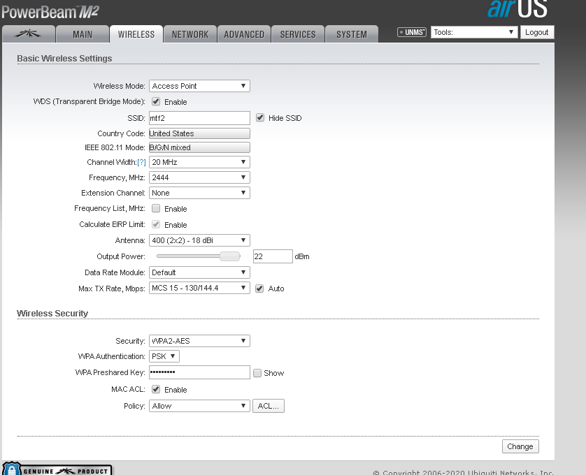

vanopivovar Posted June 11, 2020 Posted June 11, 2020 (edited) Добрый день! У меня есть проблема со схемой точка-многоточка на PowerBeam M2-400, рандомное зависание линка до клиентских станций. Имеем Базу 192.168.223.224 (PowerBeam M2-400 v6.1.7 (XW) пробовал последние прошивки, не помогло) и клиентские станции: 192.168.223.214 (PowerBeam M2-400 v6.2.0 (XW)) Дистанция:1.5 miles (2.4 km) 192.168.223.219 (PowerBeam M2-400 v6.2.0 (XW)) Дистанция:0.3 miles (0.5 km) 192.168.223.220 (PowerBeam M2-400v6.2.0 (XW)) Дистанция:5.6 miles (9.0 km) AirMax включен. Автонастройка расстояния выключена. В определённый момент, перестают ходить пинги от Базы ко всем трём клиентам, но в интерфейсе Базы всё так же продолжают отображаться все три клиентские станции, сама База пингуется без задержек. Эта беда висит в такой "мертвом" состоянии пока я не перезагружу базу. Wireless Security: wpa2-AES psk and пароль из 8 символов! AirControl 2 стоит на ПК 192.168.223.59 Логи базы, трёх клиентов и примерную схему сети прилагаю. На схеме темно-синие линии это UTP-кабель, голубые - радио линк. UPDATE 12.06.2020 Изменил прошивки на 6.3.0 Вот что в логах: Jun 12 00:42:15 hostapd: ath0: STA 04:18:d6:cc:6d:09 WPA: group key handshake completed (RSN) Jun 12 00:42:15 hostapd: ath0: STA 44:d9:e7:5e:fd:68 WPA: group key handshake completed (RSN) Jun 12 00:42:15 hostapd: ath0: STA 04:18:d6:cc:6d:02 WPA: group key handshake completed (RSN) Jun 12 01:42:16 hostapd: ath0: STA 04:18:d6:cc:6d:09 WPA: group key handshake completed (RSN) Jun 12 01:42:16 hostapd: ath0: STA 44:d9:e7:5e:fd:68 WPA: group key handshake completed (RSN) Jun 12 01:42:16 hostapd: ath0: STA 04:18:d6:cc:6d:02 WPA: group key handshake completed (RSN) Jun 12 02:42:16 hostapd: ath0: STA 04:18:d6:cc:6d:09 WPA: group key handshake completed (RSN) Jun 12 02:42:16 hostapd: ath0: STA 44:d9:e7:5e:fd:68 WPA: group key handshake completed (RSN) Jun 12 02:42:16 hostapd: ath0: STA 04:18:d6:cc:6d:02 WPA: group key handshake completed (RSN) Jun 12 03:42:16 hostapd: ath0: STA 04:18:d6:cc:6d:09 WPA: group key handshake completed (RSN) Jun 12 03:42:16 hostapd: ath0: STA 44:d9:e7:5e:fd:68 WPA: group key handshake completed (RSN) Jun 12 03:42:16 hostapd: ath0: STA 04:18:d6:cc:6d:02 WPA: group key handshake completed (RSN) Jun 12 04:42:16 hostapd: ath0: STA 04:18:d6:cc:6d:02 WPA: group key handshake completed (RSN) Jun 12 04:42:16 hostapd: ath0: STA 44:d9:e7:5e:fd:68 WPA: group key handshake completed (RSN) Jun 12 04:42:16 hostapd: ath0: STA 04:18:d6:cc:6d:09 WPA: group key handshake completed (RSN) Jun 12 05:04:22 wireless: ath0 Sending deauth to 04:18:d6:cc:6c:02. Reason: Class 2 frame received from nonauthenticated STA (6). Jun 12 05:42:16 hostapd: ath0: STA 04:18:d6:cc:6d:09 WPA: group key handshake completed (RSN) Jun 12 05:42:16 hostapd: ath0: STA 04:18:d6:cc:6d:02 WPA: group key handshake completed (RSN) Jun 12 05:42:16 hostapd: ath0: STA 44:d9:e7:5e:fd:68 WPA: group key handshake completed (RSN) Jun 12 06:42:16 hostapd: ath0: STA 04:18:d6:cc:6d:02 WPA: group key handshake completed (RSN) Jun 12 06:42:16 hostapd: ath0: STA 04:18:d6:cc:6d:09 WPA: group key handshake completed (RSN) Jun 12 06:42:16 hostapd: ath0: STA 44:d9:e7:5e:fd:68 WPA: group key handshake completed (RSN) Jun 12 07:42:16 hostapd: ath0: STA 04:18:d6:cc:6d:02 WPA: group key handshake completed (RSN) Jun 12 07:42:16 hostapd: ath0: STA 04:18:d6:cc:6d:09 WPA: group key handshake completed (RSN) Jun 12 07:42:16 hostapd: ath0: STA 44:d9:e7:5e:fd:68 WPA: group key handshake completed (RSN) Jun 12 08:27:08 wireless: ath0 Sending deauth to 04:18:c6:cc:6f:02. Reason: Class 2 frame received from nonauthenticated STA (6). Jun 12 08:28:54 dropbear[4250]: Child connection from 192.168.223.59:35045 Jun 12 08:28:57 dropbear[4250]: Pubkey auth succeeded for 'mcuser' with key sha1!! e5:f2:e6:96:9e:d1:04:60:27:97:27:42:ba:47:1d:c4:9a:a4:7c:fd from 192.168.223.59:35045 Jun 12 08:28:57 dropbear[4250]: Exit (mcuser): Exited normally Jun 12 08:29:25 httpd[4282]: Password auth succeeded for 'admin' from 192.168.223.59 Jun 12 08:42:16 hostapd: ath0: STA 04:18:d6:cc:6d:09 WPA: group key handshake completed (RSN) Jun 12 08:42:16 hostapd: ath0: STA 44:d9:e7:5e:fd:68 WPA: group key handshake completed (RSN) Jun 12 08:42:16 hostapd: ath0: STA 04:18:d6:cc:6d:02 WPA: group key handshake completed (RSN) Jun 12 09:17:40 wireless: ath0 Sending deauth to 04:18:d6:cc:7d:02. Reason: Class 2 frame received from nonauthenticated STA (6). P.s. на форуме ubnt проскакивала информация о проблемах handshake, но что с этим делать так и не понял. 214.txt 219.txt 220.txt log(224)Base.txt Edited June 12, 2020 by vanopivovar Вставить ник Quote

vanopivovar Posted June 12, 2020 Author Posted June 12, 2020 (edited) 2 hours ago, SSD said: С питанием все нормально? Питание от ибп со стабилизатором(ИБП IPPON Back Power Pro II Euro 650, 650ВA), в него же включен простой коммутатор и два блока питания для тарелок 192.168.223.224 и 192.168.223.227. Думаете блоки питания поменять? Причем пинг через 192.168.223.227 до 192.168.223.224 точно идёт без проблем. 1 hour ago, ii_blag said: Через что развязана 192.168.223.224? Не понял вопрос) связь между 192.168.223.224 и 192.168.223.227 через 5-ти портовый "Коммутатор D-LINK DES-1005C/A1A" на схеме темно-синие линии это кабель, голубые - радио линк. Edited June 12, 2020 by vanopivovar Вставить ник Quote

ii_blag Posted June 12, 2020 Posted June 12, 2020 Поменять местами .224 и .227(на схеме .207), тем самым исключите возможный брак антенны, ну и самому чтоб базу не передергивать есть на это дело ping watchdog. Вставить ник Quote

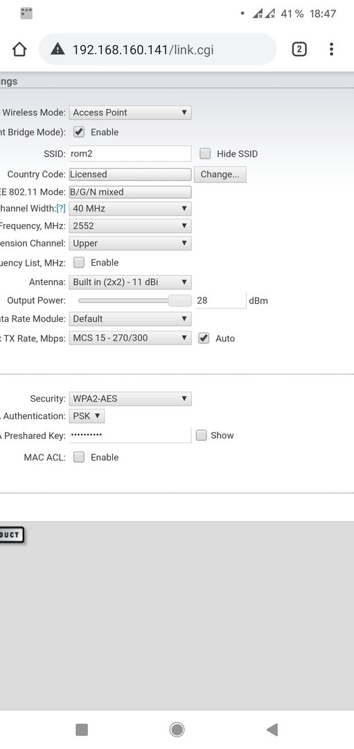

rhianon_88 Posted June 12, 2020 Posted June 12, 2020 (edited) @vanopivovar шифрование wpa-eap? Через радиус? Пробуйте уходить в нестандартные 23хх или 25хх. Регион licensed Edited June 12, 2020 by rhianon_88 Вставить ник Quote
vanopivovar Posted June 12, 2020 Author Posted June 12, 2020 4 hours ago, rhianon_88 said: @vanopivovar шифрование wpa-eap? Через радиус? Пробуйте уходить в нестандартные 23хх или 25хх. Регион licensed Спасибо. Как на свежих прошивках изменить Регион? Раньше была кнопка или прошивки с Complient Test. Вставить ник Quote
rhianon_88 Posted June 12, 2020 Posted June 12, 2020 24 минуты назад, vanopivovar сказал: Спасибо. Как на свежих прошивках изменить Регион? Раньше была кнопка или прошивки с Complient Test. Да изменяет страну на licensed - это переименованный комплианс тест. Доступен в прошивке 6.2 и 6.3 без плясок с ssh Вставить ник Quote

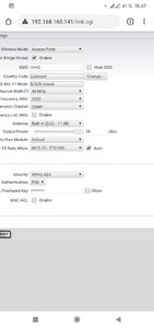

vanopivovar Posted June 12, 2020 Author Posted June 12, 2020 2 minutes ago, rhianon_88 said: Да изменяет страну на licensed - это переименованный комплианс тест. Доступен в прошивке 6.2 и 6.3 без плясок с ssh Прошу прощения, но так и не понял. Где можно это изменить? Вставить ник Quote
rhianon_88 Posted June 12, 2020 Posted June 12, 2020 Поле contry code, нажмите на united states. Должен выпасть список стран. Ну или если обновлялись с древней прошивки, возможно прийдется только через сброс настроек. Вставить ник Quote
