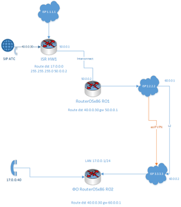

mnozhaev Posted June 9, 2020 Posted June 9, 2020 Доброго времени суток ! Ребята, подскажите, пожалуйста, как правильно реализовать проброс UDP трафика на mikrotik ? Как я понял mikrotik сам преобразует SIP трафик на уровне L7 SIP ALG и зависает на RO1 (При регистрации телефона отображается IP 50.0.0.2 interconnect), при этом весь трафик для SIP приходит с RO2 и отсылается на SIP ATC через RO1. Звонки проходят, голос слышен, ну мучает совесть, что это не правильно работает. Как реализовать, чтобы RO2 с sip телефоном 17.0.0.40 регистрировался в ATC ? Прошу сильно не ругать, мало опыта с сетью. Вставить ник Quote

VolanD666 Posted June 9, 2020 Posted June 9, 2020 Ааа... Стоп, я думал АТС на картинке это операторская. А вы не можете Л2 дотянуть до нее? Вставить ник Quote

VolanD666 Posted June 9, 2020 Posted June 9, 2020 2 минуты назад, mnozhaev сказал: Пока только с RO2. Ну в таком случае, если вы не можете перенести АТС к телефонам, я бы подумал бы как все таки дотянуть телефоны до АТС. Например, собрать EOIP между ними. Просто НАТ и СИП это такие пляски. Вставить ник Quote
fractal Posted June 9, 2020 Posted June 9, 2020 1 час назад, VolanD666 сказал: Ну в таком случае, если вы не можете перенести АТС к телефонам, я бы подумал бы как все таки дотянуть телефоны до АТС. Например, собрать EOIP между ними. Просто НАТ и СИП это такие пляски. Netmap сделайте да и все Вставить ник Quote
VolanD666 Posted June 9, 2020 Posted June 9, 2020 2 минуты назад, fractal сказал: Netmap сделайте да и все А поля в СИП заголовке кто менять будет? Вставить ник Quote
fractal Posted June 9, 2020 Posted June 9, 2020 37 минут назад, VolanD666 сказал: А поля в СИП заголовке кто менять будет? ранее в году так 2015 регал телефоны sip через l2tp на cucm 7, правила netmap делал и все работало Вставить ник Quote
