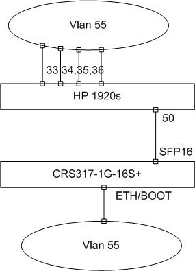

Нужно было пробросить vlan55 на mikrotik crs317, но возникла проблема что при хождении трафика коммутатор hpe сбрасывал соединения.

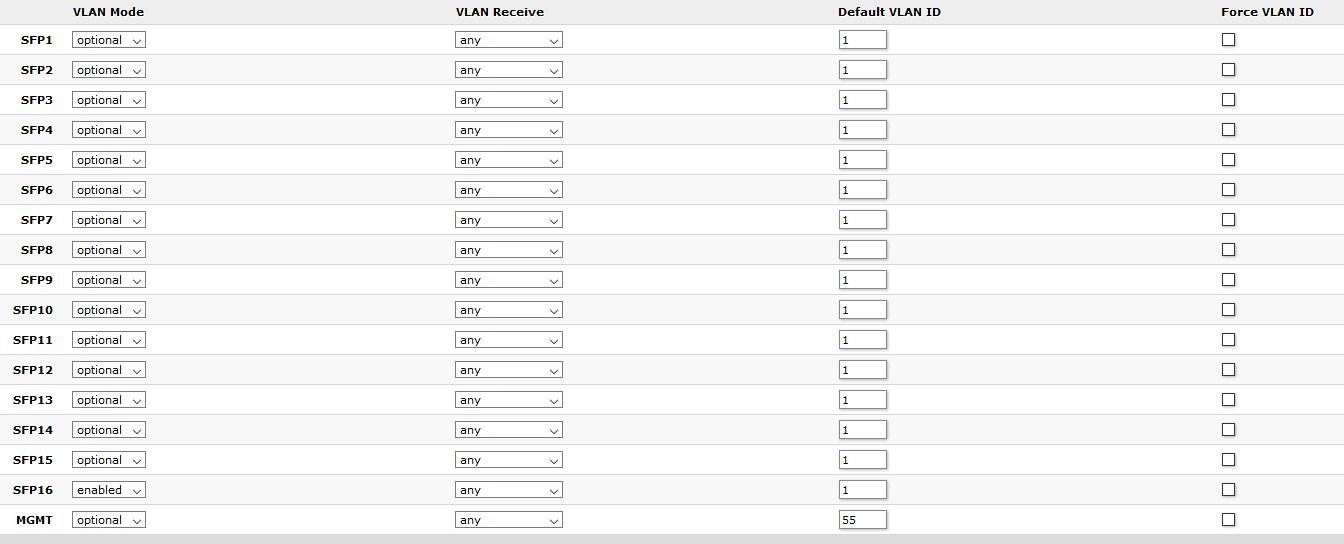

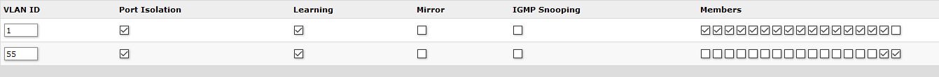

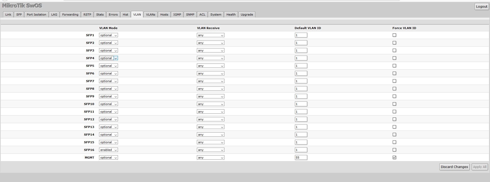

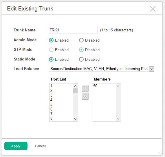

Вроде настроил все как см.вложение что может быть не так?

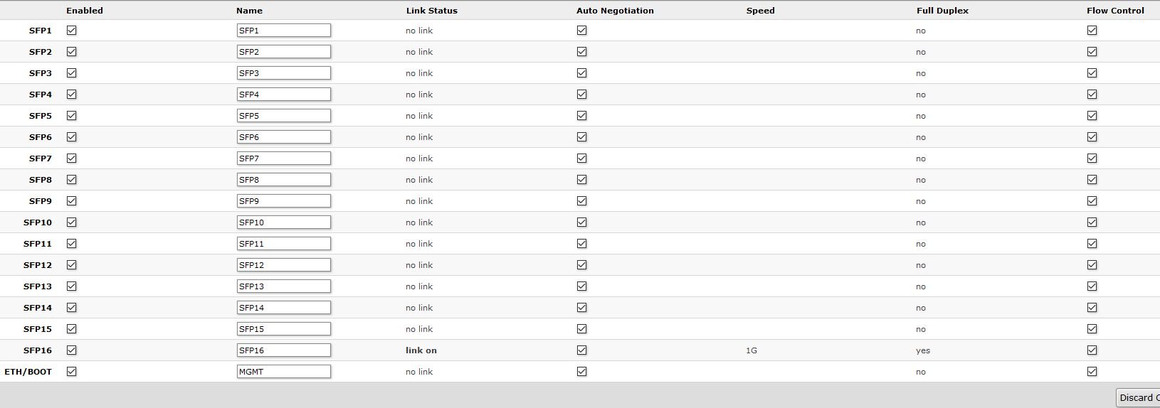

Покажите закладку VLAN с Mikrotik, с 16 портом (не VLANs, а VLAN).

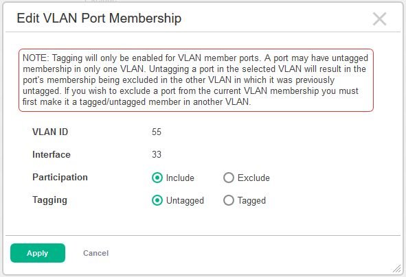

Со стороны HP не надо создавать транк руками, это нужно только если надо объединение нескольких портов (LACP или статикой). Вероятно, поэтому у вас и не работает. Вам надо просто создать VLAN и в разделе VLAN Port Membership для созданного VLAN указать для порта 50 членство в нем как tagged - интерфейс сконфигурируется автоматически.

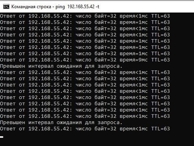

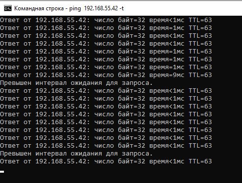

Все сделал как сказали. Но пинги работают не стабильно.

SFP настоящий, оптический, или DAC кабель? C MT покажите закладку Stats для порта.
SFP настоящий, пробовал разные варианты SFP D-link(DEM-302S-BXD , DEM-302S-BXU ), Mikrotik (S-RJ01) - результат одинаков.
