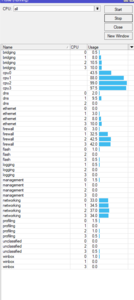

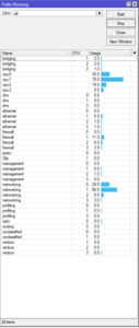

Имею подключение от провайдера по PPPoE на интерфейсе ether1. При замере скорости speedtest показывает 850 мбит на вход и 600 на выход, причем во время первой половины теста (вход) загрузка процессора в среднем 45%, во время второй половины теста (выход) в среднем 87%, причем три ядра из четырех используются на 100%.
Из firewall убрал все, кроме fasttrack и src-nat. Если вместо микротика подключить машину с убунтой, то скорость 850 на вход и 890 на выход. Подскажите, пожалуйста, как побороть эту проблему с исходящим трафиком.
