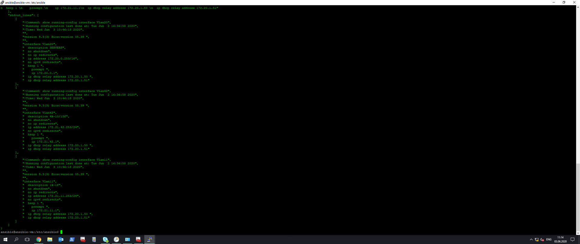

Столкнулась с проблемой при работе DHCP relay на Nexus 93180. Сейчас все клиенты и сервера ходят со статическими адресами по одному vlan, сейчас хочу разнести клиентов по разным vlan и развернуть dhcp. Сервер dhcp на WinSrv 2016, созданы несколько областей под разные vlan, ядро, соответственно Nexus (2 Nesus'a на VPC с HSRP), интерфейсы vlan настроены как на картинке int_vlan, asw-2960.
Идея переключения такая - сначала раздать всем адреса в 2 vlan (пул не заполнен), а потом переключать vlan на порту коммутатора и, таким образом, заставлять клиентов получать адрес уже в своем vlan. Но это не работает. Объясню на примере:

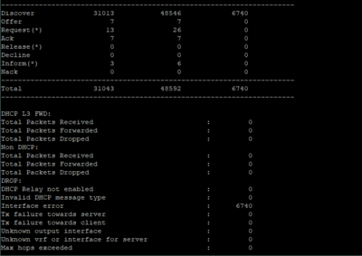

Есть пк в 42 vlan, он нормально получает адрес от сервера (рис. wiresharck), но когда я переключаю порт в другой vlan, на сервер пакеты от него не приходят, а на ядре появляются ошибки (рис. int_error). В логах ядра - пусто (хотя отображения логов службы dhcp relay не настраивалась, поэтому это вполне логично).
Подскажите, пожалуйста, почему могу происходить дропы "Interface errors" и как правильно настроить логирование для этой службы на ядре?
