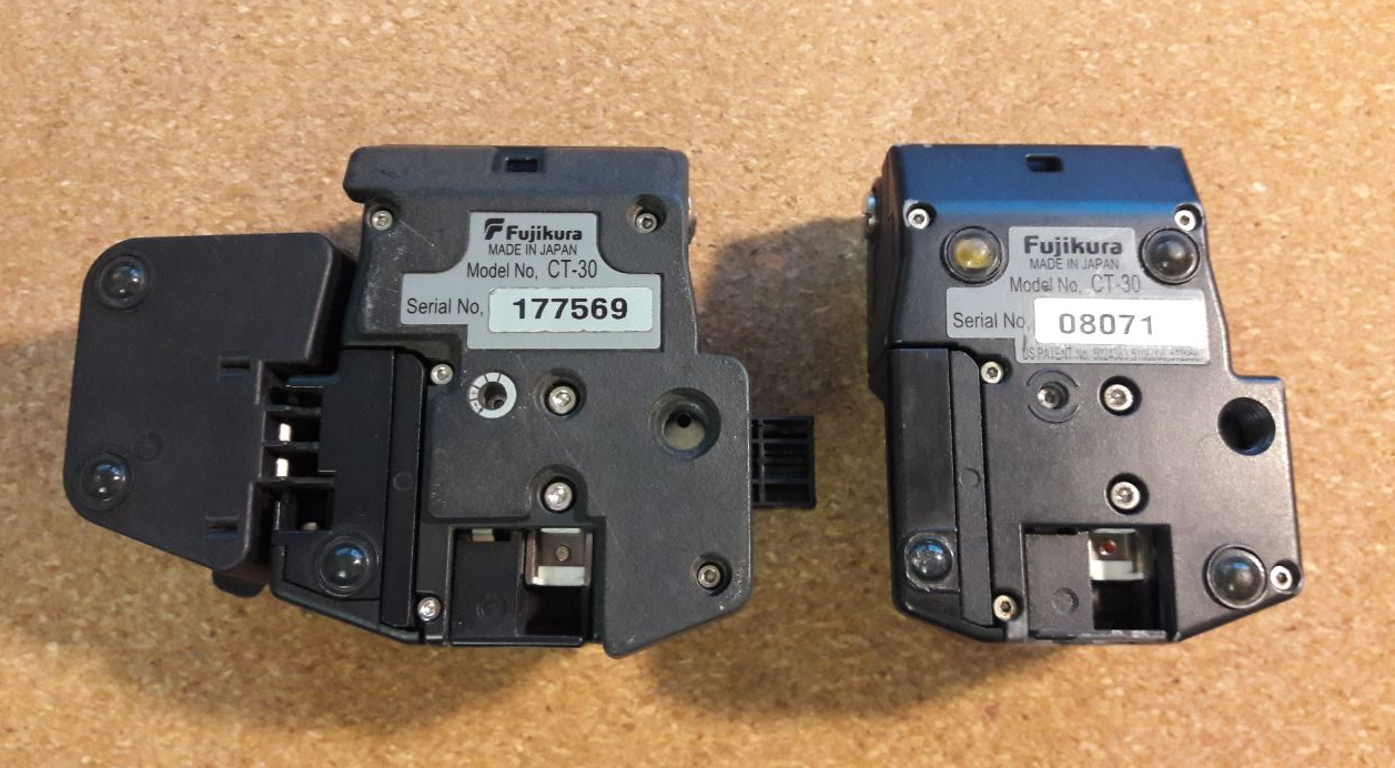

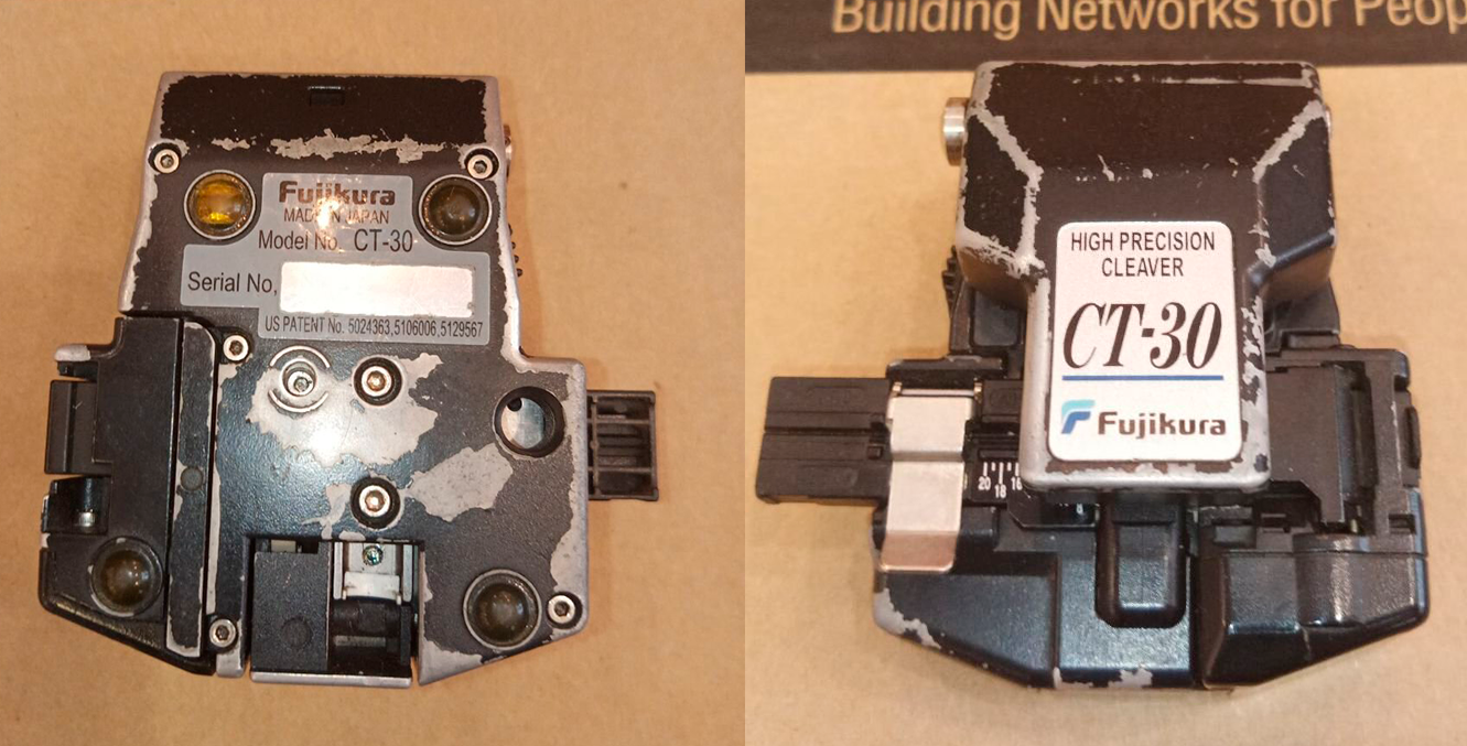

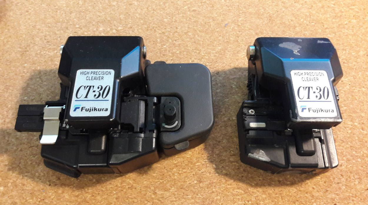

Тот, что слева куплен 8 лет назад. А теперь внимание на серийный номер.
Тот, что справа еще сделан полностью из металла.

То что номер меньше совсем не означает что нумерация идет сквозная у производителя. Она может обнуляться периодически в зависимости от года или подвыпуска модели.
10 часов назад, Bachaa сказал:
Один из kit-а к сваркам, другой - индивидуальный выпуск.
Посмотрел свою складскую табличку - все ct30, которые покупались китом с аппаратом, имеют 5-6 значный серийник без нуля в начале.
CT-30 и CT-10A, покупавшиеся отдельно, имеют серийник с ноликом в начале.
Они все из металла, на правом просто версия "без резинки", поди и софт-тача на нем тоже нет?

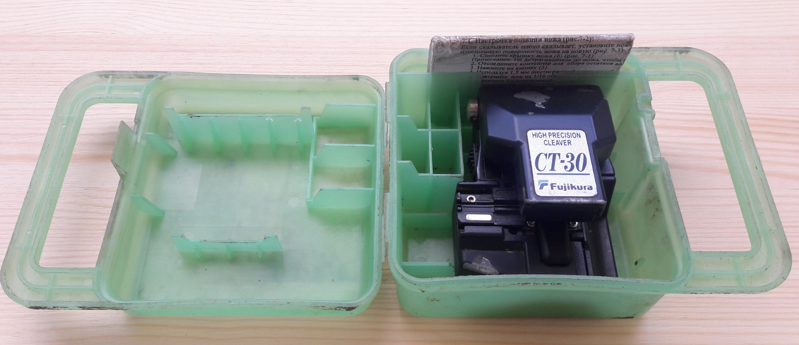

Была такая же мысль, но нет. Который поновее я покупал в 12 или 14 году в файбертуле, как второй скалыватель к inno ifs-15s
Причем в комплекте к нему небыло мини бункера для осколков и заглушки на бочину, которая скрывает регулировочные болты ножа. Может, конечно на складе унесли...

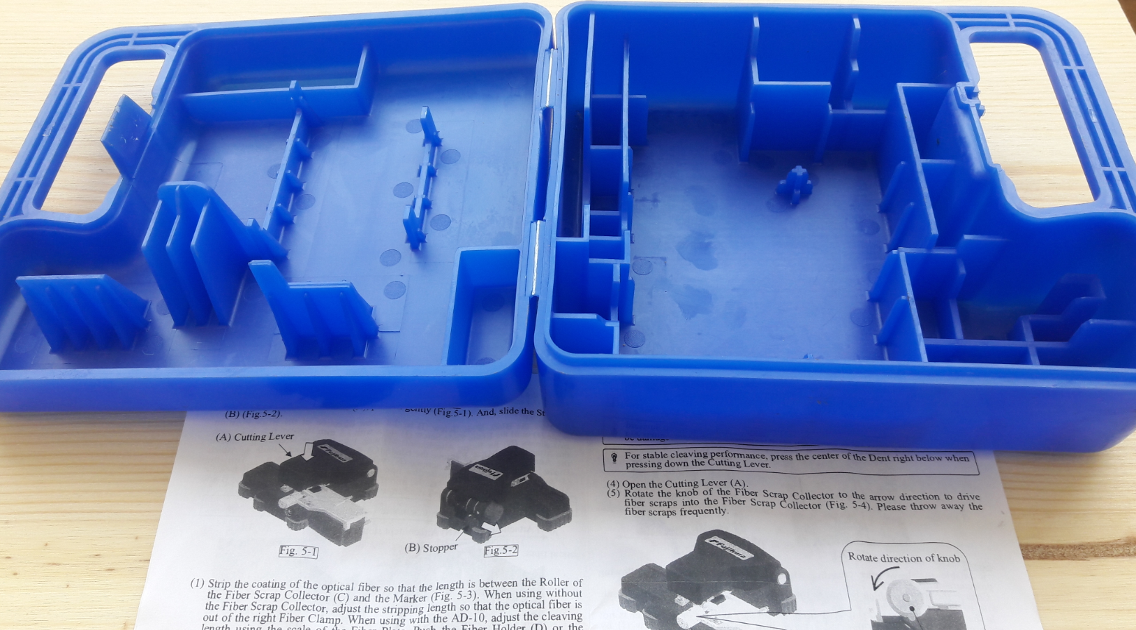

Тот, что постарше был куплен вероятно в ТКС с Fujikura FSM-50S и шел в комплекте с механизмом сбора осколков и минибункером.
К нему в комплекте идут две инструкции, одна на русском от того же ТКС и миничехлом, в который скалыватель не влезет с большим сборником мсора.
У меня был такой скалыватель в комплекте с Fujikura FSM-60S, но он уже шел в большой коробке с полным комплектом бункеров для мусора. Недостаток старой версии - это селиконовые ножки, на которых он стоит крайне неустойчиво на ровной поверхности. Т.е. если давить на крышку строго сверху, то нормально, а вот в момент укладывания волокна в держатель или съемных прижимов (а ведь версия CT-30 шла без него) было очень неудобно. Скалыватель все время опрокидывало влево. К нему как раз с левого бока шел опциональный столик, за который прижим волокна прижимался к скалывателю пальцами, чтобы его не выдернуло во время скола из корпуса. Прижимы под разный тип буфера, в т.ч. и под патчи, которые всегда крутятся как змеи.
Вероятно резиновое основание япы внедрили чтобы уйти от этих переворачиваний скалывателя.
Т.к. с ним скалыватель очень устойчив на ровной поверхности.

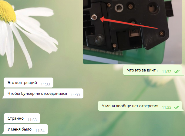

Из телеги. Куплен был с рук.

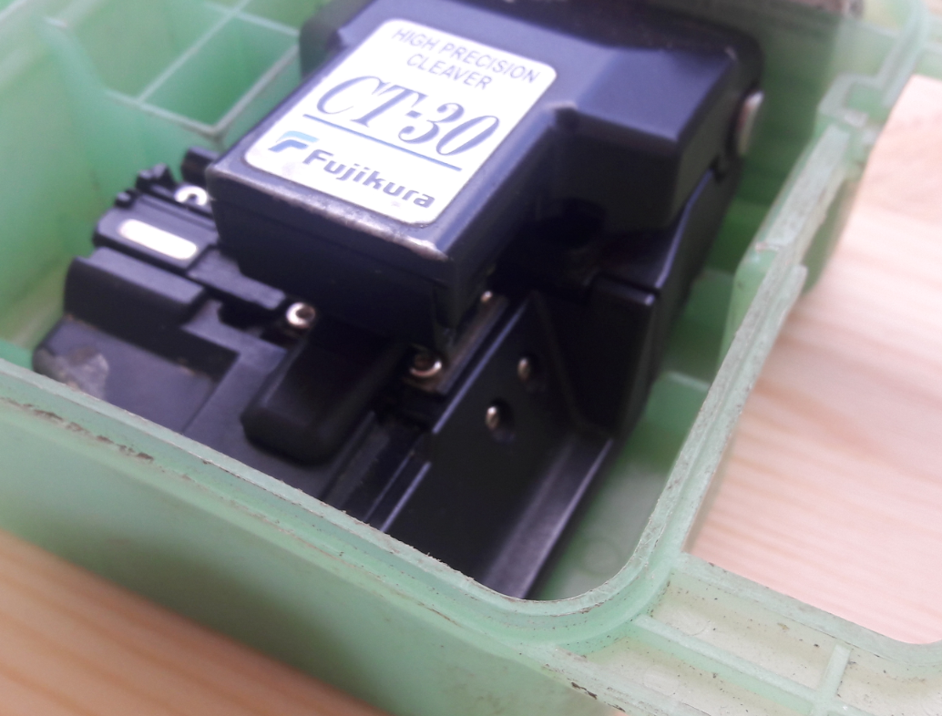

Он явно не первой свежести :)

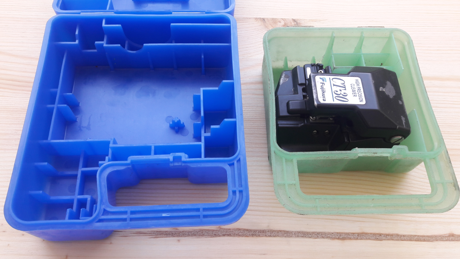

Сдается мне, что это чехол от CT-10A. У меня такие где-то есть, и синий и зеленый. Чехлы для CT-30 шли сразу большие, т.к. контейнер продавался отдельной опцией, но конструктивно для него было все реализовано.

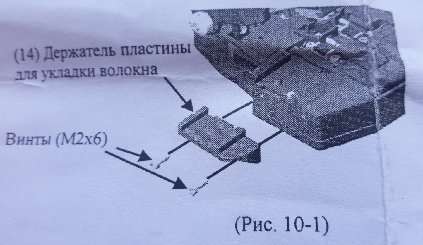

Это уже просверлил кто-то. Такого винта там не может быть - используются шестигранники.
В моем CT-30, который близко лежит, тоже отверстия нет.
Нет. Это именно от первых версий тридцатки. Тогда большой бункер был доп опцией за большие деньги.
Вот чехол от десятки.
Вот они в сравнении.

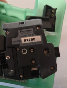

Фотка с локала.

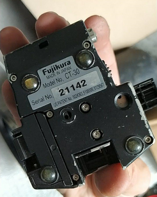

Старичок. Номер стерся.

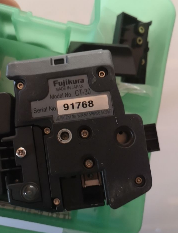

Прислали в телегу.  Тоже бывалый. Из первой серии.
