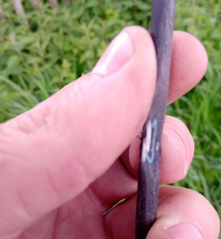

Bachaa Posted May 21, 2020 Posted May 21, 2020 Аналогичных этим. Проблема следующая. Если есть хоть малейшая возможность достать до опоры, то достанет. И перетрется. Видимо при большом ветре. Результат за 3 года. Про эти зажимы я говорил вот тут. С 2:50 Вставить ник Quote
frol13 Posted May 21, 2020 Posted May 21, 2020 6 часов назад, Bachaa сказал: Проблема следующая. Если есть хоть малейшая возможность достать до опоры, то достанет. И перетрется. Результат оптимизации, однако. Возьмите каталог Malico и посмотрите, как этот зажим выглядел в оригинале. Там была еще пластмассовая цилиндрическая кассета, крепящаяся на этом ремешке, в которой фиксировался кабель. И было все нормально. Но не Вы один умелец по всяким модернизациям-оптимизациям. :) Другие тоже нашлись. :) И результат - налицо. Вообще, любой поддерживающий зажим, если он не фиксирует как-нибудь кабель от свободных перемещений, не является зажимом. Исключение- роликовые поддерживающие зажимы на больших переходах ВЛ - там трос в роликах катается туды-сюды. Вставить ник Quote
