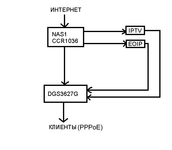

Есть полностью работающая схема на одном CCR1036. Поднят BGP без Full View. Своя AS и 1024 белых ip-адреса + NAT. Абоненты авторизуются через PPPoE + RADIUS + CarbonBilling. Трафика 1 Гб и 2000 абонентов.

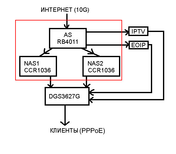

Но нужно внести изменения согласно прилагаемой схеме. Таким образом принять и поделить от провайдера уже два гигабита по 10G. И уже используя два CCR1036 предусмотреть резервирование.
Нужно что бы наша AS поднималась на RB4011 (Позже заменим на CCR1009), а после динамически раздавала белые ip-адреса двум NAS серверам, а после трем, четырем и т.д. Требуется консультация тех кто использует подобную схему. Я так понимаю нужен OSPF или что то подобное. У Saab95 личка закрыта))) Оборудование уже куплено.
Заранее благодарен!
вероятность того, что сложится одна из трех железок, таки выше чем вероятность того что сложится одна-единственная железка. и да, резервирования никакого не будет - если умер бордер, умерло все. добавляются еще две точки отказа.

По ibgp вниз отдавайте да и все
На первом микротике RB4011 настройте BGP. Включите OSPF.
Подключите его двумя патчкордами к CCR1036, на каждый патчкорд выделите свою сеть /30, на 1036 так же настраиваете OSPF. На нем же настраиваете и NAT и PPPoE сервер.
После этого у вас на 1036 придет более 1Г от провайдера.
Когда начнете масштабировать так же подключайте по 2-м патчкордам второй CCR1036 к первому устройству с BGP. Не забыв сделать между этими 1036 перемычку, что бы внутренний трафик по ней бегал.
В настройках instance на BGP включаете редистрибьюцию дефолтного маршрута. В настройках network заводите свою серую служебную адресацию.
На других устройствах включаете редистрибьюцию connected маршрутов, что бы клиентские IP анонсировались через OSPF при подключении туннелей.
