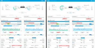

Запускаем Site Survey на дальних точках и смотрим, что они видят в эфире. Station за дальним линком видит только свою базу:
Station за коротким линком видит обе базы:

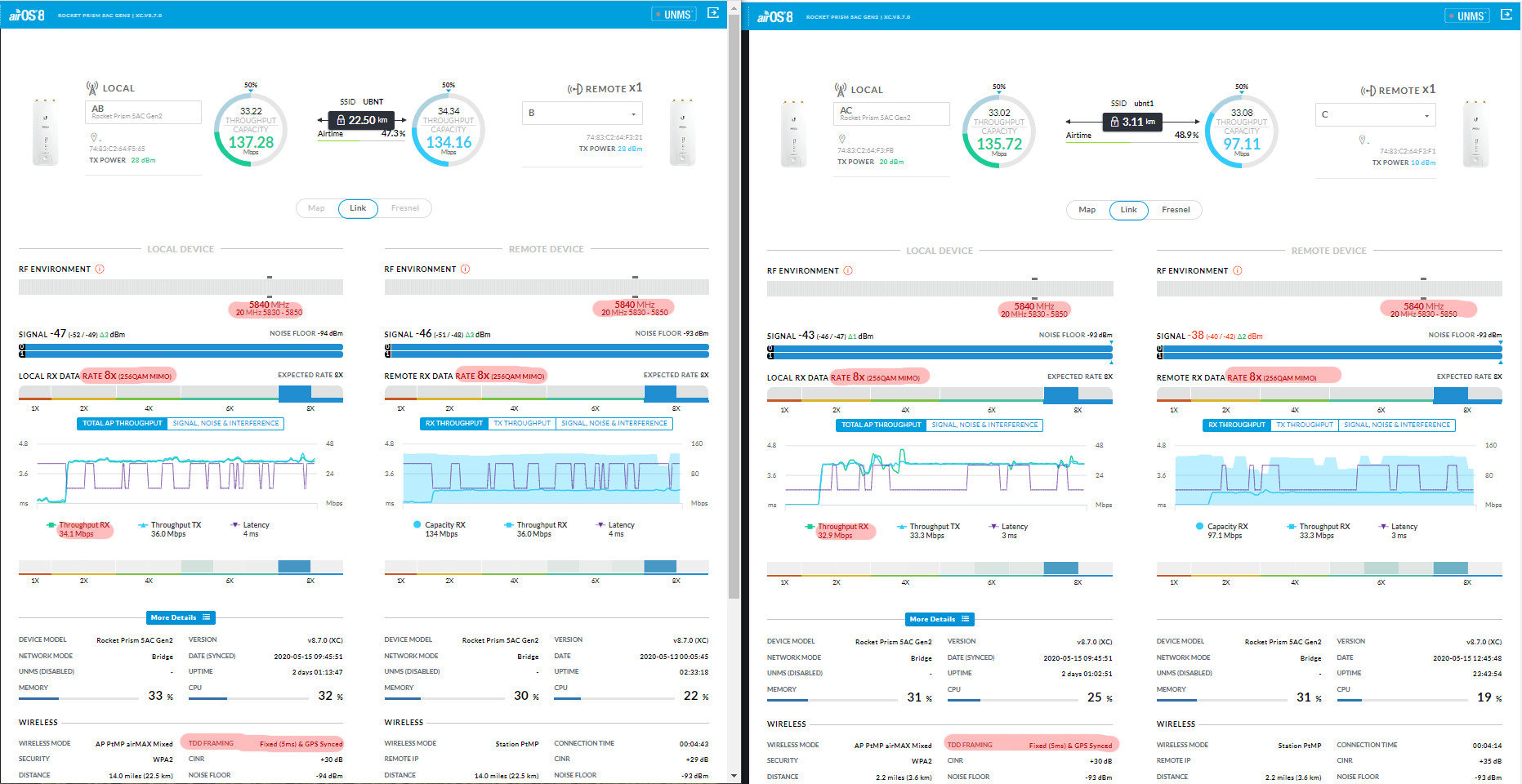

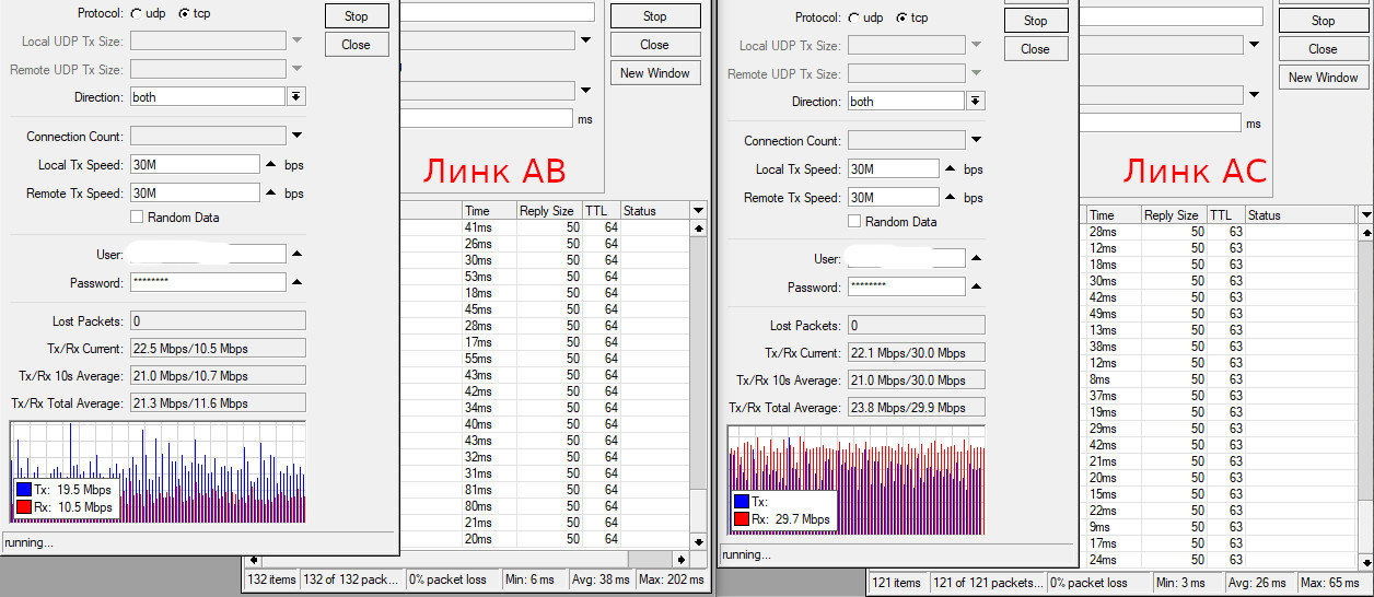

Проверяем работу без синхронизации (режим "flexible") с одновременным запуском тестового дуплексного трафика (с ограничением 30М в обе стороны):
Видно, что обеим AP достаточно плохо на одной частоте - RX модуляции свалились на 16QAM, входящие скорости сильно плавают, а средняя задержка в пределах 26-38 мс.

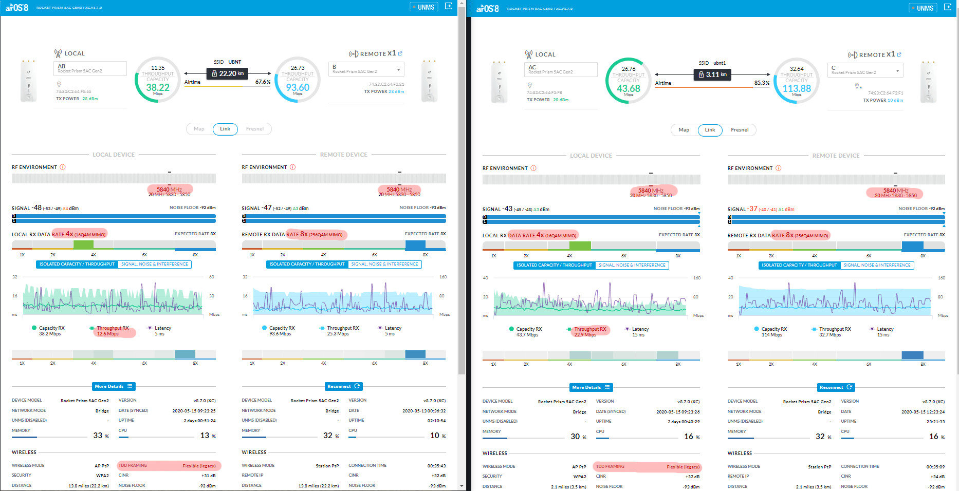

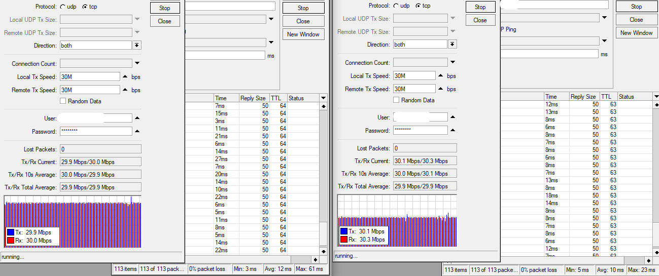

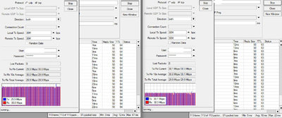

Теперь включаем синхронизацию (фиксированный кадр 5 мс и деление 50/50 на обеих АР):
Теперь модуляции держатся на 256QAM, тестовый трафик стал ровным, а задержка стабилизировалась на уровне 10-12 мс. Вывод - синхронизация работает.
