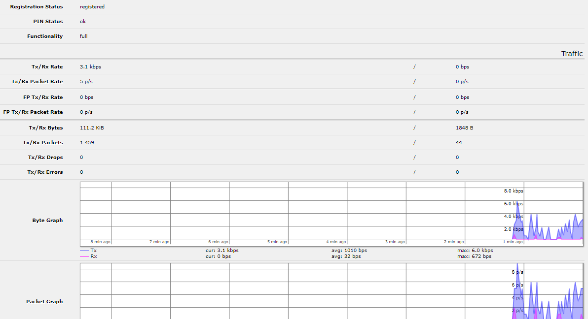

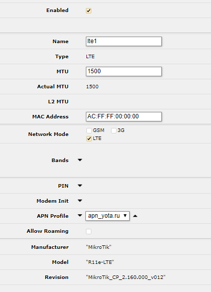

Купил симку йоту для модема и вставил, после сделал быструю настройку.

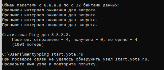

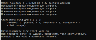

В итоге: сети регистрация есть, но на любой пинг, например, 8.8.8.8 пинг идет как timeout.
Вставляю МТС -- с этими же настройками все работает.

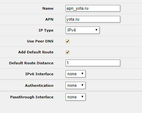

APN yota.ru, но пробовал так же заводить internet.yota с аналогичным результат.
Что делать?

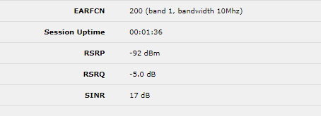

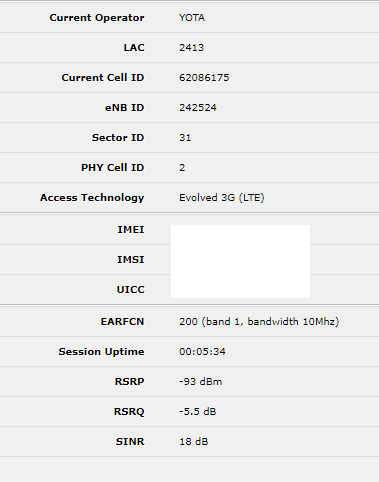

1.thumb.PNG.a3893a0c4cf3ee3ec511fc2b3e5719d9.PNG1.thumb.jpg.94756668f09aa8290e6bd6424b329108.jpg5.thumb.PNG.b41cfc2a8a0b7c53e8b983b4fe7828ea.PNG4.thumb.PNG.238007320cc1ff47240b91de8690e6cc.PNG3.thumb.PNG.9de5798a919fd494f273c191e3bf3f90.PNG2.thumb.PNG.5dbc162d58f819f8ce19b1ae3d6c0386.PNG

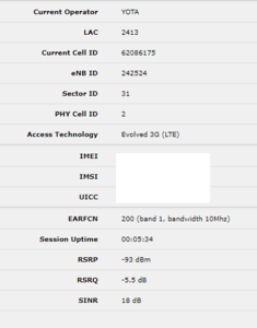

А с самого микротика тоже пинг не идет ?
(прошивку LTE модуля обновите, последняя v015, у вас v012)

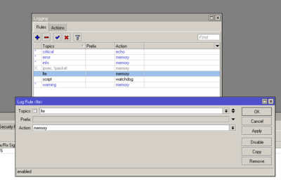

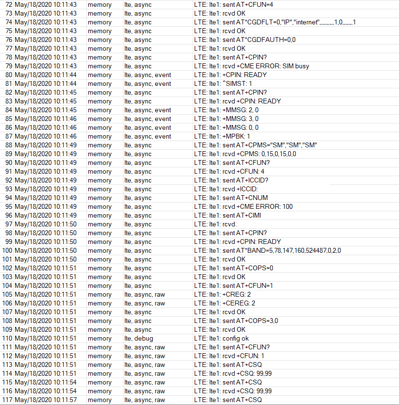

Попробуй с "дефольным" APN

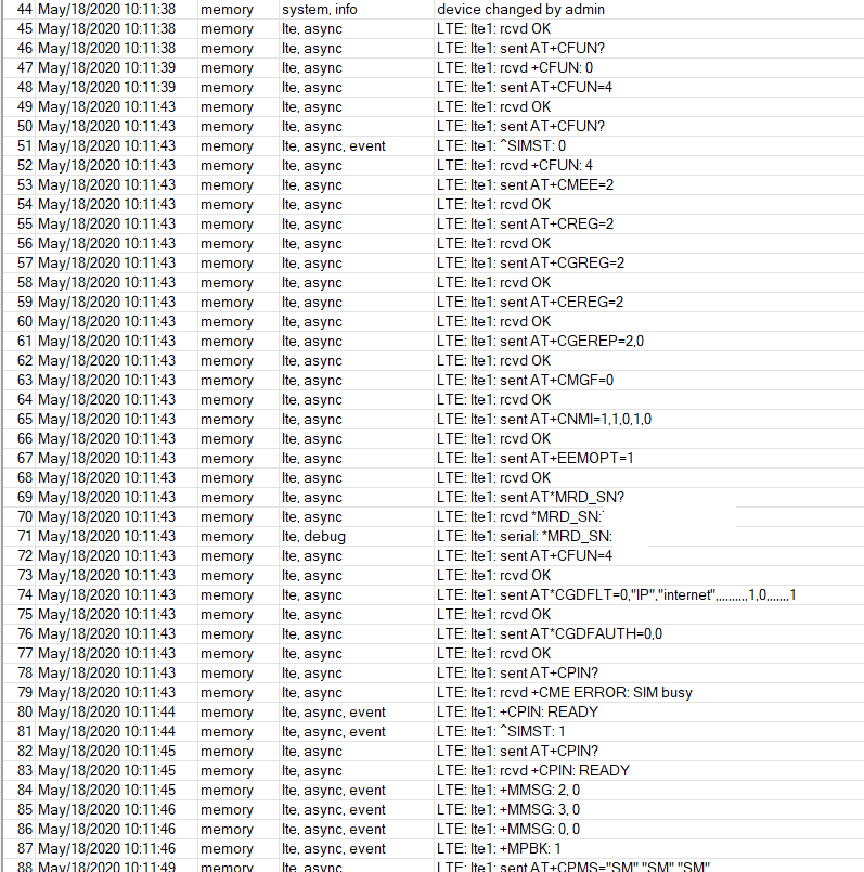

Вруби логирование по LTE и вышли что он рапортует когда цепляется к сети
Разорви ссесию, вруби логирование, соеденись.
И вышли что он напишет
Edited by minks

Добрый день, обновил прошивку модуля и ничего не изменилось.
У микротика также пинг не идёт.

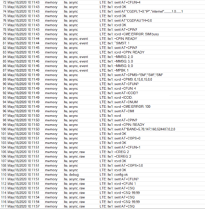

Добрый день.2093172188_18-05-2020101241.thumb.png.213520f4137e127dc938030dcbd07639.png
3 hours ago, KFM said:
Добрый день
Весьма странно, выглядит все как положено...
Единичные SIM Busy - это нормально, потом он "прочухался"

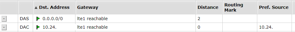

В IP/Addresses lte1 интерфейс адрес получает?
31 минуту назад, minks сказал:
Да, тут их даже 2

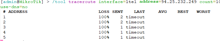

Прогони вот это:
/tool traceroute interface=lte1 address=94.25.232.249 count=10 use-dns=no
/tool traceroute interface=lte1 address=77.88.8.8 count=10 use-dns=no
/tool traceroute interface=lte1 address=8.8.8.8 count=10 use-dns=no
/tool traceroute interface=lte1 address=1.1.1.1 count=10 use-dns=no
14 минут назад, minks сказал:
Прогони вот это:
остальные также
Edited by KFM
28 минут назад, minks сказал:
Чет с Ётой не то...
Звони к ним в поддержку и спрашивай, что за шляпа
Мне сказали что у них всё хорошо, ищите проблему у себя
44 минуты назад, Saab95 сказал:
А на йоте разве не надо первоначально зайти в веб через симку/модем и зарегистрировать оборудование?
В этом и проблема что этот сайт не открывается
2 часа назад, KFM сказал:
Привет! Если возникают трудности при активации сим-карты или проблемы с доступом к странице start.yota.ru, то мы готовы разобраться в причинах. Пришлите, пожалуйста, ID вашей сим-карты (имеется на самой сим-карте) и ваш адрес нам в личку ВК (vk.me/yota) и опишите ситуацию - постараемся вам помочь.
Коллега правильно сказал. Настройте микротик как роутер, раздающий инет на виндовый клиент и с этого клиента зайдите на start.yota.ru. С самого микротика без активации ничего не сделаете. APN: internet.yota
