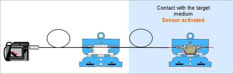

Bachaa Posted May 15, 2020 Posted May 15, 2020 У нас не принято в колодцах использовать муфты с механическими вводами. А тааааам это довольно частое явление. Скажем так - там это обычное явление. Учитывая, что там зачастую колодцы имеют скромные габариты, то муфты в них хранятся горизонтально и во время дождей высока вероятность затекания воды в колодец и муфту. Как мониторят такие случаи немцы можно посмотреть в этом видео. На видео обратил внимание наш коллега @remezov882 (instagram) Вставить ник Quote
sdy_moscow Posted May 15, 2020 Posted May 15, 2020 Воду мониторить, вместо нормальной герметезации - это конечно можно. Но по мне, интереснее контролировать НСД. Бывали случае посторонних врезок в кабель "очень умными" товарищами. Одно только плохо на каждую ветку еще придется купить девайс для мониторинга... Вставить ник Quote
sauroneg Posted May 16, 2020 Posted May 16, 2020 @Bachaa очень интересная задумка и явно стоит копейки. Ладно, в Германии может и не копейки(евроценты), стоила бы в России копейки, но если бы это сделали не ССД.хD Вставить ник Quote
Алекъ Posted May 16, 2020 Posted May 16, 2020 прикольная штука, но судя по ролику, воды надо много для срабатывания.. )) Вставить ник Quote
sauroneg Posted May 16, 2020 Posted May 16, 2020 @Алекъ так если воды будет немного, то и не страшно, волокну ничего не будет. А вот если будет много воды, то сразу понятно, что надо ехать и смотреть, иначе будет леденец) Вставить ник Quote
ALEX_SE Posted May 16, 2020 Posted May 16, 2020 В принципе можно сделать и самостоятельно. Если одно волокно выделить для мониторинга целостности/затопления. Это же обычная губка типа как для очистки жала паяльника. Стоит 150-350 руб в зависимости от размеров. Девайс просто корректно её направляет при разбухании. Вставить ник Quote

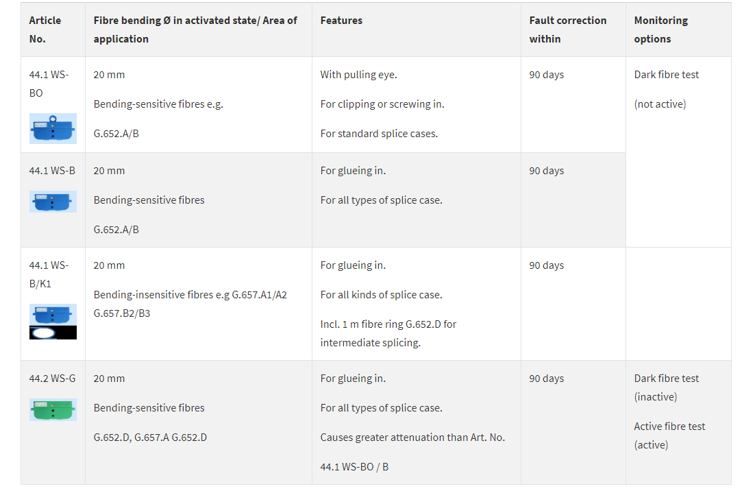

Связной (С) Posted May 18, 2020 Posted May 18, 2020 Блокиратор воды Swellcoat - https://www.fiber-line.com/en/products/water-blocking-yarn Optical fiber water detector type 44.1 WS-Bxhttp://www.wolfkabeltechnik.com/en/sensors/water-detector/441-ws-b.html http://www.wolfkabeltechnik.com/en/sensors/water-detector/442-ws-g.html Пишут что держит, за 90 дней нужно устранить. Вставить ник Quote
