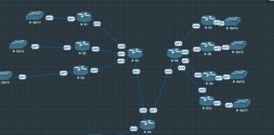

Маршрутизаторы R4,R5 и R6 (CCR1009) настроены как RR для остальных. Все находится внутри одной AS.
Выполняю следующее на RR:
1) /routing bgp instance set client-to-client-reflection=yes
2)  /routing bgp peer set peerN set route-reflect=yes
И все равно до RR  маршрут доходит, а вот как раз таки основная суть рефлектора не работает. Маршруты другим пирам не анонсируются. В чем может быть причина
P.S.:
На стороне клиентов
1) /routing bgp instance set client-to-client-reflection=no
2)  /routing bgp peer set peerN set route-reflect=no
next-hop-choice=force-self
