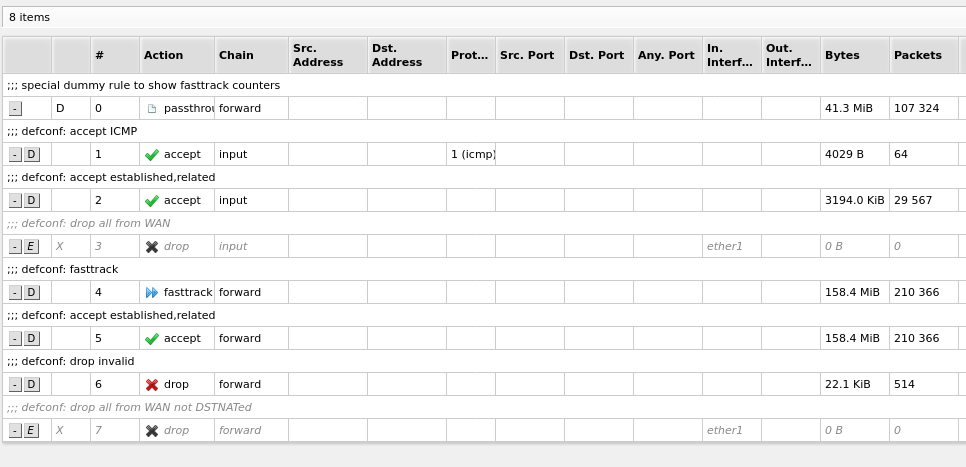

Добрый день уважаемые форумчане!
Нужна помощь, доигрался с настройками...
Есть Микротик RB951UI-2HND  с RouterOS 6.39.3 на борту.
Конфигурация настроек дефолтная, которую предлагает роутер при запуске. Интернет через 3gUSB модем подключенный к роутеру.  Пользователи подключаются по вай-фай.
Вообщем в дефолтных настройках файрвола, насколько я запомнил, есть два правила где в интерфейсах указан ether1 (где по дефолту предполагается интернет), одно из них последнее в списке правил, где указано дроп, в общем я поменял в этих двух правилах этот самый дефолтный интерфейс ether1 (который у меня не заюзан) на интерфейс bridge. (Думал так правильно), ну и после этого потерял доступ к роутеру. Ну по всей видимости это произошло после изменения последнего правила, т.к. до этого ещё я находился в настройках. Что теперь я имею - не могу зайти на веб 192.162.88.1 и с винбокса также не заходит.
При этом - есть интернет, работает сеть, 192.162.88.1 пингуется нормально.
Собственно вопрос есть ли решение у данной проблемы без сброса роутера? Да понимаю это было бы изи-решение, так бы и сделал если бы роутер не находился на чердаке, в который залезать целая история, и очень не хочется с ней связываться. Короче доиграился...
Есть варианты как разрулить без сброса, буду благодарен за любую помощь!
винбоксом по MAC адресу тоже не заходит ?
5 часов назад, McSea сказал:
Винбоксом зашел по мак-адресу. Большое спасибо. Правила эти отключил вообще. Сейчас у меня фаерволл выглядит вот так:
Интернет стоит через 3g usb  модем, интерфейс соответственно ppp-out1. Правильно ли я понимаю на месте ether1 в отключенных правилах должно стоять ppp-out1? Боюсь опять напортачить.
2 часа назад, systemdynamics сказал:
используйте save mode, если что откатит
В винбоксе вверху кнопка. Перед тем как сделать сомнительные настройки, нажимаете эту кнопку, если после настроек доступ не пропал и все работает, отжимаете кнопку и настройки запишутся в память на постоянной основе. Иначе через некоторое время они отбросятся.
