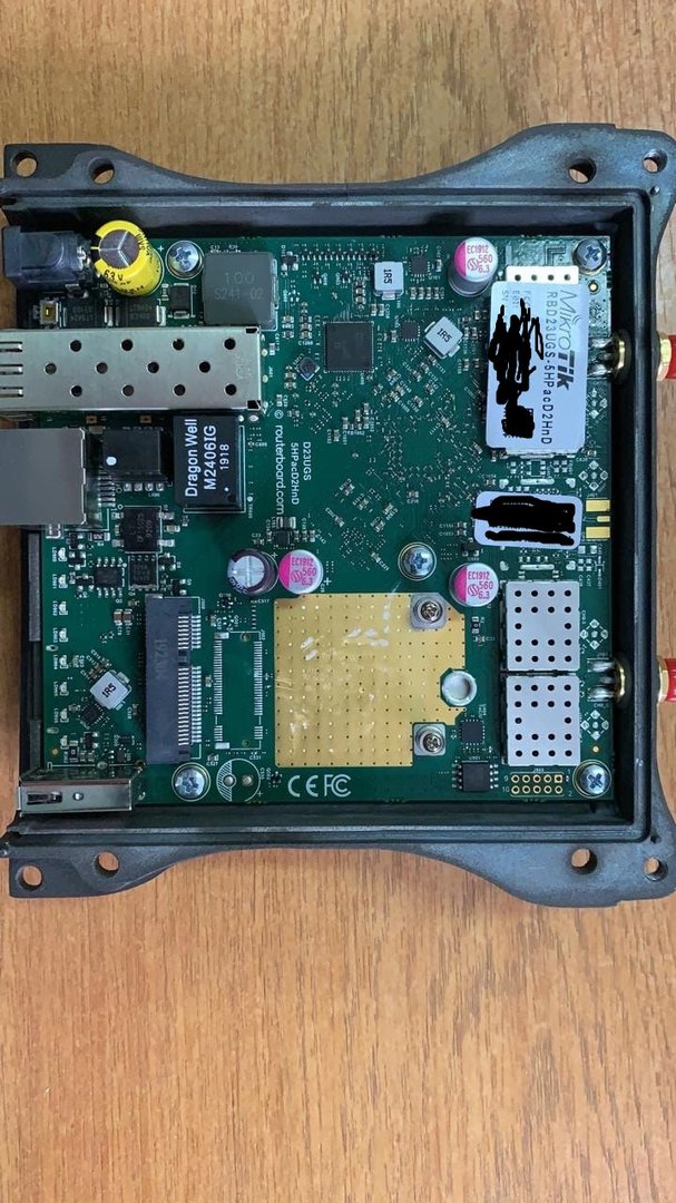

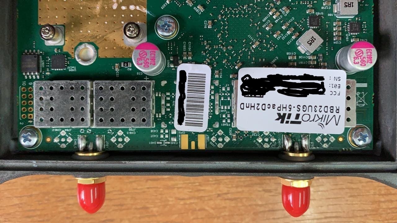

pondora Posted May 9, 2020 Posted May 9, 2020 (edited) Доброго времени суток! Закупили новые точки NetMetal ac² в паре с антенами mant30pa, для создания моста. И столкнулись с интересной штукой. На нетметале выведены по одному разъему с карты на 2,4 и с карты на 5 ГГц, т.е. мимо с данной развязкой не получится. Открыли плату, и не могу понять куда впаять недостающие разъемы для мимо? Или работать на антенне mANT30PA в одной поляризации? Сильно ли ухудшится качество линка? Так же есть идея создания базовой станции на данной железке, т.е по 5 ГГц получать магистральный канал, а с 2,4ГГц отдавать на секторную антенну для абонентов, и опять же блин вопрос, получается все по одной поляризации только работать будет, правильно ли это? Помогите с советом, или может кто сталкивался с этой платой? Попозже выложу результаты тестов этого моста и готовой базовой станции с сектором. Приложил фото с разъемами, может кто знает куда запаять? Edited May 9, 2020 by pondora Вставить ник Quote
rhianon_88 Posted May 9, 2020 Posted May 9, 2020 (edited) 1 час назад, pondora сказал: Доброго времени суток! Закупили новые точки NetMetal ac² в паре с антенами mant30pa, для создания моста. И столкнулись с интересной штукой. На нетметале выведены по одному разъему с карты на 2,4 и с карты на 5 ГГц, т.е. мимо с данной развязкой не получится. Открыли плату, и не могу понять куда впаять недостающие разъемы для мимо? Или работать на антенне mANT30PA в одной поляризации? Сильно ли ухудшится качество линка? Так же есть идея создания базовой станции на данной железке, т.е по 5 ГГц получать магистральный канал, а с 2,4ГГц отдавать на секторную антенну для абонентов, и опять же блин вопрос, получается все по одной поляризации только работать будет, правильно ли это? Помогите с советом, или может кто сталкивался с этой платой? Попозже выложу результаты тестов этого моста и готовой базовой станции с сектором. Приложил фото с разъемами, может кто знает куда запаять? Прикол засчитан. Ржунимагу. Или вы серьнзно? Это не коннектора 2.4 и 5ГГц. Это чейн1 и чейн0. Соответственно не получится у вас на одной железке устроить мост и базу. Вся современная линейка АС построена на чипе ipq4018, который умеет в два диапазона. Только для младших устройств сделали доступной только один диапазон. Edited May 9, 2020 by rhianon_88 Вставить ник Quote
pondora Posted May 9, 2020 Author Posted May 9, 2020 32 минуты назад, rhianon_88 сказал: Прикол засчитан. Ржунимагу. Или вы серьнзно? Это не коннектора 2.4 и 5ГГц. Это чейн1 и чейн0. Соответственно не получится у вас на одной железке устроить мост и базу. Вся современная линейка АС построена на чипе ipq4018, который умеет в два диапазона. Только для младших устройств сделали доступной только один диапазон. "Для подключения внешних антенн устройство оборудовано 2-мя разъёмами RP-SMA Female по 1-му для каждого диапазона." Вот что на сайте написано. Мне нужно МИМО получить, чтобы в антенну вставить обе поляризации. Видимо я что-то не понимаю, подскажите, как сделать правильно? Я так понял что эти 2 разъема в одну антенну не втыкаются Вставить ник Quote

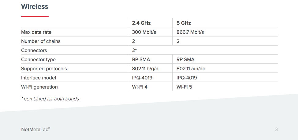

McSea Posted May 9, 2020 Posted May 9, 2020 (edited) 1 hour ago, pondora said: Для подключения внешних антенн устройство оборудовано 2-мя разъёмами RP-SMA Female по 1-му для каждого диапазона." Вот что на сайте написано Оба коннектора для обоих диапазонов, сайт производителя называется mikrotik.com Документация для данного изделия лежит тут Edited May 9, 2020 by McSea Вставить ник Quote
pondora Posted May 9, 2020 Author Posted May 9, 2020 Прошу прощения за свою неграмотность, надо было мне сразу разобраться с понятием chein. Я так понял в настройках радиокарты можно выбрать чейны и подать на эти разъемы либо 5ГГц, либо 2,4ГГц. Спасибо за ответы! Вставить ник Quote
rhianon_88 Posted May 9, 2020 Posted May 9, 2020 22 минуты назад, pondora сказал: Прошу прощения за свою неграмотность, надо было мне сразу разобраться с понятием chein. Я так понял в настройках радиокарты можно выбрать чейны и подать на эти разъемы либо 5ГГц, либо 2,4ГГц. Спасибо за ответы! В терминальной стадии можно включить оба диапазона, но тогда ваши антенны должны быть соответствующие двухдиапазонные. Вставить ник Quote

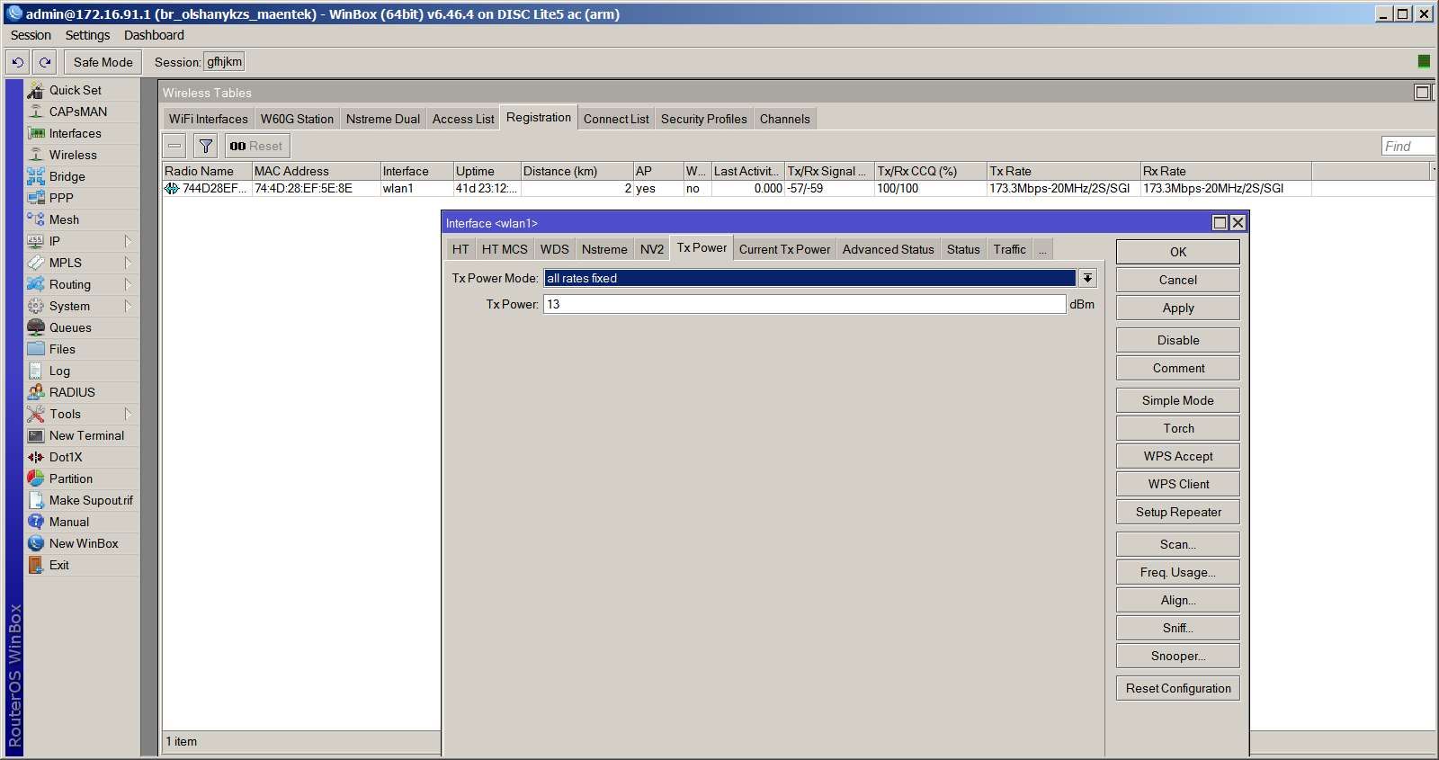

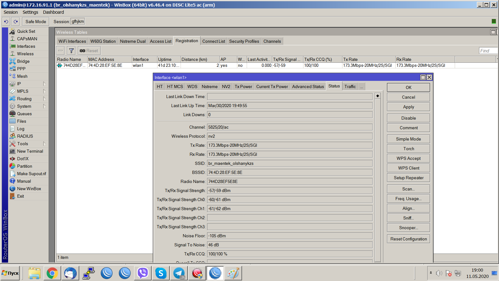

npokypop Posted May 11, 2020 Posted May 11, 2020 Ну это для тех кто не верит что AC работает на ARM! Около 100mbps получаем с этого линка в 20mhz Вставить ник Quote
slv700 Posted May 11, 2020 Posted May 11, 2020 29 минут назад, npokypop сказал: Ну это для тех кто не верит что AC работает на ARM! Около 100mbps получаем с этого линка в 20mhz И где же видно, что вы получаете 100М в 20 Мгц? Где видно на этих вот ваших скринах , что МТ Nv2 на ARM работает, а главное как работает ? Tx rate видим, и что с этого ? Больше нечего показать? 9 часов назад, Constantin сказал: у вас есть опыт с данным оборудованием? сколько АР с данным оборудованием вы установили и мониторите состояние дел? У нашей фирмы 300+ клиентов -провайдеров ШБД/ШПД . У многих у них есть сети на Микротик 802.11n и 802.11 ac. Так что я в теме.:) . У тебя это работает? Так покажи скрины с клиентами, сигналами, суточной загрузкой сектора и др. Вставить ник Quote
fractal Posted May 11, 2020 Posted May 11, 2020 42 минуты назад, slv700 сказал: И где же видно, что вы получаете 100М в 20 Мгц? Где видно на этих вот ваших скринах , что МТ Nv2 на ARM работает, а главное как работает ? Tx rate видим, и что с этого ? Больше нечего показать? У нашей фирмы 300+ клиентов -провайдеров ШБД/ШПД . У многих у них есть сети на Микротик 802.11n и 802.11 ac. Так что я в теме.:) . У тебя это работает? Так покажи скрины с клиентами, сигналами, суточной загрузкой сектора и др. интересно, тут люди спрашивают про опыт и просят помощь, зачем влезать то? не Ваша тема, не сравнение, или что, для Вас камбиум панацея что ли? я так и не понял, для каждой задачи свое оборудование, если Вы этого не понимаете, то хм, ну что же значит Вы только продавец, и только. Проработав у крупного провайдера, стало ясно, есть деньги, строй оптику, нет средств, бери по бюджету и возможностям, и не факт что оборудование дороже будет лучше! Вставить ник Quote
npokypop Posted May 11, 2020 Posted May 11, 2020 1 час назад, slv700 сказал: И где же видно, что вы получаете 100М в 20 Мгц? Народ, в отличии от вас, поверит на слово. 1 час назад, slv700 сказал: Где видно на этих вот ваших скринах , что МТ Nv2 на ARM работает, а главное как работает ? Tx rate видим, и что с этого ? Больше нечего показать? Видно ваш разум настолько туманен, что вы не способны рассмотреть на какой платформе оборудование которое я привел в скринах. Увы, но у вас это ДИАГНОЗ ((( Вставить ник Quote
