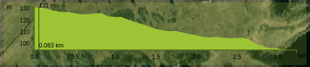

Scary Posted May 7, 2020 Posted May 7, 2020 Доброго времени суток! Появилась задача организовать мост на 3 км с относительно скромным бюджетом в 10к. По скорости будет достаточно 10-15 мегабит, нужно смотреть видеонаблюдение. По оборудованию хотели SXT Lite 2 (они есть в наличии в магазинах), но потом посоветовали тарелочки Mikrotik LHG 2, стало интересно что за зверь, решили попробовать, но пока не заказывали. Вообще с микротиком дружу, пока рассматриваю только его. Эфир посканил, почти никаких сетей не видно, местность сельская. В калькуляторе прикинул, пишут что мост возможен (рельеф во вложении). Высота установки будет около 10 метров, боюсь что верхушки леса заденем, но вопрос не в этом. Собственно почитал форум и вроде как на 2 ггц никаких лицензий сейчас не надо, при условии снижения мощности до 100 мвт, правильно ли я все понял? Если нет, подскажите пожалуйста варианты установки. Второй нюанс - прямо на пути маршрута стоит сотовая вышка, не создадим ли мы ей помех? Пока оператора не определил, но точно не Мегафон и Теле2, по своим симкам посмотрел, на эту вышку не подключаюсь. Буду благодарен за советы. Вставить ник Quote

xabarov Posted May 7, 2020 Posted May 7, 2020 3 часа назад, Scary сказал: Собственно почитал форум и вроде как на 2 ггц никаких лицензий сейчас не надо, при условии снижения мощности до 100 мвт, правильно ли я все понял? Вы неправильно поняли. Очень подробно законодательство разбирали в этой теме. В двух словах - регистрация обязательна, но она достаточно простая (в отличии от 5 ГГц, где нужно проходить экспертизу и получать частоты) и делается через гос.услуги (сам делал). Но даже если вы этого не сделаете - риск наказания ничтожный, т.к. радиочастотники давно забили на контроль за 2.4 ГГц. 3 часа назад, Scary сказал: Второй нюанс - прямо на пути маршрута стоит сотовая вышка, не создадим ли мы ей помех? Вы точно не создадите, а вот вам они могут серьезно помешать внеполосными излучениями. 3 часа назад, Scary сказал: В калькуляторе прикинул, пишут что мост возможен (рельеф во вложении). Высота установки будет около 10 метров, боюсь что верхушки леса заденем, но вопрос не в этом. 3 км - расстояние, на котором можно увидеть удаленный объект. Посмотрите лучше визуально. Судя по картинке у вас как минимум нижняя часть зоны Френеля перекрыта рельефом. Вставить ник Quote

Scary Posted May 7, 2020 Author Posted May 7, 2020 Всем спасибо за комментарии, сейчас сгонял на вторую точку. Визуального контакта нет, видимо я недооценил высоту деревьев. Так что пытаться поднять мост наверно никакого смысла нет, попробую микротик с 4g заказать Вставить ник Quote
xabarov Posted May 7, 2020 Posted May 7, 2020 3 часа назад, Scary сказал: Так что пытаться поднять мост наверно никакого смысла нет, попробую микротик с 4g заказать Отсутствие прямой видимости в 2.4/5 ГГц еще не означает, что связи не будет совсем. Возможно, что верхняя часть зоны Френеля осталась открытой и в этом случае можно что-то получить. Но точно выяснить можно только экспериментальным путем. Вставить ник Quote
