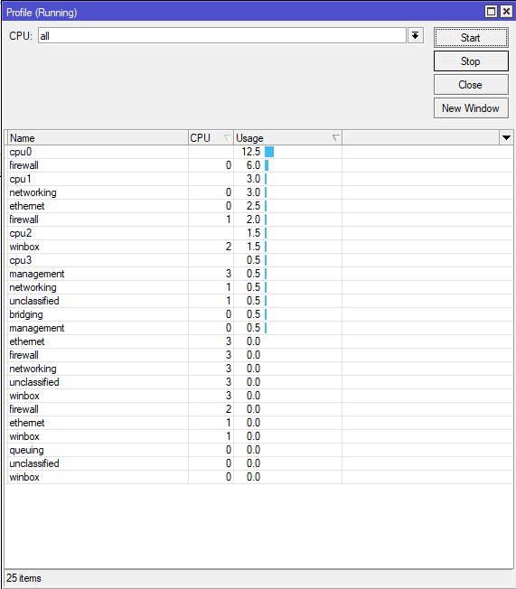

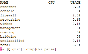

29 минут назад, jffulcrum сказал:
вывод /tool profile во время копирования файлов покажите
Edited by Павел83
