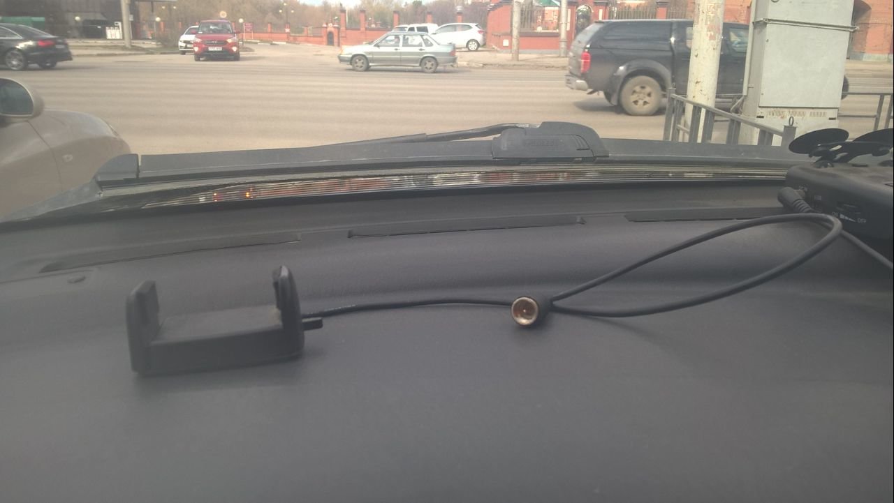

В деревне имеется вот такой вот "усилитель сотового сигнала" подключенный к направленной внешней антенне.
Помогите пожалуйста опознать тип разъема. На N не похоже
3 hours ago, [anp/hsw] said:
Похож на F.
У F вроде бы центральный штырь это зачищенная жила кабеля, или не обязательно?
1 hour ago, EShirokiy said:
Может UHF?
очень похож
В 05.05.2020 в 00:37, madgol сказал:
Не обязательно. RG-11, RG-59 подключаются в F-разьем через переходной штырь. Да и вообще любой кабель с многожильным центральным проводником будет так подключаться.
18 часов назад, Frans сказал:
это разъём FME  http://pinov.net/connector/FME
Это не FME - у него диаметр аналогичен SMA, а на фото явно крупнее.
В 04.05.2020 в 23:09, EShirokiy сказал:
Может UHF?
очень похож
Вот только засада - не бывает разьема "UHF". То, что вы имеете ввиду, называется PL239, и штырь там куда толще, да и сам разьем массивнее.
  • 1 month later...
Разъем FME. SO259 в таких переходниках не используют, ибо громоздкий и на частотах выше 250-500 МГц уже начинает появляться затухание.
