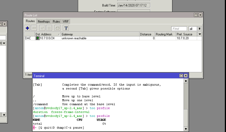

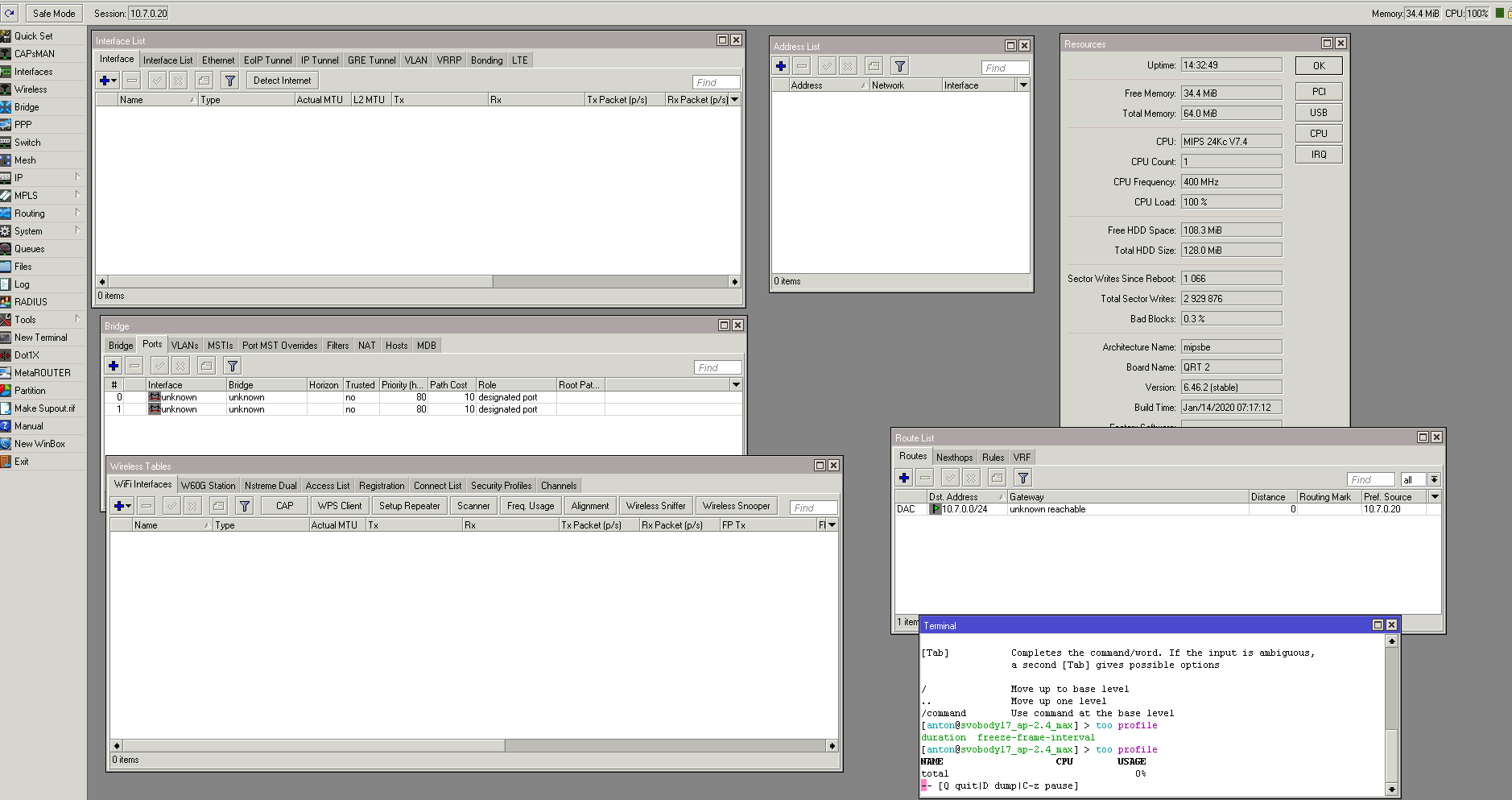

Время от времени, чёткой периодичности нет, вот такая картина.
Я его конечно сброшу в заводские и посмотрю как оно будет, и если не прекратится вочдог повешу на wlan1 скажем, но резонный вопрос "какого лешего твориться" задать хочется.
17 минут назад, chetkiyparen сказал:
как бы прошивка не очень свежая и если проц под 100% уходит в полку, то ничего удивительного в том, что глюки начинаются
была 6.43.7.  Вот и интересно с какого перпуга он в 100 уходит. Прошивку на самую распоследнюю сейчас конечно поменяю, но терзают меня смутные сомнения..
2 минуты назад, chetkiyparen сказал:
посмотри в ресурсах какая служба грузит
на скрине, в правом нижнем углу, показано какая служба грузит :)
21 час назад, chetkiyparen сказал:
и что там вы видите в вашем скрине?
Чож я там вижу то ? Букавы какие то вижу.
too profile - вижу.
total 0%  - вижу.
Фигню вообщем всякую неведомую. Оно, кстати, кроме этой фигни ничё не показывает, сколько не жди.

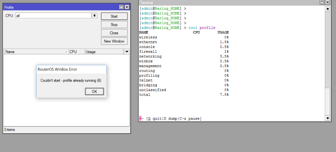

2 часа назад, chetkiyparen сказал:
я вам уже написал что сделать, винбоксом пользоваться не разучились еще?
я сейчас, вам, страшную, аж жуть, весчь открою. Кликанье по менюшкам в винбоксе и вызов из командной
tools profile обращаются к одной и той же службе. Внезапно, да ? Проверить очень просто, вызываем службу второй раз и получаем отлуп.
Ещё умные мысли есть ?
Как-то было на rb912uag-2hp несколько раз отваливался wifi интерфейс, вскоре отказ, по факту циклический ребут. Восстановил netinstall`ом, но появились bad block в количестве 0.6%.
12 часов назад, adsl сказал:
Похоже в точку. 0,3% битых. Почитал тему на форуммикротик по замене памяти (сам, года 3 тому, память подкидывал. Получил 0 лицензию со всеми вытекающими). Или ремонт в СЦ или покупайте новую железку.
