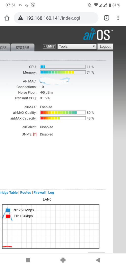

1 час назад, xabarov сказал:
Почему требует?
По беспроводной части показатели близки к максимальным. Но трафик выше 15М не поднимается даже с одним коннектом. Когда вернуть всех клиентов - рвется даже пинг. Клиенты в гриды и пара бимов.

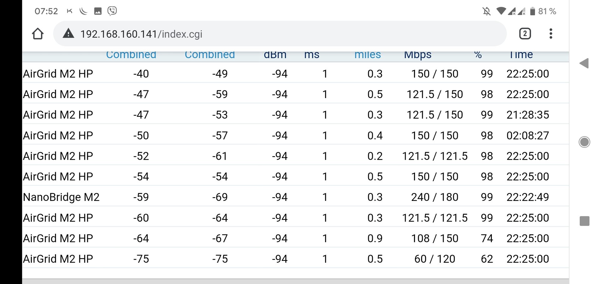

@xabarov
Вот с такими показателями жалобы. 3г есть где-то далеко. Только на крыше дома ловится. Эфир чистейший. Село в дали от цивилизации.
