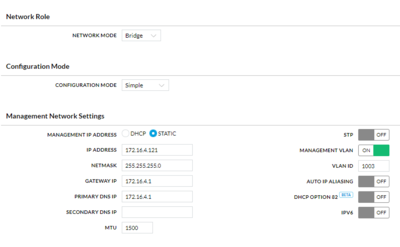

Badyavka Posted April 27, 2020 Posted April 27, 2020 Добрый день. Стоит сектор LiteAP GPS с прошивкой WA.V8.7.0, к нему подключены клиентские антенны LiteBeam 5AC Gen2 с той же прошивкой WA.V8.7.0 Проблема в том, что все клиентские антенны отображаются в списке подключенных антенн на БС с неправильным IP адресом, хотя правильные адреса с вланом известны и зайти удаленно на них могу. Так как поправить отображение клиентских адресов, в чем проблема? Вставить ник Quote

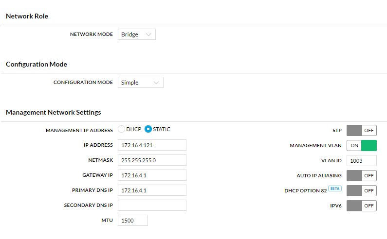

ERROR_404-2015 Posted April 27, 2020 Posted April 27, 2020 в настройках клиента стоит DHCP ?? Вставить ник Quote
Badyavka Posted April 28, 2020 Author Posted April 28, 2020 На клиентах везде так: Вставить ник Quote

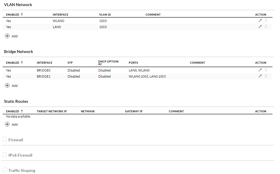

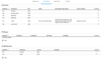

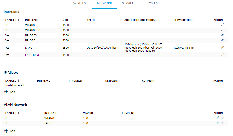

ERROR_404-2015 Posted April 28, 2020 Posted April 28, 2020 переключи на СРЕ во владеке нетвор режим Configuration Mode в адвансет и покажи что там Вставить ник Quote
Badyavka Posted April 28, 2020 Author Posted April 28, 2020 2 часа назад, ERROR_404-2015 сказал: переключи на СРЕ во владеке нетвор режим Configuration Mode в адвансет и покажи что там Вставить ник Quote
