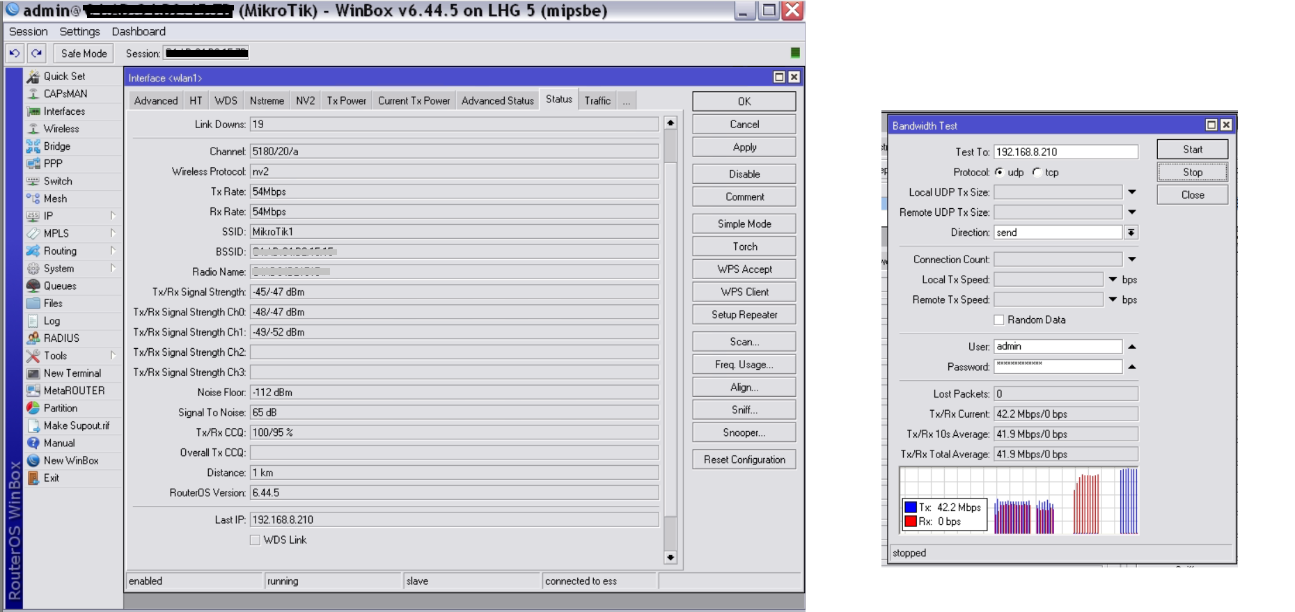

Вы хотя бы скрин вкладки статуса сигналов со стороны клиентского устройства привели, что бы посмотреть что там не так.
Прикладываю скриншот со стороны клиентского устройства.

7 часов назад, McSea сказал:
@lomal
Band N поставьте и полосу 20/40, сами себя ограничили.
точно, в статусе написано "5180/20/а" с корость 54мбит, что же ждать то еще кроме 25Mбит по tcp
Спасибо за советы, помогли! В данный момент на обоих устройствах TxPower установил 10 dBm. Band 5GHz-only-N. Единственное, что не дуплекс. Может в какую-то одну сторону гнать 108 Mбит/с, но в обе сразу не быстрее 54 Мбит/с. Из-за того, что я оставил Channel Width 20 MHz. Не понял что такое 20/40 MHz eC20/40 MHz Ce, 20/40 MHz XX и как этим пользоваться.
