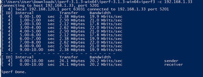

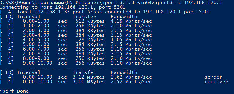

dmitry yudin Posted April 16, 2020 Posted April 16, 2020 (edited) Добрый всем день! Не могу разобраться в чём проблема. В офисе стоит ZYWALL 110 на котором поднят SSL и L2tP Ipsec. Скорость SSL ограничена 10 мбит\с - ок L2TP максимум 25 мбит\с - ок Но если я подключаюсь с рабочей станции из дома по любому из туннелей, скорость выгрузки с рабочей станции на сервак адекватная (Тестировал Iperf) А вот скорость загрузки с сервака режется в 10 раз, и соответствует максимальной скорости выгрузки , тоесть если у нас L2TP пропускная 25mbit\s и скорость закачки будет около 2,5 mb\s то пропускная загрузки становится 2,5mbit\s соответственно скорость загрузки делим и получаем 200-300 kb\s. Ситуация с SSL та-же самая. Скорость Вхоящей исходящей провайдера 100mbit\s, ограничений с его стороны нет. Я догадываюсь что проблема где-то с маршрутизацией, но возможно не прав. Edited April 16, 2020 by dmitry yudin Вставить ник Quote

dmitry yudin Posted April 16, 2020 Author Posted April 16, 2020 Вообщем покопался, итого : Резаная скорость идёт только с виртуальных машин, с локальных рабочих станций всё в порядке. Может где-то в настройках сетевой карты Hyper-V или в самой виртуалке... пока не пойму. Вставить ник Quote
