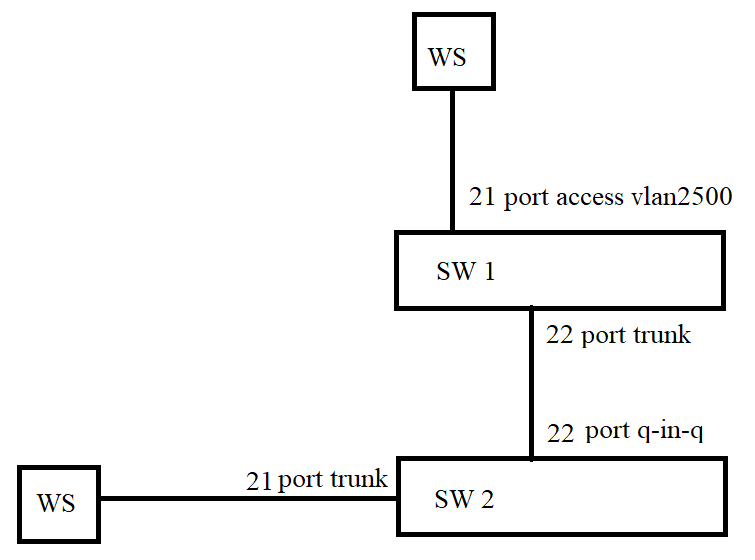

В access порт подключается компьютер, ARP-фреймы проходят дальше через транк порт (порт просто в состоянии trunk mode, пропускает все vlan) на порт с настройкой q-in-q второго свича. С помощью wireshark смотрел как добавляются таги на ARP-фреймы. И вот в чём соль - таг c-vlan'a не добавляется при прохождении через access порт, фрейм попадает в на порт q-in-q без тага, А ТАМ вешается не таг s-vlan'a, а таг с-vlan'a! И вот хоть убейся, не могу понять, что это такое и как так. Оба свича - QSW-4610-28F-AC-DC. Стенд собран, как в Базе знаний qtech https://www.qtech.ru/support/wiki/122/2832/. И настроено всё по аналогии. Может, кто сталкивался?
vlan 1;2500;
Interface Ethernet1/0/21
 switchport access vlan 2500
Interface Ethernet1/0/22
 switchport mode trunk
-------------------------------------------Настройки портов на первом свиче
vlan 1277;2450-2849;3255
 dot1q-tunnel selective s-vlan 3255 c-vlan 2450-2849
 dot1q-tunnel selective enable
 switchport mode hybrid
 switchport hybrid allowed vlan 1008;1100;1184-1191;1193;1277 tag
 switchport hybrid allowed vlan 3255 untag
-------------------------------------------Настройки второго свича
