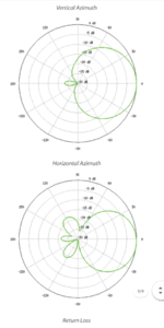

Добрый день. Подскажите, пожалуйста, какое значение должно быть указано в графе "Ширина ДНА в гориз./верт. плоскостях (на уровне минус 3 дБ)" в ЧТП при подаче заявки на ЭМС для секторной антенны LBE-5AC-16-120? Указывал 120/15, но заявку отклонили с пометкой "В проекте ЧТП РЭС ширина ДНА не соответствует сектору работы антенны БС".
2 часа назад, alexgreat сказал:

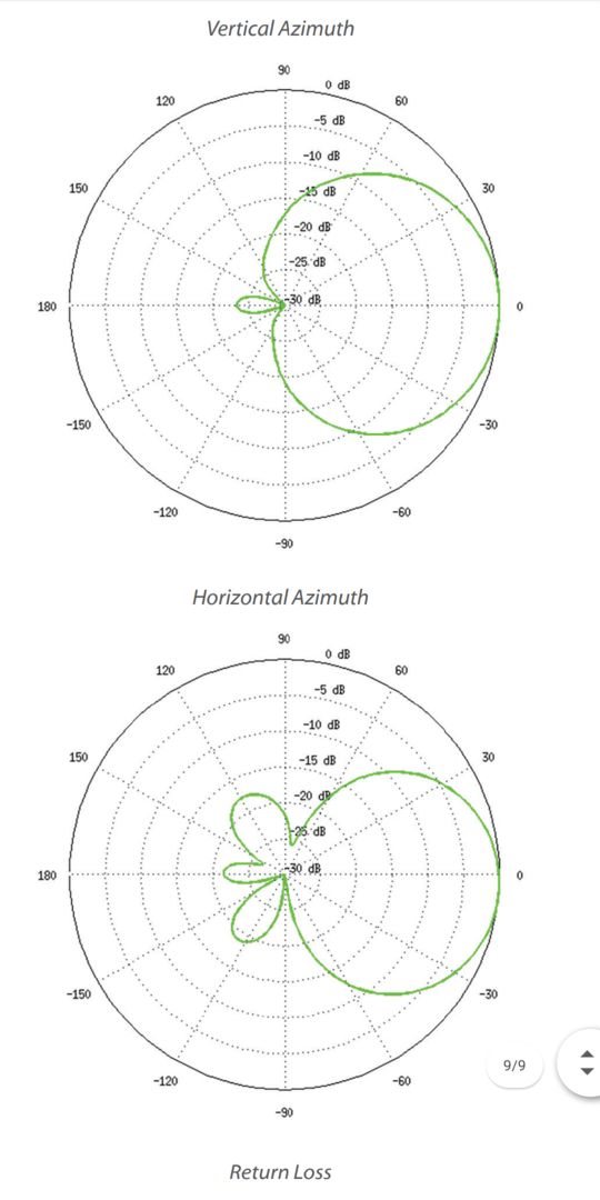

В районе 60° если верить этой картинке
Странно это все. В справочнике http://www.ets-res.ru/list/g20395/?name=LBE-5AC-16-120 пишут, что
5.11. Ширина ДНА на уровне -3 дБ в гор. пл., (град.) 120.0
5.12. Ширина ДНА на уровне -3 дБ в верт. пл., (град.) 15.0
Так что же не так?
  • 3 weeks later...
На сайте ЕТС не всегда верная инфа, рекомендую смотреть ИД в совокупности. Другими словами - как соотносится ваша сеть связи и технические характеристики РЭС, которые планируется использовать?
