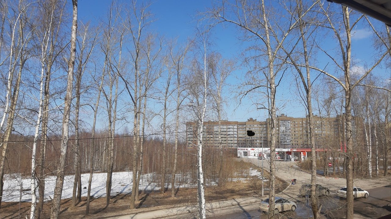

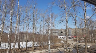

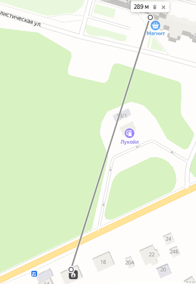

EXBl Posted April 13, 2020 Posted April 13, 2020 Здравствуйте! Интересует такой вопрос: угол направленности локо м2 60 градусов, для расстояния 300 метров это слишком много и она соберет все ТД в многоэтажке, но если воткнуть ее в офсетную тарелку(диаметр вроде 90, точно не помню), соответственно убавить мощность, то угол будет меньше или станет еще хуже? Сейчас еще не купил наносы, размышляю между loco m5 и loco m2. Стоит ли заниматься подобным или все таки взять loco m5? Просто насчет loco m2 я уверен что никаких проблем с ГКРЧ не будет и стоят в разы дешевле. Прикрепляю скриншот местности и видимость Вставить ник Quote

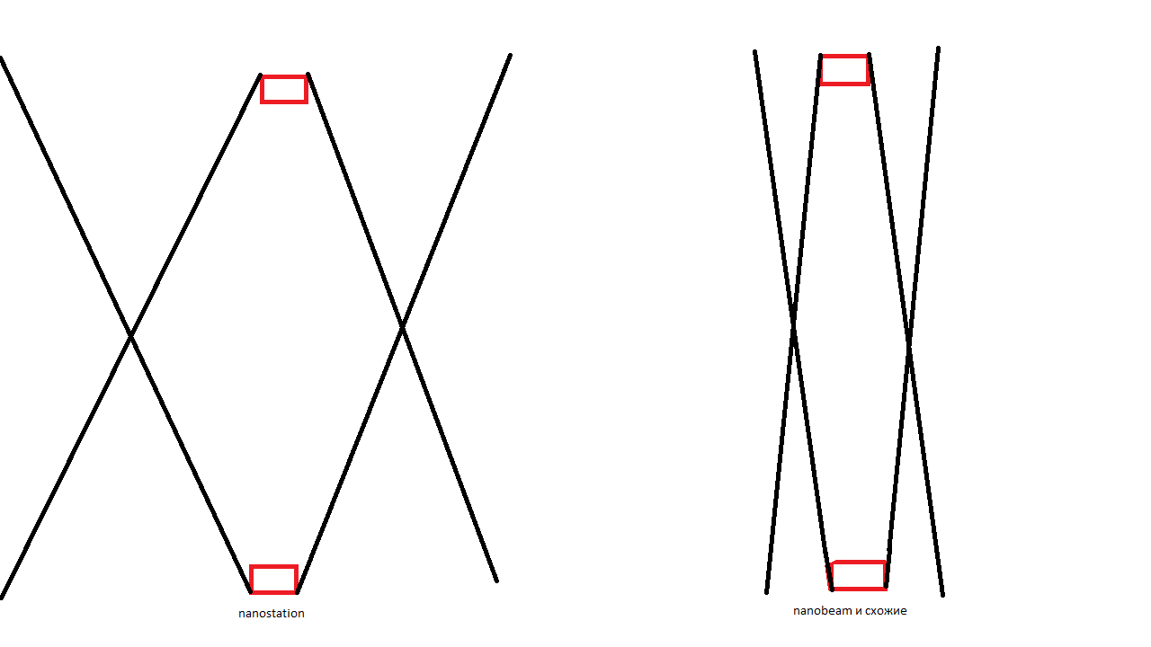

Saab95 Posted April 14, 2020 Posted April 14, 2020 1 час назад, EXBl сказал: А почему не loco m5? Из-за большого угла направленности? Да. Многие думают что мол расстояние не большое, зачем брать дорогие устройства, если энергетики и так хватит. Проблема в том, что у локо даже на 5ггц угол работы градусов 70, а помехи по линии антенны она соберет и со 120 градусов. Да и сзади тоже, ведь затухание перед/зад у этого устройства так же плохое. Если у оборудования антенна более направленная, выше 16-18, а лучше 19-24, то угол работы уже градусов 20-10, сбор помех всего лишь с 60, и соотношение перед / зад лучшее, то есть помехи сзади устройства попадут в приемник с большим ослаблением. То есть если представить 2 устройства, локо и нанобим, то локо прокачает меньше, не на всех частотах и с увеличенной мощностью, само будет создавать помехи. Нанобим же можно настроить на работу с уменьшенной мощностью, и получить при этом скорости 100М, не создавая особых помех окружающим. Разница в стоимости устройств не такая и большая. Вставить ник Quote
EXBl Posted April 14, 2020 Author Posted April 14, 2020 17 минут назад, Saab95 сказал: Да. Многие думают что мол расстояние не большое, зачем брать дорогие устройства, если энергетики и так хватит. Проблема в том, что у локо даже на 5ггц угол работы градусов 70, а помехи по линии антенны она соберет и со 120 градусов. Да и сзади тоже, ведь затухание перед/зад у этого устройства так же плохое. Если у оборудования антенна более направленная, выше 16-18, а лучше 19-24, то угол работы уже градусов 20-10, сбор помех всего лишь с 60, и соотношение перед / зад лучшее, то есть помехи сзади устройства попадут в приемник с большим ослаблением. То есть если представить 2 устройства, локо и нанобим, то локо прокачает меньше, не на всех частотах и с увеличенной мощностью, само будет создавать помехи. Нанобим же можно настроить на работу с уменьшенной мощностью, и получить при этом скорости 100М, не создавая особых помех окружающим. Разница в стоимости устройств не такая и большая. Грубо говоря получается что-то такое? @Saab95 Что скажите насчет litebeam m5? Будет 100мбит на выходе? Вставить ник Quote
EXBl Posted April 14, 2020 Author Posted April 14, 2020 @Saab95 в принципе, какое оборудование посоветуете для таких расстояний, условий и желательной скорости 100мбит/с? Я не уперся в ubiquity, смотрел в сторону mikrotik sxt5, но там нюансы с уровнями лицензий и брать бу с авито доставкой немного опасно) Вставить ник Quote
Saab95 Posted April 14, 2020 Posted April 14, 2020 Если микротик то DISC Lite5, он по цене такой же как и SXT. Лицензии беспокоить не должны канал точка-точка можно сделать на любых. 1 час назад, EXBl сказал: Грубо говоря получается что-то такое? Да, и вот если предположить что в дальней точке несколько многоэтажных домов, то вариант с узкой антенной соберет помехи с одного дома, а с широкой с 4-5 домов. 100мбит всегда можно получить в полосе 40мгц, для этого нужны сигналы в районе -60..-65 при мощность 18дбм или менее. Так же видимость не должно ничего перегораживать, если летом распустятся листья на деревьях это повлияет на работу канала - упадет скорость. Вставить ник Quote

EXBl Posted April 14, 2020 Author Posted April 14, 2020 @Saab95 Еще вопрос появился. Стоит ли НЕ выставлять за окно оборудование? Или лучше вынести на крышу? Однозначно в многоэтажке не получится вынести за окно, как минимум будет привлекать внимание, а провайдер не соглашается подключать нас и не дает доступ к крыше и розетке. В частном доме получится выставить на крышу, однако что насчёт грозозащиты? Я там понимаю в большинстве случаев после грозы ремонт обходится в стоимость оборудования, а громоотвод мы не сделали. Много ли потеряется если ставить просто на подоконнике? Примерный вид с подоконника был в начале Вставить ник Quote
Saab95 Posted April 15, 2020 Posted April 15, 2020 Через стекло тоже будет работать. Оно же обычное не какое-то там с напылением и т.п.? В частном доме тоже на крышу лучше не вешать, на стенку попробовать сначала. Что бы не беспокоится насчет гроз надо использовать экранированную витую пару, а экран отдельно заземлять под клемму. Вставить ник Quote
