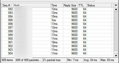

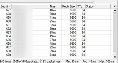

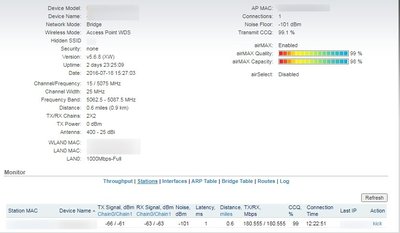

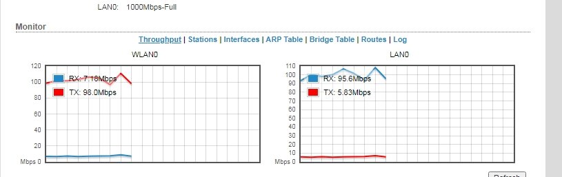

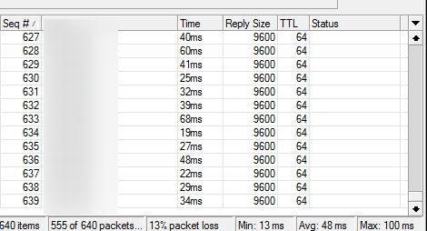

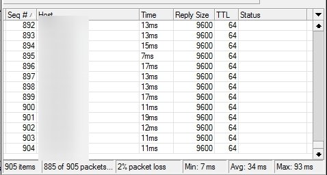

Какой предел по скорости и ппс у PowerBeam м5? Гигабит поднялся. Трафика 100-110 Мбит, максимум 120 видел и то просто пик
При этом потери на линке
В проц не уперся, на момент максимальной нагрузки, проца свободно было 15-18%, скрин с нагрузкой 80-90 Мбит.
Уперся в радио? Расширил до 25 МГц, но упал трафик. До грузил синтетическим tcp, максимум 120 Мбит,
Проц загружен 96-99%.

Наверное, все же стоит выложить все данные по радио: мощности, уровни сигналов, расстояния, скриншоты настроек...

А еще у вас для такого маленького расстояния очень уж слабый сигнал - скорее всего антенны не наведены точно друг на друга.

120M это в 20МГц? Так это полка. Реального трафика не нем можно поднять мегабит 150 в ширине канала 40МГц. Слышал байки, что снимали и 200М, но сам такого не видел. Да и 200М это теоретический предел.

Наведены хорошо, единственное со стороны ст постоянно дерево растет, в этом году еще не подпиливали, слегка макушка френель цепляет, на днях займусь.

120М в 20МГц, но я же добавил в сообщении, что расширил до 25 Мгц, а трафик так и остался на этом уровне. Уперся видимо в проц.
1 час назад, rhianon_88 сказал:
Хотел бы услышать совет, как на нем поднять 150Мбит, проц вывезет? 120 Мбит хватает и в бушующем трафика станет меньше, но про запас 150М было бы не плохо.
Edited by Fint
3 часа назад, Fint сказал:
40МГц ширину канала ставить. Может быть и 30Мгц получится, но вряд ли.
