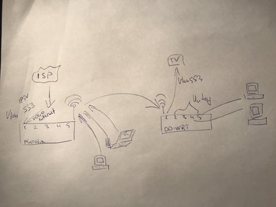

Добрый день! Есть два роутера hAP ac^2 (№1 основной и №2 как беспроводная точка). Соединены по 5ГГц в режиме AP bridge <> station bridge. Схема сети на рисунке (на надпись dd-wrt внимание не обращайте).
Проблема: как только я подключаю №2 к №1 по вифи, на всех устройствах в сети начинаются потери пакетов до роутера №1.
Что делал: сбрасывал настройки беспроводных интерфейсов. Пробовал режимы n-only n/ac. Разную ширину канала. Разную частоту. Отключал все интерфейсы на втором роутере кроме wlan2.

Попробуйте на основном роутере создать виртуальную точку желательно с протоколом нстрим или нв2 и зацепите второй роутер к ней. Т.е. клиенты работают в голом  802.11 как и положено, а роутеры общаются по своему протоколу. А вообще посмотрите в сторону поднятия mesh на этих железках.
В 02.04.2020 в 07:49, rhianon_88 сказал:
зачем? Там видео по вафле.. что ни есть хорошо.
@rembrent Кабель никак не проложить?
Видео по этому wlan2 интерфейсу нет. Нашел точный момент когда появляются потери пакетов. Сбросил второй роутер начисто. Настроил вифи подключение к первому роутеру - все стабильно. Создал мост ether1-4 и wlan2 - начались потери пакетов. Причем к проводным интерфейсам ничего не подключено. Нужно копаться в настройках моста? Можно было бы кабелем - было бы кабелем ;)
upd. Предварительно дело было в STP, отключил и пока потерь не наблюдаю. Будем посмотреть. Кто объяснит почему так?
