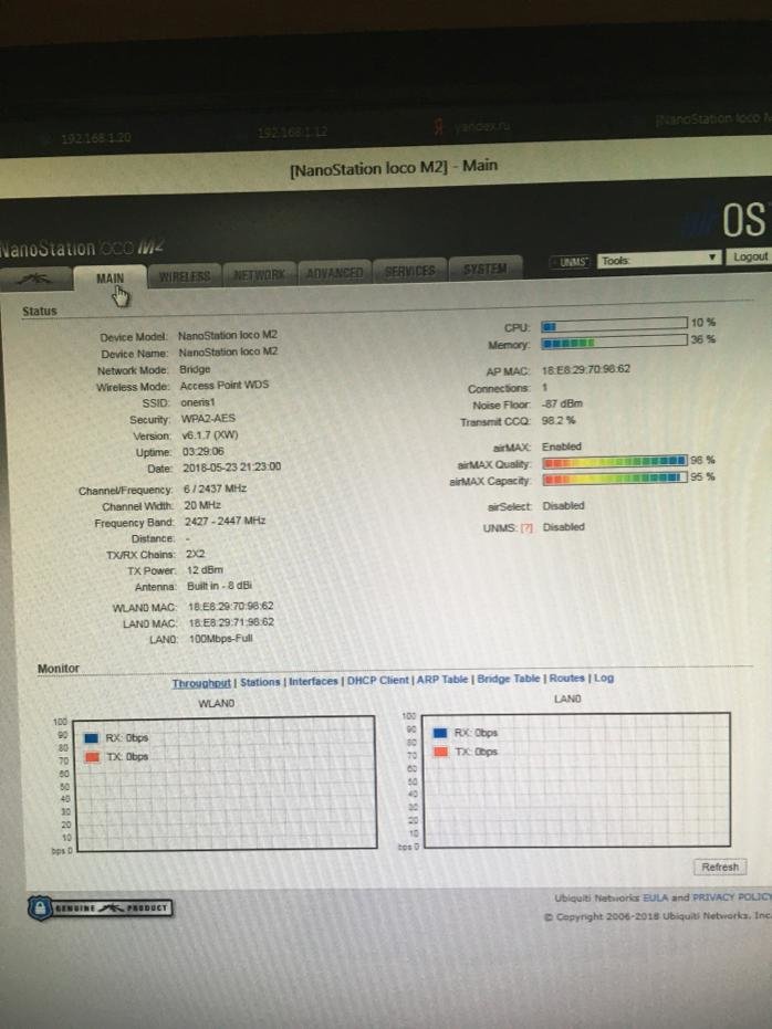

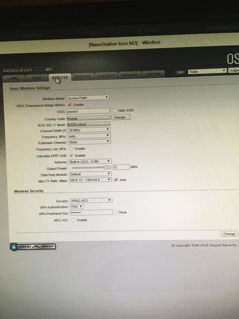

После подключения к пк, создал AP  с шифрованием wpa2-aes и частотой 20 герц, wds активна, перевел точку в DHCP так как на роутере она активна и подключил Лан кабель обратно в роутер.
Попробовал с другого компа(подключен к сети так же по лан) через дискавери зайти в вэб интерфейс, но опять без результата.

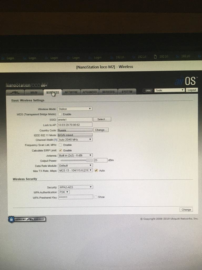

Включен режим Стейшон, wds активна, лан кабель подключен к пк напрямую (в дальнейшем планируется подключить в роутер), либо перевести точку в режим репитера( пока не рискую т.к. говорят сильно режет скорость)
Первая точка определяется, мак лочу, ключ подкидываю. В итоге связь есть, инета нет. (Win 7)

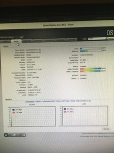

UPD: Путем настройки на столе и другого роутера, добился результата.

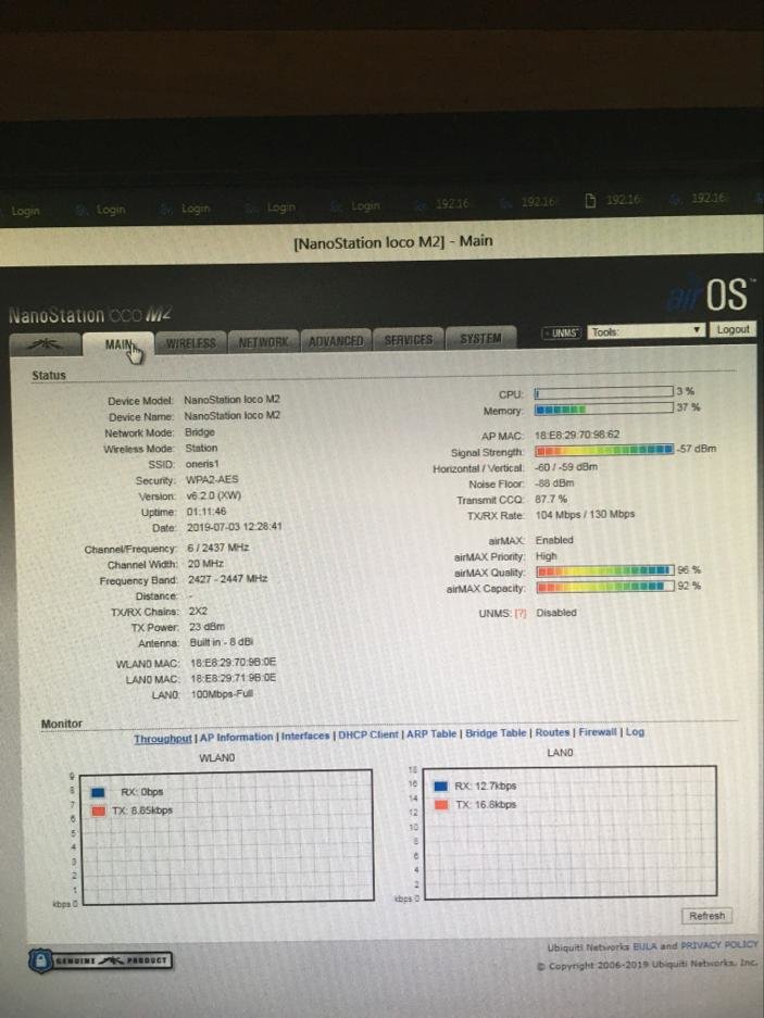

Разнес точки по местам и теперь другая картина. С компьютера второй точки через дискавери вижу оба устройства, но подключение по локальной сети опять стало неопознанной сетью без доступа к интернету.
С компьютеров со стороны первой точки(АР), через дискавери так же не видно ни одного устройства
Edited by Renatka322
Они обе в в bridge. 1 - AP Bridge, 2 - Station Bridge
Смена DHCP на Static с прописанными ip никчему не привела.

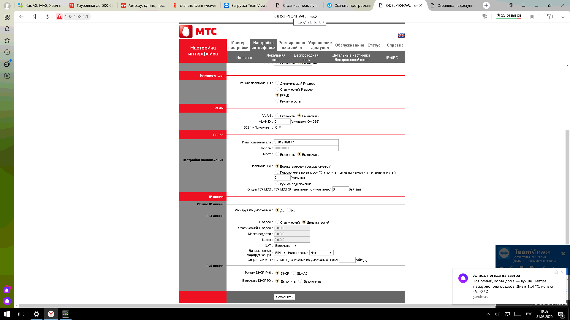

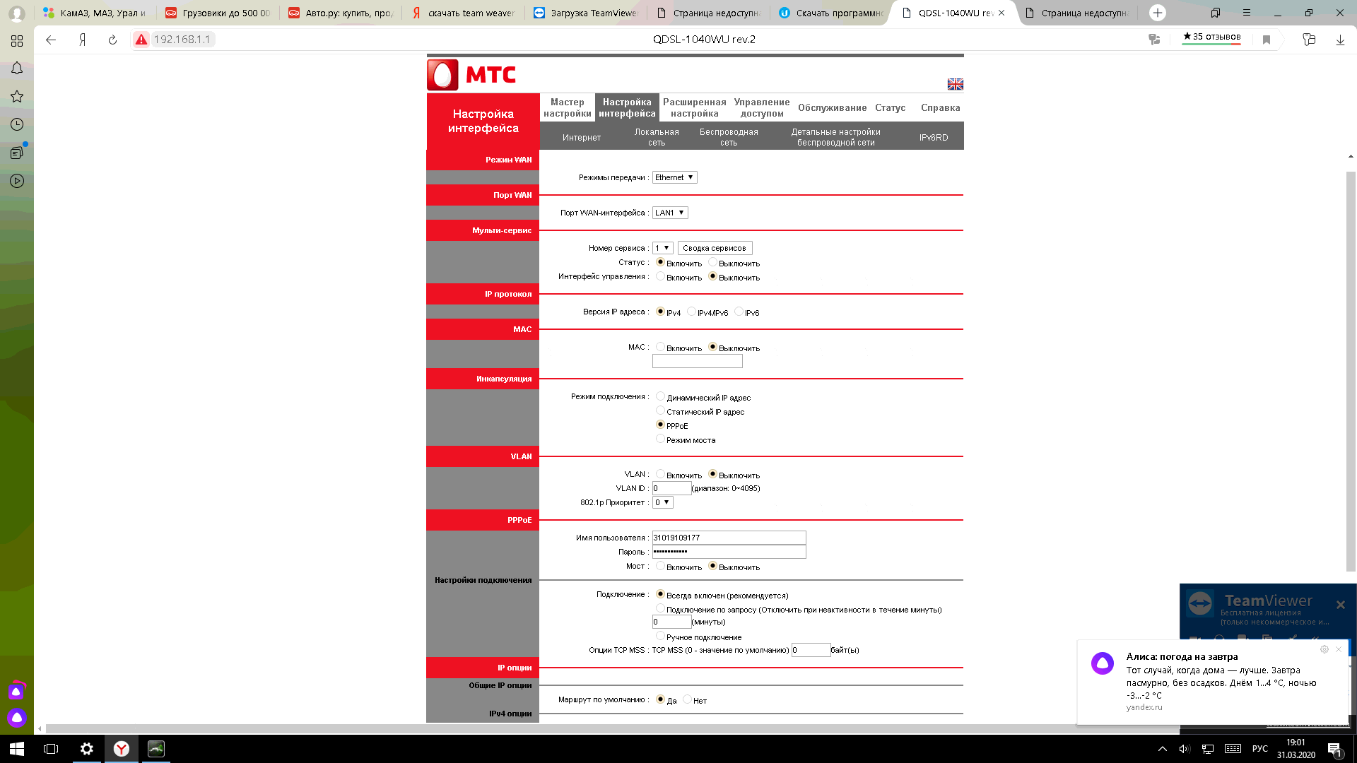

Увидел, что на роутере отключен WDS может ли в этом быть дело?
Роутер домашней с прошивкой от яичного провайдера qdsl-1040wu rev.2.

Я не понимаю, почему с компьютеров,  которые по факту подключены к этому же роутеру кабелями, не видят через дискавери оборудование

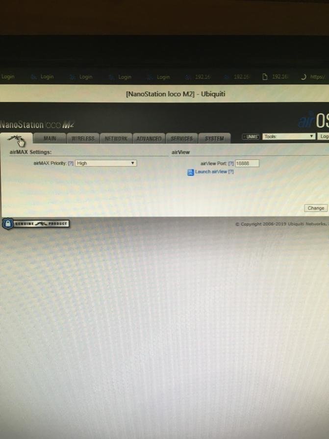

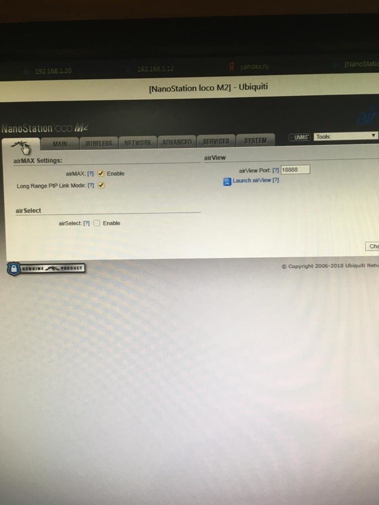

галка long range p2p Вам точно не нужна.
40 минут назад, Renatka322 сказал:
Проверить можно это как то?
увеличьте ttl на устройстве за мостом на 2
20 часов назад, NewUse сказал:

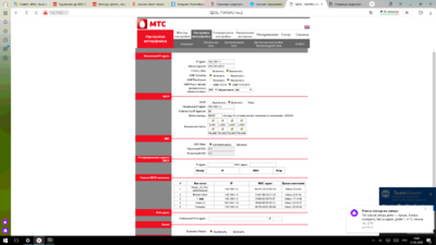

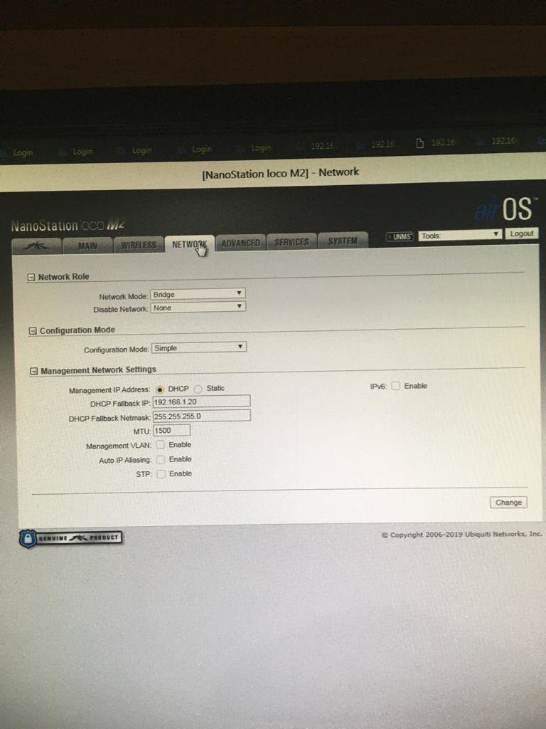

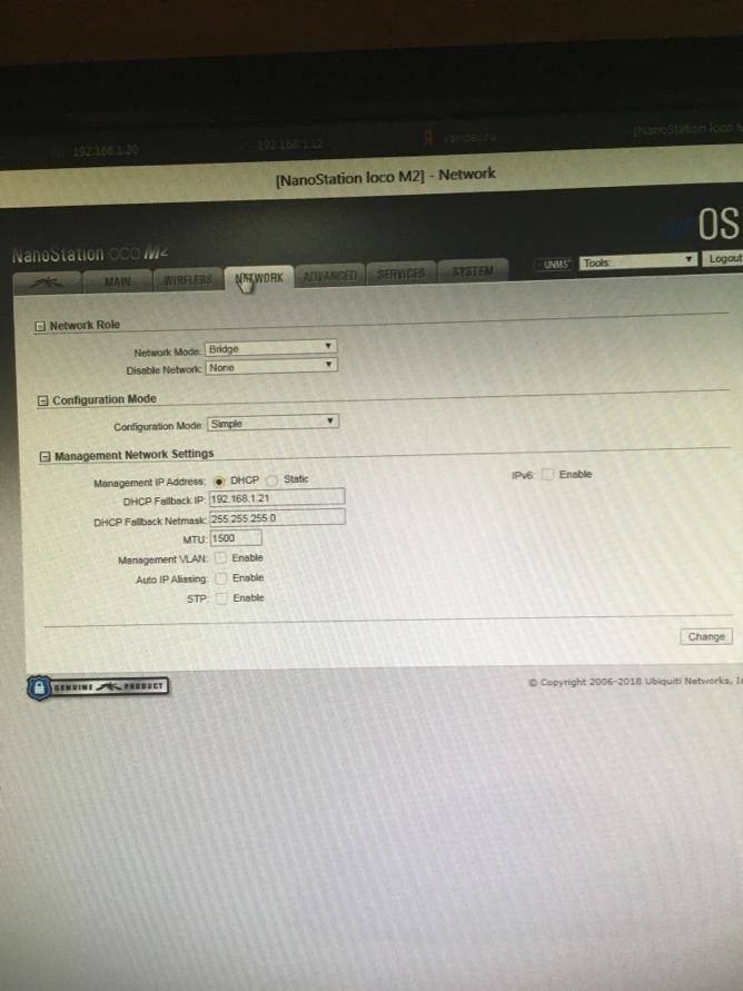

Может ли быть проблема в том, что роутер сидит на IP 192.168.1.1 с маской 255.255.255.0
а наносы IP 192.168.1.20 с маской 255.255.255.0 и IP 192.168.1.21 с маской 255.255.255.0.
Слышал раньше были конфликты?
Имеет ли смыл перенастроить роутер в IP 192.168.0.1 с маской 255.255.255.0?
4 часа назад, Renatka322 сказал:
Нет, это не при чём
Имеет смысл в настройках роутера исключить выдачу по DHCP 192.168.1.20-192.168.1.21

А не может на этом чудо роутере быть изоляции портов? Типа все видят интернеты, но не видят локального соседа?
Ну а вообще все правильно говорят, галочка wds и айпишки вручную на точках.
