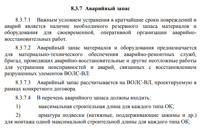

См. нормативные документы ФСК, в частности:
СТО-56947007-33.180.10.172-2014" Технологическая связь.Правила проектирования, строительства и эксплуатации ВОЛС на ВЛ электропередачи напряжением 35 кВ и выше"
Про запас на муфты: п. 7.4.7 Выполнение спусков ОК с опор

Вы лучше этот вопрос с заказчиком согласуйте. У них уже может этих запасов скопилось черт те сколько и они новых не хотят плодить. Формально-каждого кабеля по максимальной строительной длине. На практике, если один заменяется другим - можно один барабан согласовать на все случаи жизни. Ещё куски для ПС не забудьте.

Способ восстановления по уму, должен быть описан в проекте, а аварийный запас имеет отдельный раздел в спецификации. И это все должно быть согласовано с заказчиком.

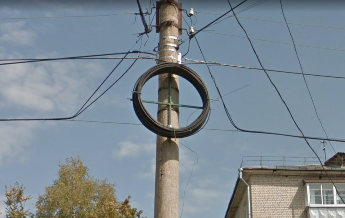

Мы о разных вещах говорим. Коллеги пишут про запасы, которые оставляют на линии на всякий случай. Неужели вы не видели огромные бухты кабеля на опорах.  Ну вот это они и есть. Аварийные запасы. Эти штуки никак не нормированны.

Это обычное явление на городских сетях.
Кто то считает, что перемотать пол километра кабеля будет быстрее и дешевле чем сделать вставку на две муфты.
Хотя если там по 96 волокон...  Не знаю. Не мой вариант. Я запасы на всякий случай не оставляю.
У меня муфты каждые 250 метров по городу смонтированы. Я просто между муфтами заварюсь и все.
3 минуты назад, Bachaa сказал:
Вы демонстрируете мне запас на развитие метров в 30-40. Оставляли такие, но это не аварийный запас. Это чтобы муфту врезать для отвода потом. А аварийным он становится по совместительству потом.

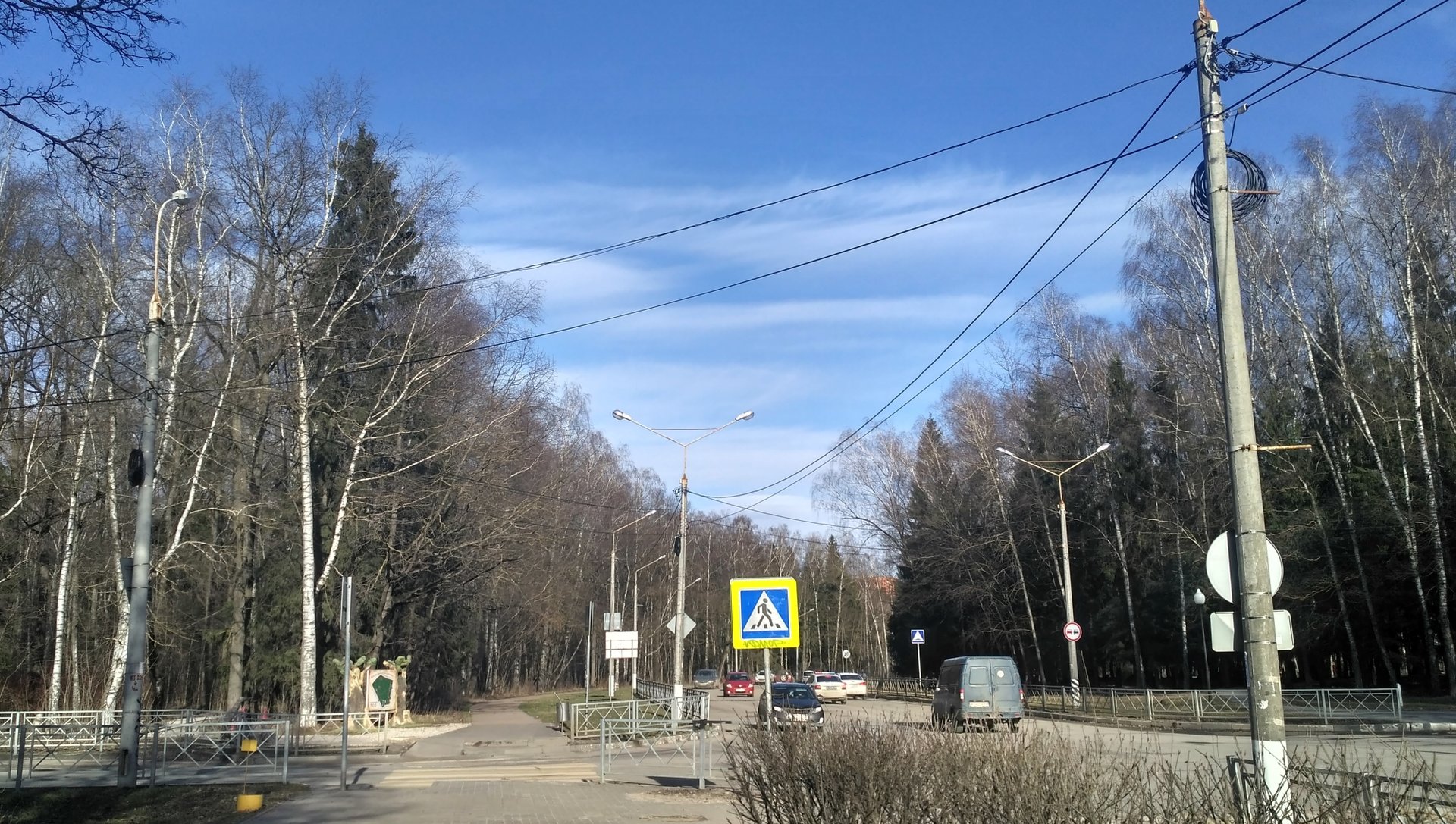

Тут не менее 60 метров. Для муфты такое не нужно. Как буду рядом в этом месте сделаю пару фоток. Там сейчас на соседней опоре метров 200 бухта висит.
Очень похоже на Обнинск :) Город в лесу...

Я даже перекресток тебе скажу :) Очень похоже на парк Победы и ул. Мира!
