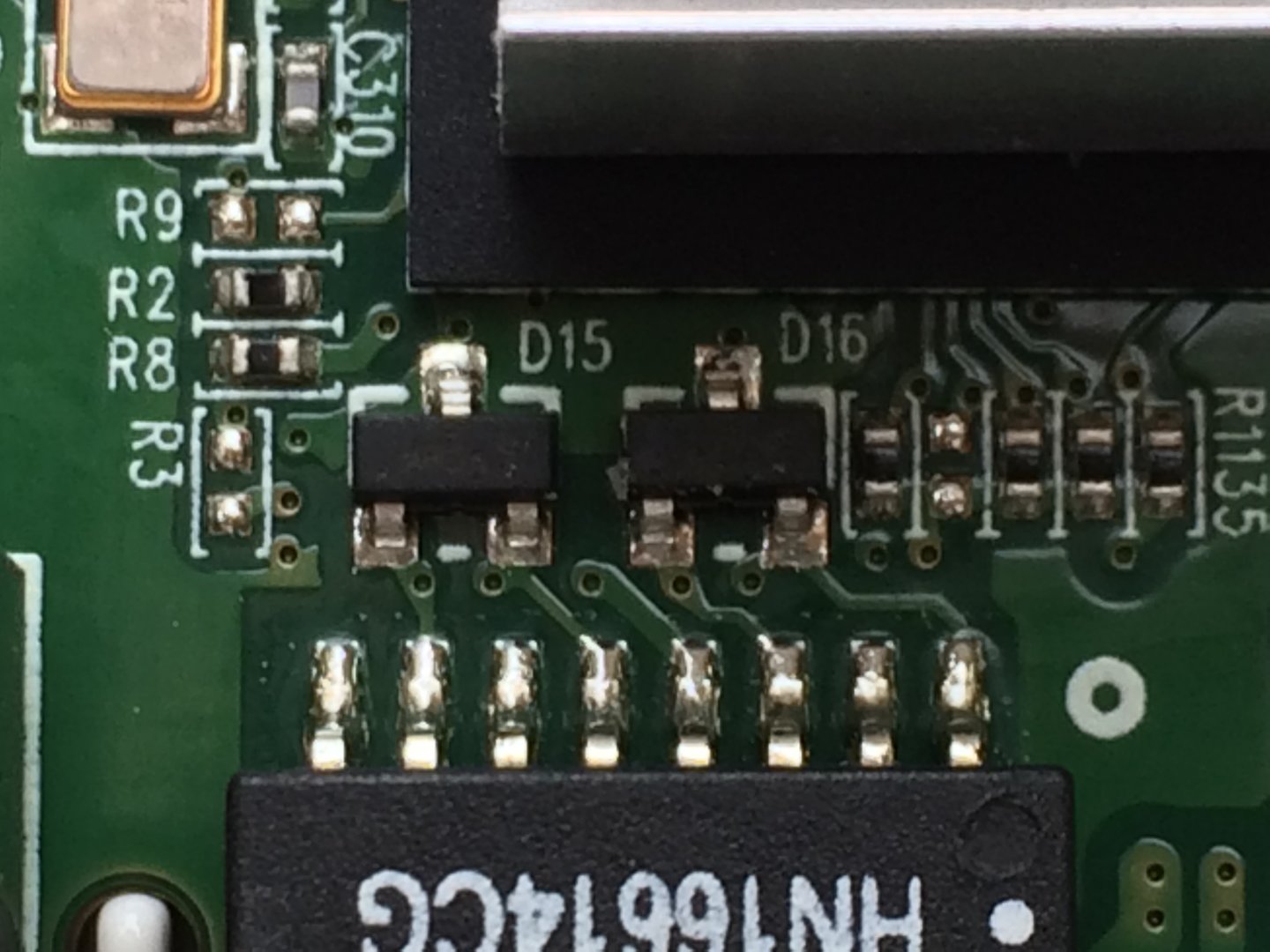

choice Posted March 29, 2020 Posted March 29, 2020 (edited) Доброго времени суток. Перестал работать. При включении светится питание, моргает сеть, и светится постоянно третий индикатор на шкале уровня сигнала. Резет ни к чему не приводит. Ранее все работало, затем точка была отключена и простояла более года без питания. Теперь при включении такая ситуация. Почитал форум, пишут что прошивка не может загрузиться. Подключился через UART но валится всякий мусор без остановки. uart2.bmp Может кто восстанавливал из такого состояния. Заранее благодарен. Edited March 29, 2020 by choice Вставить ник Quote
Constantin Posted March 30, 2020 Posted March 30, 2020 флешка умерла, нормальное явление на рокетах. Вставить ник Quote
choice Posted March 30, 2020 Author Posted March 30, 2020 (edited) Подскажите, а как можно восстановить? UART тут уже не поможет? флешка эта MX25L6408EMI12G? Спасибо. Edited March 30, 2020 by choice Вставить ник Quote
Saab95 Posted March 30, 2020 Posted March 30, 2020 Если она стояла без питания на крыше, то могла повредится от разряда молнии. Если флешка сгорела, то могло и что-то другое приехать. по сути ремонт того не стоит, лучше поискать такую же б/у рабочую. Вставить ник Quote
choice Posted March 30, 2020 Author Posted March 30, 2020 (edited) Да просто висела на кабеле с инжектором но без 220 вольт. Думаете замена флешки ничего не даст? Очень греются эти два, диодные сборки вроде, точно не знаю. Б/У не менее 5 тысяч. Edited March 30, 2020 by choice Вставить ник Quote
Saab95 Posted March 30, 2020 Posted March 30, 2020 Ну а тут флешку купить, оплата ремонта, потом окажется что не только флешка сгорела, а еще часть обвязки, по сути на те же 5 тысяч и выйдет. Когда у нас еще было много беспроводных клиентов, то мы сами имели свою мастерскую по ремонту со всем оборудованием, вот это было выгодно ремонтировать, а когда оплачивать на стороне - по сути за плевую операцию перепаять микросхему, где делов на 5 минут, просят 500р. Это как бы дорого. Вставить ник Quote
choice Posted March 30, 2020 Author Posted March 30, 2020 (edited) Спасибо за информацию. УАРТ я так понимаю тут уже не поможет? Перепаяют без денег, Вы правы тут работы на пять минут, флешка 300 руб с доставкой из Китая. программатор есть. Если попробовать прошить флешку не выпаивая, может с прошивкой что то, есть вероятность что поможет? Очень странно просто висела на антенне и на тебе. Б/у если только на авито но там могут впарить что угодно или вообще не прислать. Да и наверное нужно уже на 5 ГГц переходить. Жалко просто точку. Edited March 30, 2020 by choice Вставить ник Quote
choice Posted April 20, 2020 Author Posted April 20, 2020 Доброго времени суток. Выпаяли флеш, перепрошили, впаялм обратно, ситуация не поменялась. Подскажите, если флеш перепрошилась успешно, значит ее менять не нужно или возможен какой то внутренний сбой памяти и ее нужно менять на новую? Вставить ник Quote

LostSoul Posted April 25, 2020 Posted April 25, 2020 В 30.03.2020 в 17:52, choice сказал: Если попробовать прошить флешку не выпаивая, может с прошивкой что то, есть вероятность что поможет? если уже "очень греются диодные сборки" , ты тут точно uart не поможет. и замена флешки вероятно тоже Вставить ник Quote
choice Posted April 25, 2020 Author Posted April 25, 2020 Согласен, заказал, они стоят то по 20 рублей.)))) А может и не они виноваты. Где то выше кз Вставить ник Quote
