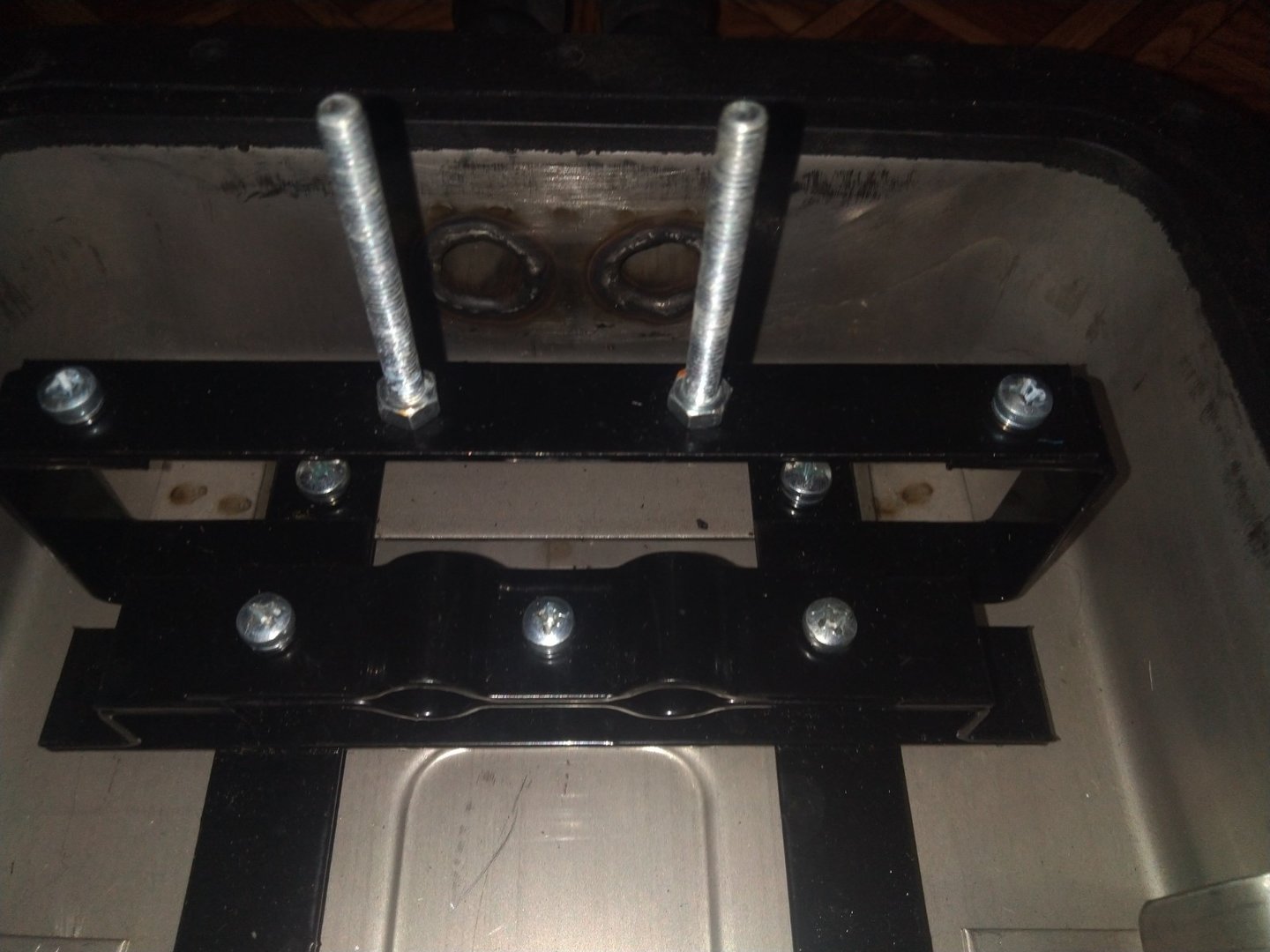

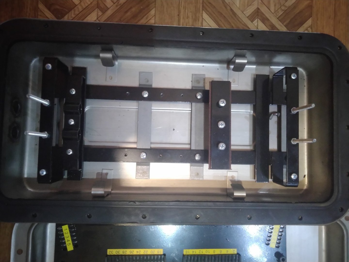

Нечто подобное делал лентелефонстрой. Может быть даже это оно и есть. Я где-то на форуме кидал ссылку на эту муфту.
Просто кастрюля и кассета на дне.  Думаю ее лучше демонтировать и поставить нормальную муфту.

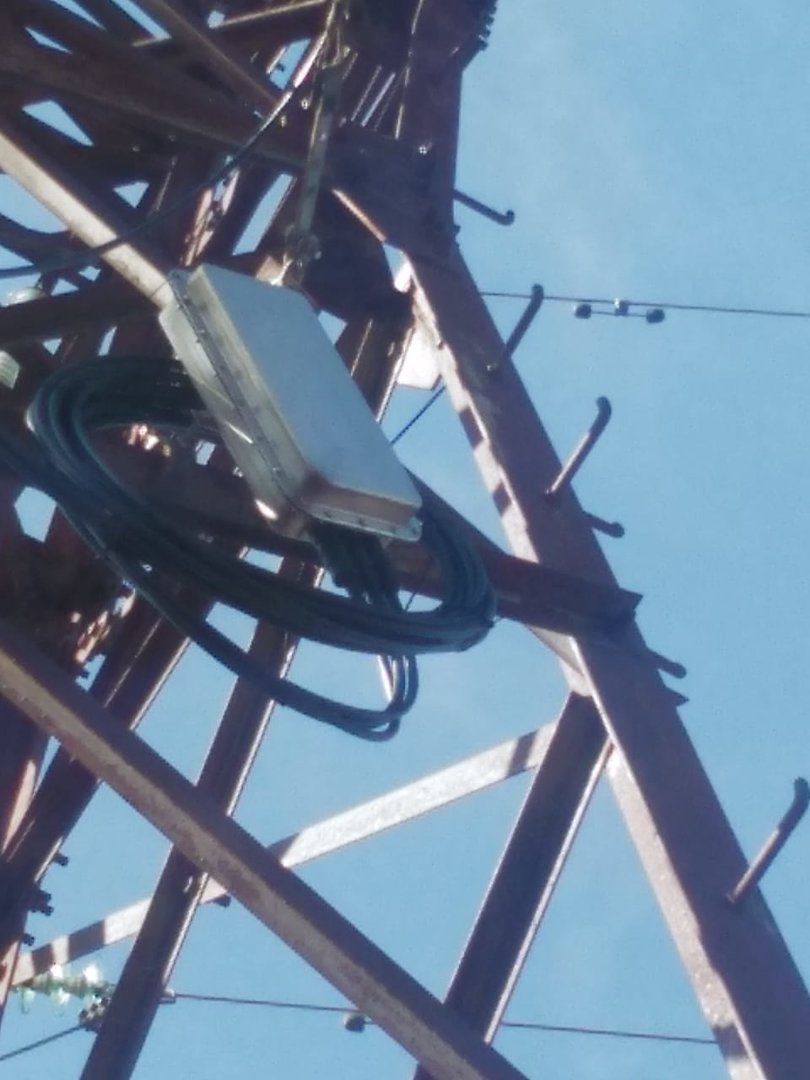

Это магистраль за 200км в лесу. Ждём согласования на снятие. Так что времени будет мало. Нужно быть готовым заранее. На форуме трудно найти ссылку на эту муфту не зная поисковой запрос. Если есть возможность скиньте ссылку.
Давно было. Не смог найти.  НО в той муфте небыло ничего ровным счетом. На дне кассета КУ и все.
Лучше вам переделать на нормальную муфту от ССД, если это важная ВОЛС.
Вроде три кабеля заведены, может еще один ввод предусмотрен?
Edited by pashafil
Можно один кабель вытащить, вместо него перекидку на другую муфту и в ней уже сварить с новым кабелем.
Вариантов полно.

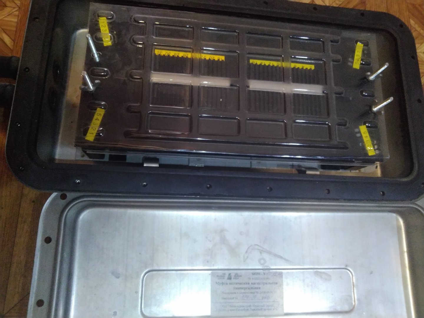

Такая же проблема была, в добавок линия была не такая старая.Муфта  10 г.  В добавок сам ставил подобные  правда всего 3-4 штук. У нас подобное встречается на МегаФоне, и МТС (кольцо по городу).

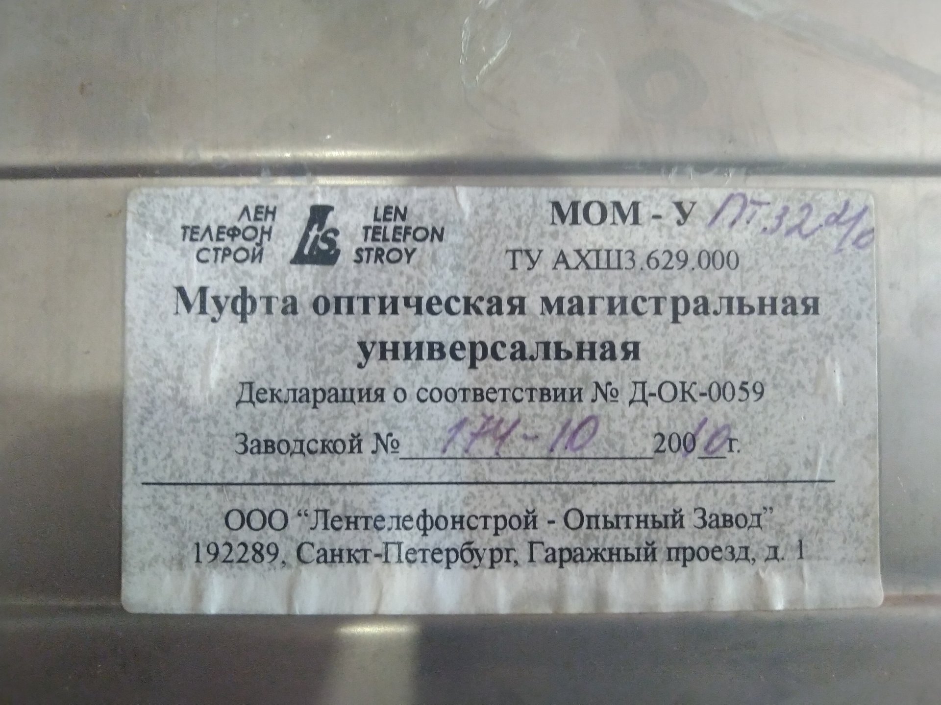

@Hoper а ты можешь этикетку покрупнее сделать? Или это архивные фотографии?
Корпус из нержавейки?  Или это гальваника?
В 29.03.2020 в 11:19, atihomirov сказал:
Киньте в  меня ссылкой на данный продукт.
Кидать нечем. Они крякнули уже давно. Все что в этой теме - вероятное в лучшем виде. Лучше не найдете :)

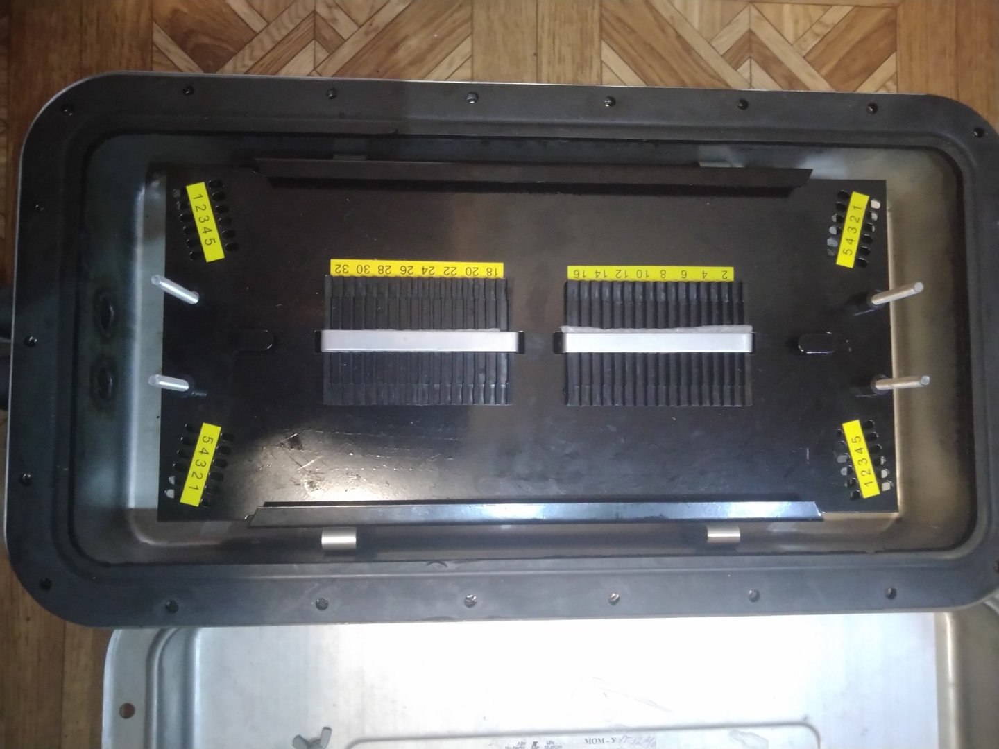

Вот так на 2 ввода выглядит муфта.
Ёкарный экибастуз .....  Я такого вообще никогда не видел. Цинк из под патронов с ложементом. =) Сильно.
