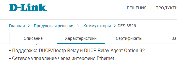

GeeZeeNburg Posted March 27, 2020 Posted March 27, 2020 Стоит задача определиться, что на доступе самое нестыдное и недорогое, для случаев: а) доступ 100 Мбит, опция 82, легко купить на вторичке б) доступ 1000 Мбит, опция 82 (для домов, где нашлись юзеры на 100+ мбит тарифы) Под первый случай видится DES-3526, для удешевления видится DES-3026 (емнип, от 3526 отличается только тем, что нет ACL). Кстати, на 3026 есть проблемы с хэшами? 3028 есть точно, а про 3026 не могу найти инфы. Не отстал ли я от жизни? Почему даже на 100-мбитном доступе 3526 меняют на DES-3200-XX? Под второй случай на форуме все расхваливают DGS-1510-xxL/ME, но вот беда - они почему-то EOL. Вылечилась ли от болячек DGS-1210-XX/ME? Последнее время вижу у людей много 1210 на доступе, особенно 1210-28/ME. В качестве малопортового доступа сильно ли хуже DGS-1100-10/ME, чем DGS-1210-10/ME? У DGS-1100-10/ME большой фичесет для 1100 серии. А что насчет DGS-3200-10? Наивно, но вдруг: а есть что-нибудь достойное из старой гвардии DGS, которое можно найти на вторичке? Вендор-лока под Д-Линк нет, просто у нас повелось "донашивать" доступ с вторички от ISP побогаче, а это обычно Д-Линк. Вставить ник Quote

GeeZeeNburg Posted March 27, 2020 Author Posted March 27, 2020 6 минут назад, EShirokiy сказал: при влан на абонента можно локалку держать через Proxy ARP Локальный трафик тогда будет бегать на уровне агрегации или ядра, смотря где это прокси вкорячить. В таком случае важный плюс, что лишний трафик не ходит уровнями выше, пропадает. Давайте не будем развивать этот холивар, об opt.82 vs vlan-per-user немало копий сломано. 14 минут назад, EShirokiy сказал: + функционал не очень Что критичного не умеет DES-3526? Спрашиваю без иронии. Вставить ник Quote

EShirokiy Posted March 28, 2020 Posted March 28, 2020 17 минут назад, ShyLion сказал: Не понимаю зачем длинк, когда есть SNR. Нормальный вменяемый саппорт, все нужные провайдерам фичи.... + но на вторичке их очень мало 10 часов назад, GeeZeeNburg сказал: Что критичного не умеет DES-3526? Спрашиваю без иронии. SFP на сотке не работают и всего два гигабитных порта, нет DHCP Local Relay. Больше всего меня надежность 3526 смущает, с высоким уровенем конкуренции лучше купить что то более надежное. 42 минуты назад, LostSoul сказал: что абонент васян увидит трафик еще одной квартиры? абонент может перестать работать Вставить ник Quote
