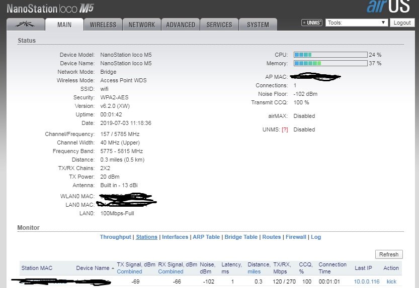

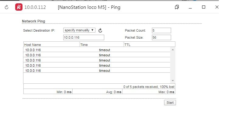

Добрый день, имею мост на наностейшн локо м5 расстояние примерно 200м. Линк подымается, но пинг не проходит.
Помогите разобраться с проблемой.
транзитом тоже глухо, с стороны клиентам был пинг до 8.8.8.8, пришли в офис все пропало. Со стороны клиента сейчас нет возможности проверить

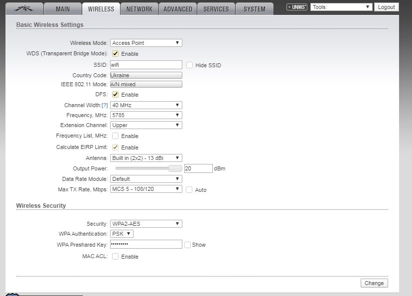

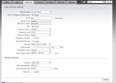

скажите зачем на 200 м вы лупите на всю мощу ?! и по уровням сигнала видно что что-то мешает или не отъюстировано.
покажите какие у вас настройки вкладки NETWORK ?
