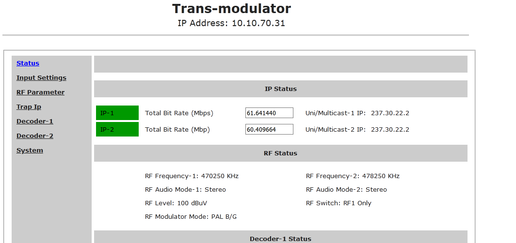

SPECTR Posted March 25, 2020 Posted March 25, 2020 Здравствуйте, нужна помощь или совет. Отправили pbi 1701 на ремонт ,поставили запасной. А на пришедший с ремонта необратили внимания что у модуля RF Modulator Mode: PAL B/G а не D\K . Можно ли это самим исправить, я уже голову сломал :) Вставить ник Quote

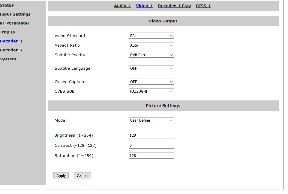

Vladimir78 Posted March 25, 2020 Posted March 25, 2020 Вкладка Decoder --> Video недоступна? Вставить ник Quote
Глеб Высоцкий Posted March 25, 2020 Posted March 25, 2020 А при чем здесь декодер и видео? B/G-D/K - это частота поднесущей звука в аналоговом RF сигнале на выходе модулятора (соответственно 5,5 или 6,5 МГц). Вставить ник Quote

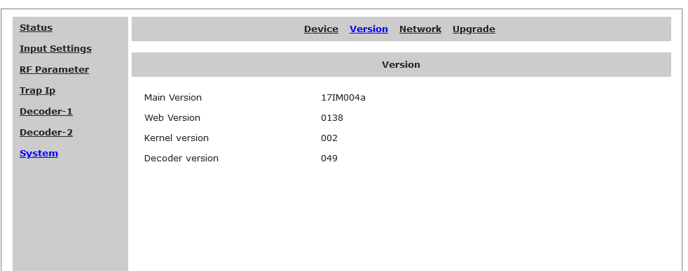

SPECTR Posted March 26, 2020 Author Posted March 26, 2020 Через hdms ничего не нашёл .Меня смущает Decoder version 049 когда на остальных 029. Возможно при ремонте залили не те мозги но через год уже ничего не докажешь.Нашёл старую прошивку у себя не помогло всё равно B\G. Если ничего не поможет то придётся за денюжку отправлять на ремонт :)) Вставить ник Quote

pashafil Posted March 26, 2020 Posted March 26, 2020 3 часа назад, SPECTR сказал: Через hdms ничего не нашёл .Меня смущает Decoder version 049 когда на остальных 029. Возможно при ремонте залили не те мозги но через год уже ничего не докажешь.Нашёл старую прошивку у себя не помогло всё равно B\G. Если ничего не поможет то придётся за денюжку отправлять на ремонт :)) у меня тоже стоит PALBDGHI, телевизор определяет как DK Вставить ник Quote

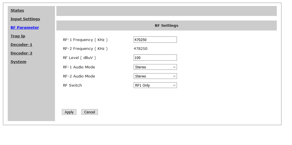

SirShadow Posted March 27, 2020 Posted March 27, 2020 В 25.03.2020 в 11:39, SPECTR сказал: Здравствуйте, нужна помощь или совет. Отправили pbi 1701 на ремонт ,поставили запасной. А на пришедший с ремонта необратили внимания что у модуля RF Modulator Mode: PAL B/G а не D\K . Можно ли это самим исправить, я уже голову сломал :) Насколько я помню, это делается программатором через специальное инженерное меню, которое запаролено производителем и пароль не разглашается. Там же переключение на Secam. Попробуйте обратиться к тем, кто ремонтировал, может быть помогут/подскажут этот пароль. Вставить ник Quote
SPECTR Posted March 28, 2020 Author Posted March 28, 2020 19 часов назад, SirShadow сказал: Насколько я помню, это делается программатором через специальное инженерное меню, которое запаролено производителем и пароль не разглашается. Там же переключение на Secam. Попробуйте обратиться к тем, кто ремонтировал, может быть помогут/подскажут этот пароль. Другого выхода походу нет. Вставить ник Quote
