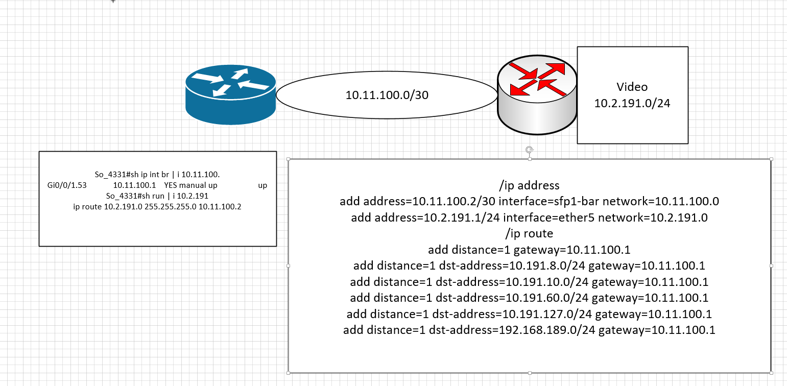

Вопрос может немного и глупый, но все же. Есть удаленный сайт, на ктором стоит роутер циско 4331 и микротик 2011. Между микротиком и циско есть линковая сеть с /30 маской. Оспф на микроте нет (первоначально, он рассматривался как временное решение, но нет ничего более постоянного, чем временное). Вообщем, суть вопроса такова - если поднять оспф для сети видео 10.2.191.0/24 и настроить редистрибуцию, будет ли такая схема рабочей в полной мере? Или же верным будет включить оспф на обоих интерфейсах микротика и делать редистрибуцию уже на них?
Я может вопрос не так понял. Но зачем вам редистрибьюция? Просто поднимите между ними динамику (если нужна динамика) и отдавайте эту подсеть. в чем проблема то?
