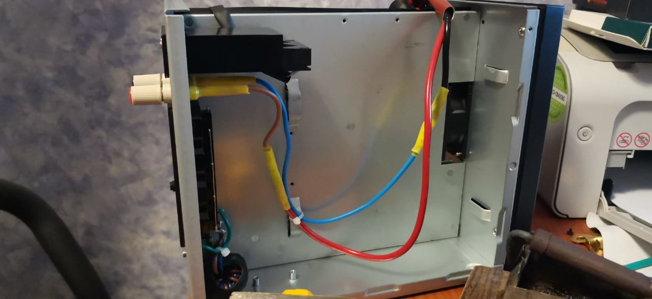

BeHalf Posted March 24, 2020 Posted March 24, 2020 (edited) Добрый вечер коллеги, попалось за совсем недорого несколько новых ИБП Huawei UPS2000-A-1KTTS в руки. Железка вроде отличная, но емкость аккумов...печалит, 2 последовательно подключенных АКБ 9А, маловато будет! Качество исполнения у ИБП откровенно говоря неплохое, изнутри разные видел за годы работы в нашей отрасли, почитав мануал и линейку данных ИБП у хуавея, оказалось что есть точно такой же, 1 в 1 фактически ИБП (1 буква в названии отличие от моих железок), но с клеммами под внешние банки, круто подумал я и полез читать мануал, сделать клеммы не проблема, да даже добавить еще вентилятор, у ИБП есть настройка для выбора емкости аккумов..вот только как оказалось сцуко хитрожопые китайцы судя по всему залочили её изменение, настройка есть, но не меняется.. И тут внимание вопрос, есть у кого-то опыт работы с хуавеями? может быть возможно прошивку туда залить от соседней модельки или есть иное решение. На офф. сайте хуавея прошивок не нашел, китайцы такие китайцы... Просто подключать аккумы большей емкости, ну хз, есть ли смысл, железка по идее умная, будет ли толк? Edited March 24, 2020 by BeHalf Вставить ник Quote

BeHalf Posted March 25, 2020 Author Posted March 25, 2020 5 часов назад, Crazy_Max сказал: Вопрос чего хочется достичь... Возможно настройка ёмкости АКБ влияет только на время подсчёта оставшейся работы. Если есть отдельная настройка тока заряда, то нужно крутить её, а о настройке ёмкости "не париться". С другой стороны, если элементная база предполагает долгую работу в режиме инвертор/зарядник то можно просто увеличить ёмкость батареи не трогая ток, время полной зарядки будет больше, зато аккумы дольше проживут))) Уже провел эксперимент) подцепил 30А аккумы, за ночь видимо зарядились, утром отключил сеть на ИБП и подцепил нагрузку ~68ватт, итогами доволен около 5 часов проработало, при падении напряжения ниже 22В на аккумах, погасило нагрузку и после выключилось (т.е. не хлоп, а по алгоритму). Включив сетевое питание, успешно поднялось. P.S. Думаю тут как раз вариант с временем подсчета АКБ, т.к. с какого-то момента ИБП стал писать осталось 0 секунд, а потом еще 3 часа проработало. Вставить ник Quote

BeHalf Posted March 26, 2020 Author Posted March 26, 2020 (edited) 14 часов назад, Crazy_Max сказал: Осталось посмотреть ток заряда, и можно пускать в эксплуатацию. ~0.9А, и для 9Ач и для 30Ач АКБ. Модифицирую и в эксплуатацию) Edited March 26, 2020 by BeHalf Вставить ник Quote
