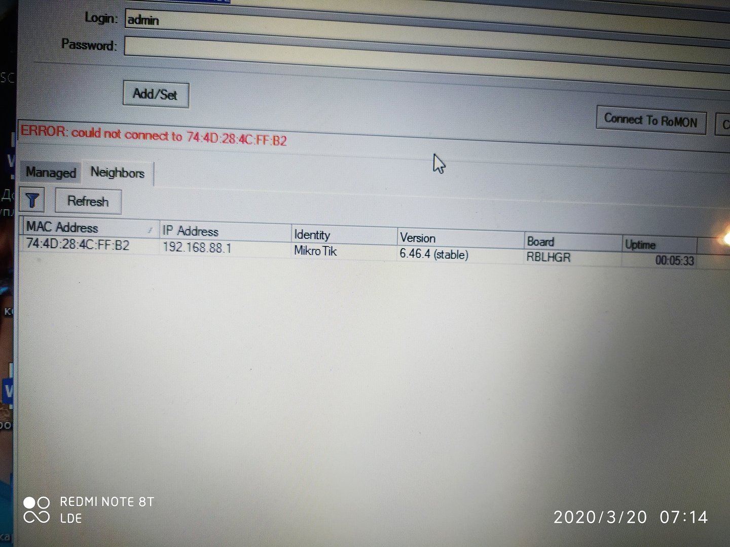

sacramento2008 Posted March 20, 2020 Posted March 20, 2020 Здравствуйте, уважаемые! Тюкнуло меня сменить вчера прошивку на MikroTik LHG, обновил через winbox на 6.46.4 (была до этого 6.42.Х) Прошло удачно, ребутнулся. Через 15 минут работы пропал инет. Зашёл винбоксом, увидел что нет графика и силы сигнала, да и ип от прова не было. Выдернул питание из пое адаптера, потом воткнул, через минуту инет появился НО, не зайти теперь через винбокс совсем никак! Подключил напрямую к ноуту - мак микротика винбокс видит, но зайти так же не может. Пытается, через 10 сек пишет что не возможно соединится. Инет работает, самое интересное. Есть варианты? Сам микротик на высоте 20 метров, не хочется туда карабкаться. Вставить ник Quote

sacramento2008 Posted March 25, 2020 Author Posted March 25, 2020 Вобщем может поможет кому, решил вопрос. Прошил через зажатие резета снова на 6.46.4. По маку зашёл, все норм, настроил. НО, как только появляется инет, снова не зайти никак. (3 раза прошивал) Прошил на 45.8. Как говориться входит и выходит. Будем посмотреть. Вставить ник Quote

romsan Posted April 4, 2020 Posted April 4, 2020 а в момент подключения ноутом, на какой скорости установлено соединение по ethernet портам? Вставить ник Quote

romsan Posted April 4, 2020 Posted April 4, 2020 @sacramento2008 Ваш сарказм оценил. Но у меня траблы были с SXT... не отрабатывал Auto Negotiation.... соединялось на 10 Мбит и не мог зайти... Вобщем не обращайте на мой пост внимания - ведь такого у Вас в принципе невозможно! Вставить ник Quote
chetkiyparen Posted April 4, 2020 Posted April 4, 2020 ну если на 6.45.8 работает, то дальше и искать причину смысла не вижу, если netinstall прошивал, то косяк прошивки, а если обновился и такое началось, то возможно что-то поменяли в дефолтном конфиге микротиковцы Вставить ник Quote
