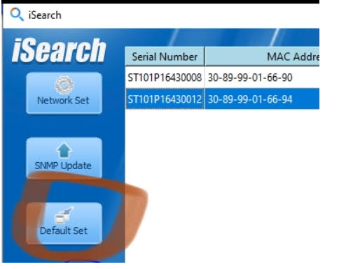

Для это вам потребуется софт ISearch через него сбрасываем в дефолт модуль. Программа запросит пароль, имя пользователя: Admin, рassword: idbksoft
После восстановления вы сможете войти в на WEB под дефолтным логином и паролем admin/admin/

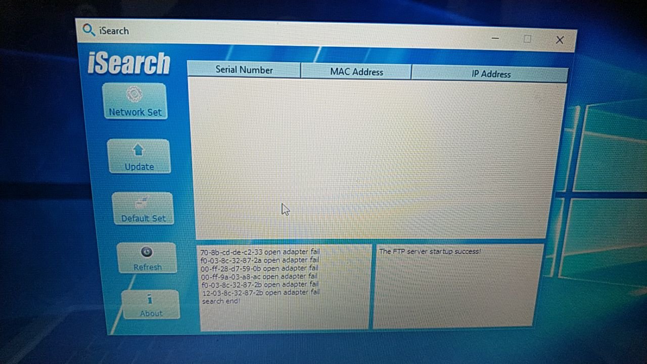

Напрямую подключаю ноутбук в устройство, устройство отвечает на пинги, доступно по web. Пишет open adapter fail, пробовал отключать брандмауэр - результата нет. Какие есть еще варианты? Софт качал отсюда https://www.wisepowerusa.com/down.php

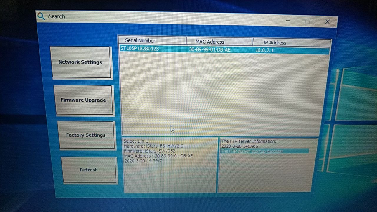

Переставил, утилита находит устройство. Но не подходят реквизиты из Вашего поста

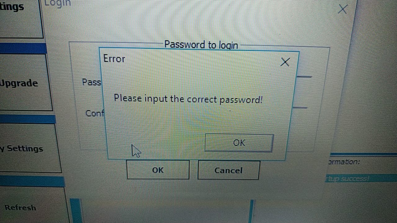

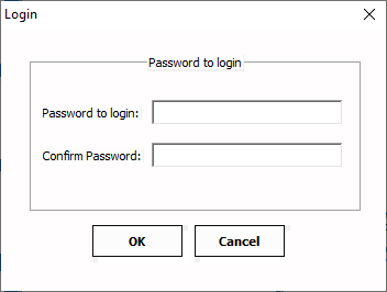

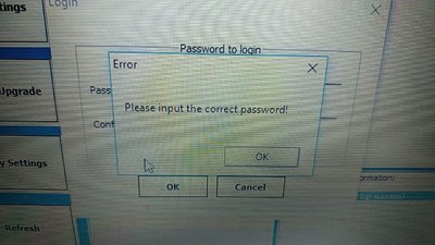

Вот еще скриншот, при нажатии на кнопку factory settings просит только пароль, про логин ни слова. Ну пробовал ввести просто пароль, и в первой строчке пробовал вводить логин. Результата нет.
